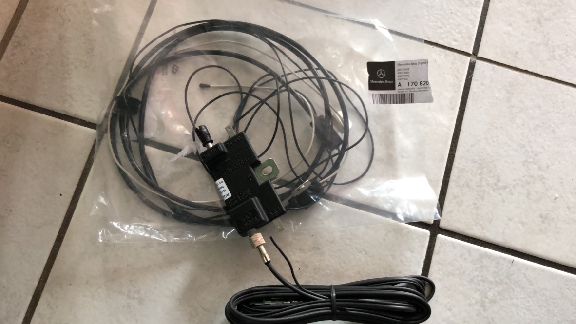

Das ist einfach zu beantworten. Man braucht die Antenne selbst, den dazugehörigen Verstärker und ein passendes Antennenkabel mit zusätzlicher Stromleitung und Installationsmaterial.
- Antenne: Mercedes Teilenummer A1708200075. Mittlerweile schwer zu kriegen. Ich hab die beim Mercedes Online Shop noch gefunden für stolze 66,20 € inkl. Versand
- Verstärker: Mercedes Teilenummer A1708200089, gebraucht für um die 20,00 € zu bekommen
- Kabel: Antennenkabel mit Schaltlitze, antennenseitig M10 x 0,75, radioseitig DIN Stecker, habe ich z.B. hier gefunden.
- Flachstecker und Verbinder zum crimpen, 2 Schrauben M4 x 10, Kabelbinder

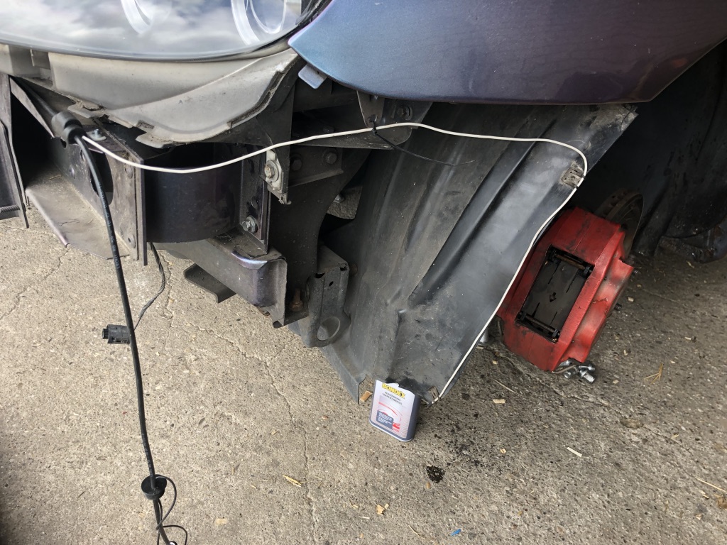

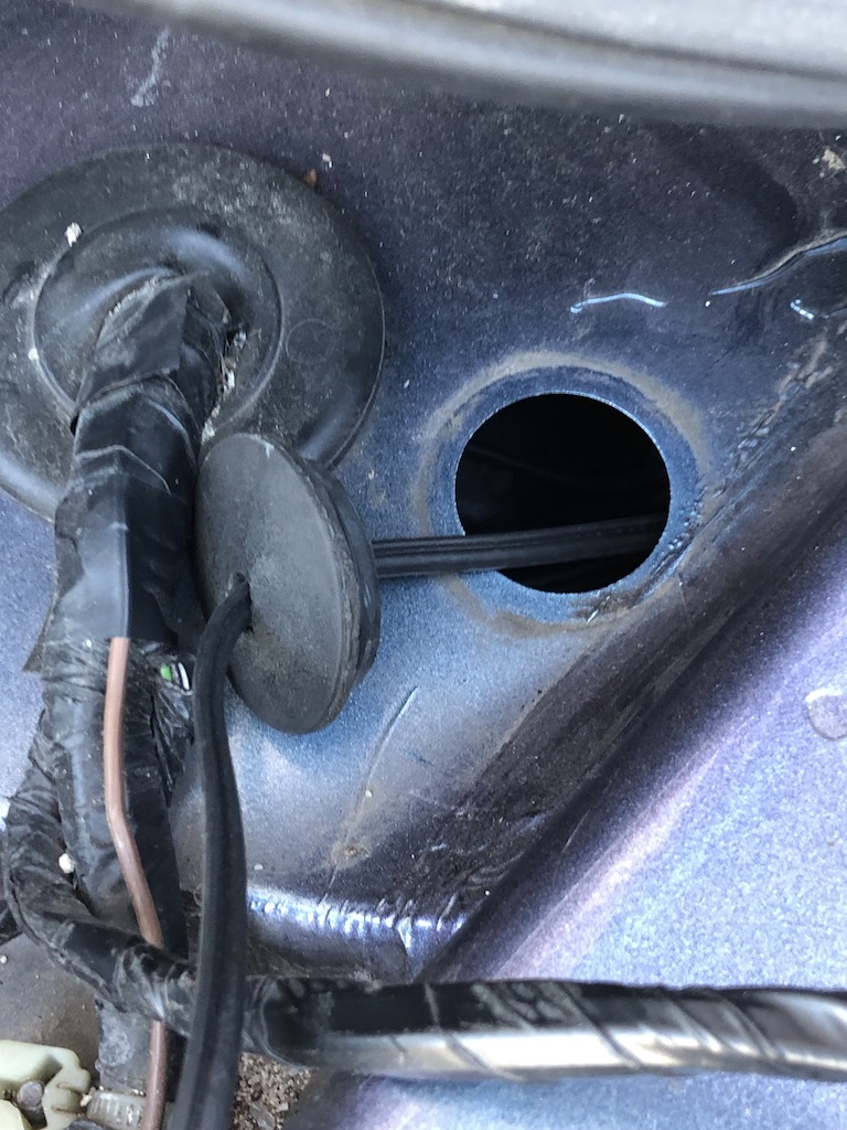

Teil 2: Antennenkabel verlegen

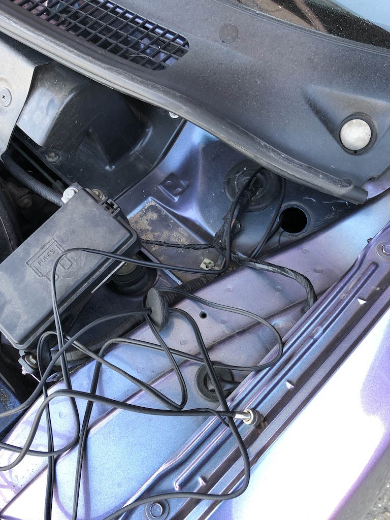

Eigentlich ganz einfach: Das Kabel durch einen der Blindstopfen in den Innenraum schieben und dann zum Radio führen. Sinnigerweise linksseitig weil dort der Verstärker landen wird. Ich hab das an den Kabeln unter dem Kotflügelfalz entlanggeführt und dort mit Kabelbindern befestigt.
02 antennankabel verlegen 1.jpg [ 292.75 KiB | 18442-mal betrachtet ]
03 antennenkabel verlegen 2.jpg [ 250.21 KiB | 18442-mal betrachtet ]

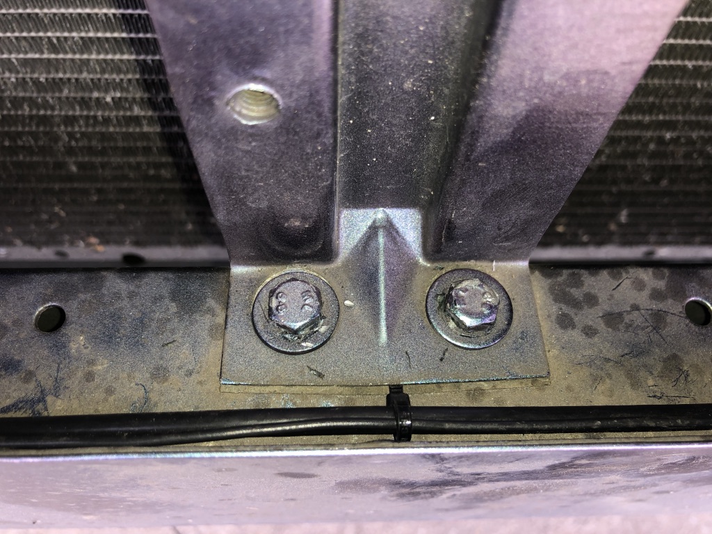

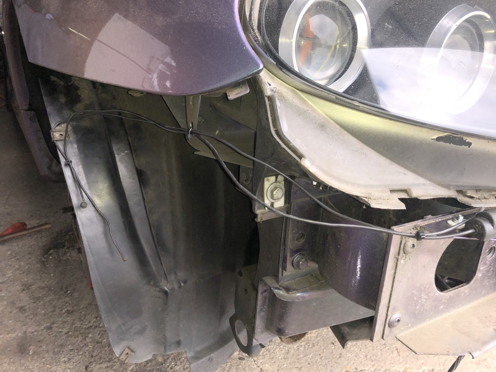

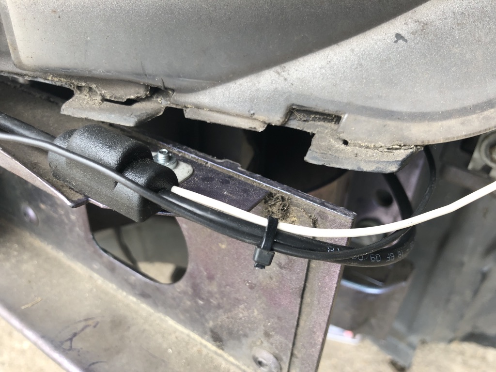

Die Empfangsenden der UKW Antenne lassen sich dann gut über das Schraubloch in den Kotflügeln und die Klemmmuttern der Innenkotflügel führen. Okay, beim F etwas komplizierter, weil in dem Schraubloch ja der Scheinwerfer befestigt wird.
05 antenne verlegen links.jpg [ 287.74 KiB | 18440-mal betrachtet ]
08 antenne velegen rechts.jpg [ 215.64 KiB | 18440-mal betrachtet ]

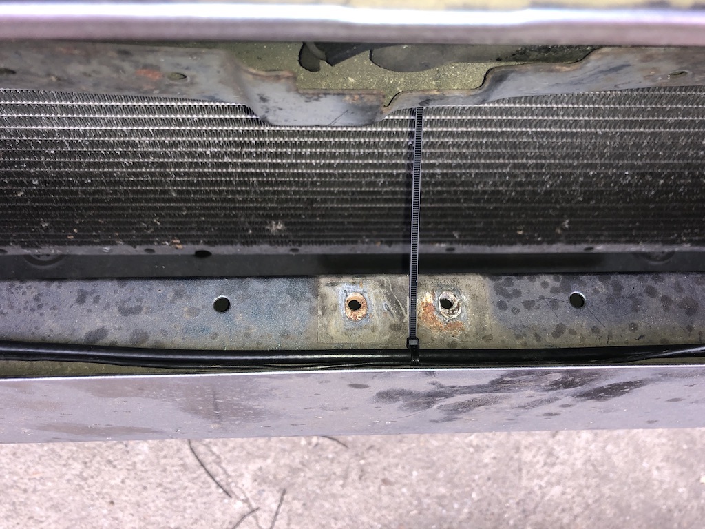

Die Mittelwellenantenne (wer’s braucht :D ) kann dann an den UKW-Verbindungskabel mit Kabelbindern festgemacht werden; zentral hab ich beide Kabel mit einem Kabelbinder unter die Stütze des Haubenschlossblechs geklemmt (Kabelbinder natürlich vorher passend gekürzt):

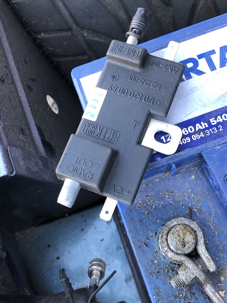

Teil 4: Verstärker einbauen

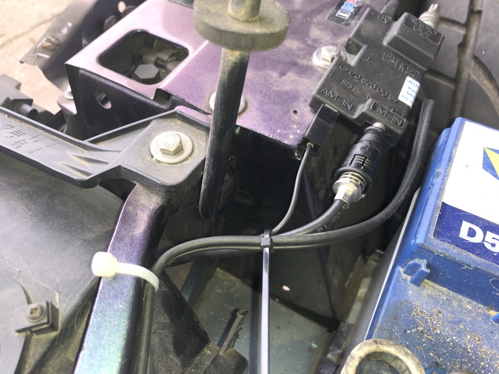

Der Verstärker braucht auch ne gute Masse mit seinem Halteblech, der passt ganz hervorragend an die ganz linke Schraube der Kühlerabdeckung:
09 verstärker.jpg [ 262.91 KiB | 18440-mal betrachtet ]

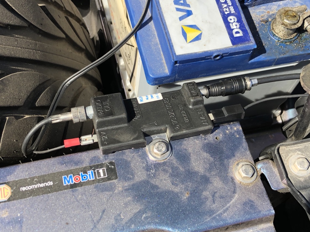

10 verstärker verbaut.jpg [ 310.47 KiB | 18440-mal betrachtet ]
Keine Angst, den 12V-Anschluss hab ich nachher noch mit Schrumpfschlauch isoliert, das war nur der Testaufbau.
Zum Schluss noch die Anschlüsse der Antenne unter dem Scheinwerfer durchfrickeln und an den Verstärker anschließen:
11 verstärker komplett.jpg [ 240.63 KiB | 18440-mal betrachtet ]
Danach das Antennenkabel ins Radio stecken und den 12V-Anschluss des Verstärkers mit dem geschalteten Ausgang des Radios verbinden. Meistens wird der “Remote Power” oder so ähnlich genannt und dient dazu, einen externen Verstärker oder Subwoofer anzusteuern.
Läuft prima!
