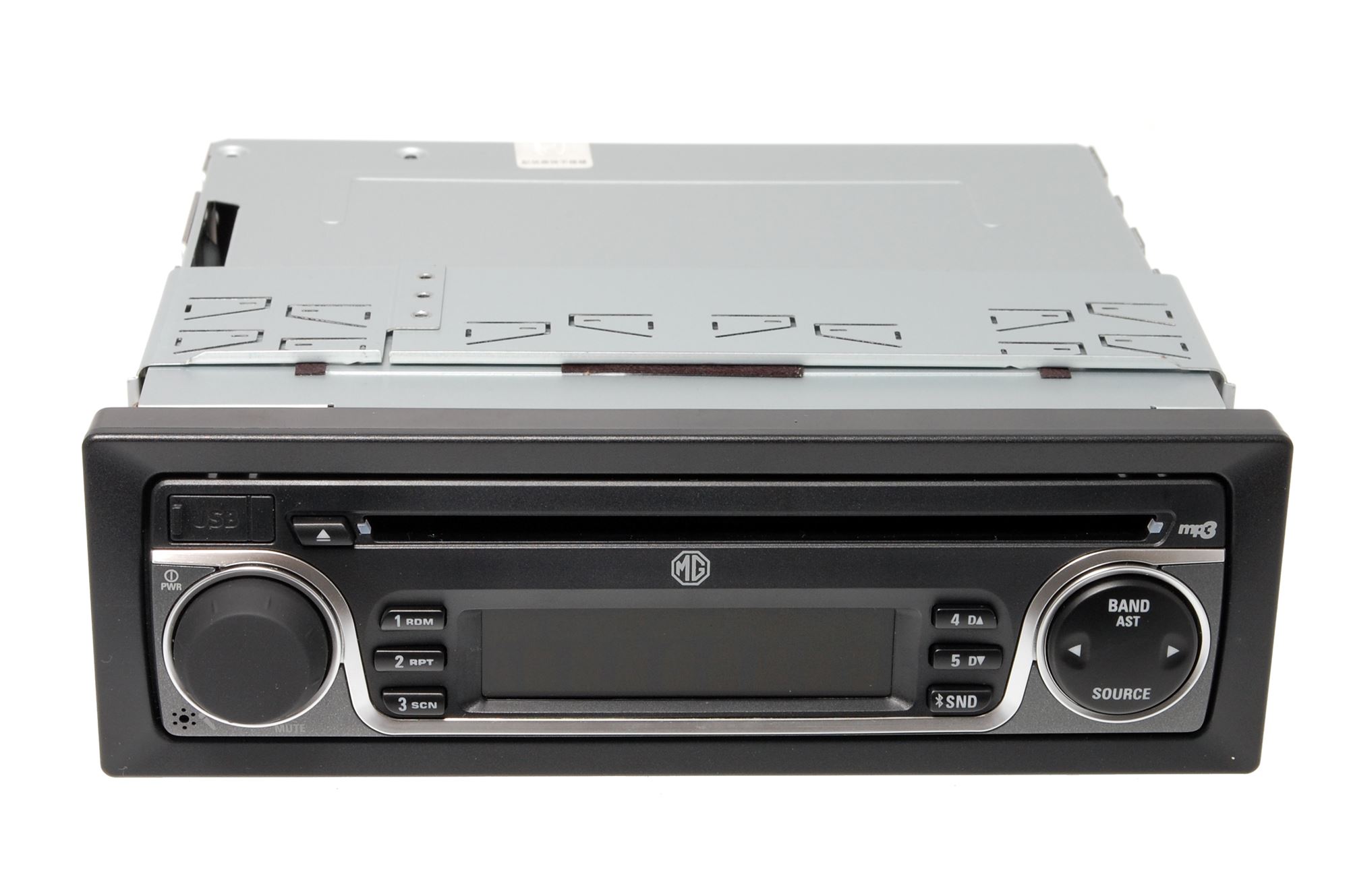

Vielleicht noch ne Alternative mit BT, wenn es original sein soll:
400000125.JPG [ 171.4 KiB | 30665-mal betrachtet ]
Gibt’s noch bis Sonntag bei Rimmer auf dem Grabbeltisch für 75 Euro. Hat zwar nur ein eingebautes Mikrofon, aber dafür USB und MP3 an Bord.
