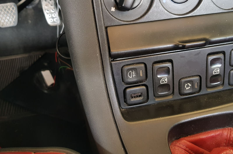

Hier dann mal das Resultat von allem... innenbeleuchtete USB-Buchse in der Mittelkonsole... 8-)
Sieht vielleicht etwas unscheinbar aus, aber dürfte das Einstecken des USB-Kabels bei Dunkelheit doch ein bisschen erleichtern wenn jetzt demnächst die Tage wieder etwas kürzer werden.
Ist halt jetzt alles passend und Ton in Ton... Schalter, Beleuchtung, und Ambiente-Beleuchtung.
Vielleicht ist es aber besser, die USB-Buchse ein paar Schlitze weiter nach rechts zu setzen. So wie sie jetzt mittig verbaut ist, kommt man manchmal mit dem Schaltknauf beim Schalten gegen das Kabel wenn eins drinsteckt.
Stichwort Ambiente-Beleuchtung... das ist auch so ein Extra in meinem Wagen, das ich selber eingebaut hab. ;) Hab schon immer mal versucht es Leuten zu zeigen, aber man sieht es im Grunde nur, wenn es um den Wagen herum zappenduster ist.
Dazu habe ich zwei superhelle bernsteinfarbene LEDs unten in den Rückspiegel gebaut, neben die beiden großen Innenleuchten. Die Helligkeit ist sogar regelbar mit nem kleinen Dreh-Poti. Angeschlossen ist das ganze an den Lichtschalter, geht also mit dem Standlicht automatisch an. Und dimmt "sanft" mit ner Verzögerung runter, wenn man das Licht wieder ausmacht (ganz einfach über nen Elko). Es taucht die Mittelkonsole (und sogar links und rechts ein bisschen den Fußraum) in ein sanftes Gelb.
