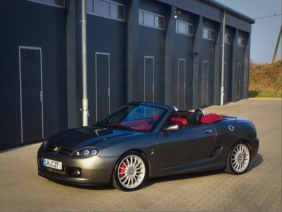

Sooo...
das Zwischenergebnis ist erreicht. Die Straights sind montiert. Passte alles wunderbar, danke nochmals für eure Hilfe.
Ich würde allerdings immer die 20er Platten empfehlen. Mit 17er Platten wäre es seeehr eng geworden mit der 4-Pot AP Bremse.
Jetzt nur mal rein theoretisch...
Für meinen Geschmack könnten die Räder hinten noch etwas besser im Radkasten stehen. Maximale Spurverbreiterung bei 7J-Felgen sind ja 14mm, ausgehend von der Standard-ET von 28. Also ET14. Hieße könnte man eine maximale Adapterplattenplattendicke von 31mm fahren, richtig?
P.S. Ich für mich würde wenn dann noch so 7-8mm pro Seite dazu nehmen.
Dateikommentar: MG ZR Straights auf MG TF
17 Zoll fertig.PNG [ 1.51 MiB | 26223-mal betrachtet ]
Beste Grüße
