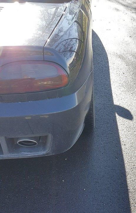

ich fahre einen MG TF mit Eibach Federn und Original Felgen 7x16 et28 (11 spokes) und würde gerne Spurplatten eintragen lassen. Habe vorne 5mm Spurplatten je Seite und hinten 25mm Spurplatten je seite von SCC verbaut.
Die Räder schließen bündig mit der Karosserie ab und sind komplett freigängig. Für die Spurplatten habe ich den Laborbericht von SCC. Das ist für den Tüv soweit in Ordnung. Jedoch hätte er gerne eine Referenz, dass diese Kombination schonmal eingetragen wurde.

Die Radhäuser sind auch bei mir voll. Musste aber weder ziehen noch bördeln. Passt so optimal, siehe Bild.

Ich denke das von MG1846 gezeigte Bild dürfte normal keine Schwierigkeit geben. Die meisten Prüfer finden es auch sehr gut, wenn man VORHER so eine Eintragung mit denen bespricht.
