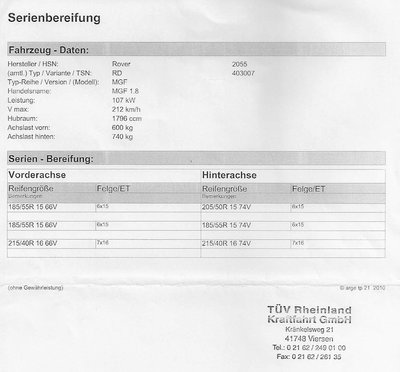

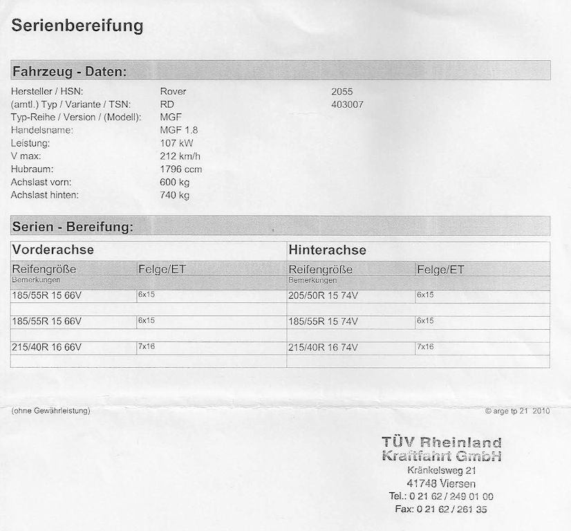

Och Kinners, nicht immer wieder dieselbe Diskussion … in der Zulassungsbescheinigung wird heutzutage nur noch die kleinste Größe eingetragen, beim Standard F oder TF mit kleiner Bremse ist das eben 185/55R15. Welche anderen Felgen/Reifenkombinationen noch zulässig sind, steht nicht in den Papieren, sondern in der Betriebserlaubnis. Spätestens ab 1998 mit dem Erscheinen des Sondermodell Brooklands waren 7x16" Felgen SERIENMÄSSIG beim MGF verbaut. Das müsste so ab EU Betriebserlaubnis e11*93/81*0017*05 dann auch drinstehen.
Ich bin (damit unterbelichtete Mitarbeiter der Rennleitung keine Probleme machen) seinerzeit zur TÜV Station meines Vertrauens und habe mir diesen Zettel besorgt (leider nur für den VVC). Und wenn dein TÜV-Prüfer meint, die Räder gehörten da nicht drauf, dann such dir ne andere Station.
