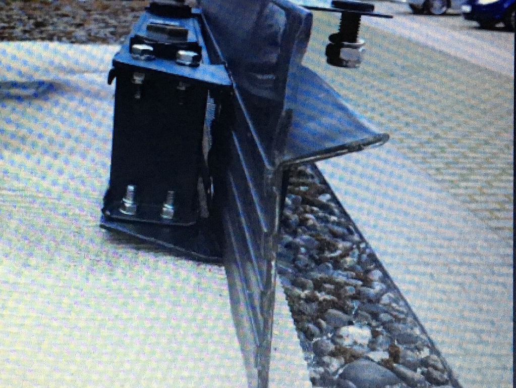

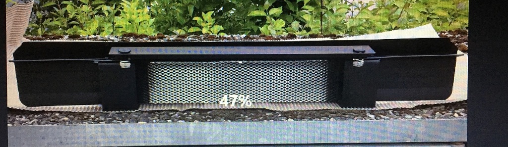

Da du einen TF hast, kannst du den Ölkühler sehr gut vorne platzieren. Beim TF ist im vorderen Bereich hinter dem Wasserkühler ein Windabweiser aus gummiummanteltem Blech der tiefer rausragt. Den Ölkühler kannst du sehr gut hinter diesen Windabweiser installieren und befestigen. Somit sitzt der Ölkühler voll im Fahrtwind der unter dem Wagen ist. Fehlt nur noch eine Öffnung im Windabweiser über die ganze Breite des Kühlers, die du mit Maschendraht verkleidest um Steinschläge zu verhindern.

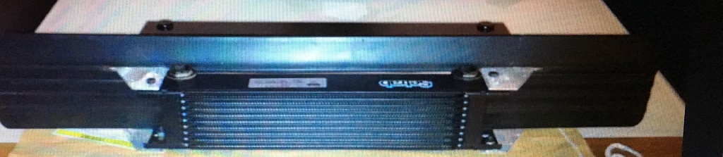

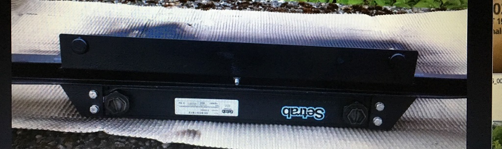

Wir haben damals sandwichplatte mit Thermostat glaube 84 grad verbaut ,fahre schon seid mehreren Jahren damit ohne Probleme ,es gehen dann ca 1 Liter mehr Öl rein und bei normaler fahrt ist die öltemparatur laut Anzeige ca 85 grad

So, hab mich mal versucht, musste erst die Größe ändern, ich hoffe, es ist mir gelungen.
Eine toll geschriebene Anleitung, an der werd ich mich orientieren, nochmal Danke dafür!
