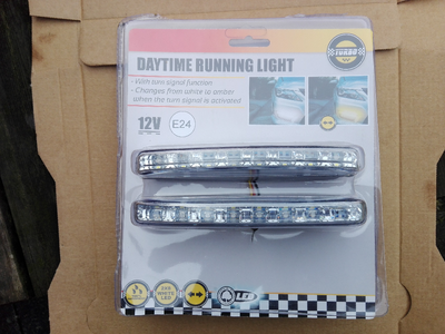

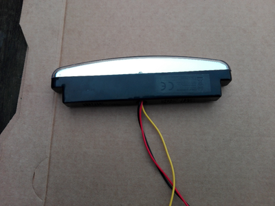

So, nun bin ich weiser. Also: die Dinger haben eine E-Nummer aus Irland (E 24) und sehen so aus:

Die ganze Nummer lautet: DRL PAV-08C. Mit etwas Mühe habe ich den Inverkehrbringer herausgefunden, der aber wohl nicht an Endverbraucher verkauft; zumindest sind auf seiner Website keine Preise angegeben. Leider kann man sie direkt aus der Verpackung nicht ohne weiteres verwenden, da sie nicht merken, ob das Standlicht brennt oder nicht. Man muß also noch ein Ruhestromrelais dazwischen schalten, das vom Standlich angesteuert wird. Die Blinkerfunktion kann man nur verwenden, wenn man den vorderen Blinker abschaltet (bzw, über einen Wechselschalter laufen läßt, der zwischen dem DRL-Teil und dem autoeigenen Blinker umschaltet). Als Blinker zugelassen scheinen sie nicht zu sein. Aber wer merkt das, außer der sorgfältige aaSoP bei der HU nach § 29 STVZO? :)
Ich habe für das Wunderwerk der Technik knapp 8 € (für 2) bezahlt. Ob sie dafür noch zu haben sind, kann ich herausfinden.

Ohne RL und 5 sind die nicht Zugelassen . E Nummer ist nicht Relevant .
Do 8. Jun 2017, 20:19
Beiträge: 739
Beitrag Re: Mal wieder TFL
Jein. Mit Prüfung und Aufprägung geht es ohne Eintragung, mit der *richtigen* ECE Prüfung geht es per Eintrag.
Aber E24 heisst erstmal da wurde etwas in Irland getestet, nicht was getestet wurde. Häufig ist das nur EMV, das ist dann zulassungstechnisch für die Tonne.
Aber für manche sind die Regeln ja dehnungsfähig....
