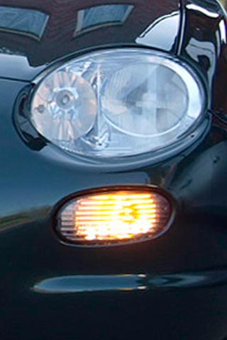

wie schauts aus wenn du den/die Blinker anwirfst? Beisst sich das gegenseitig?
Die Sorge hatte ich natürlich auch, sah mich schon im Geiste eine Dimmerschaltung mit x Transistoren usw. verwursten. Geht aber prima:
z_blinker.jpg [ 23.31 KiB | 33301-mal betrachtet ]

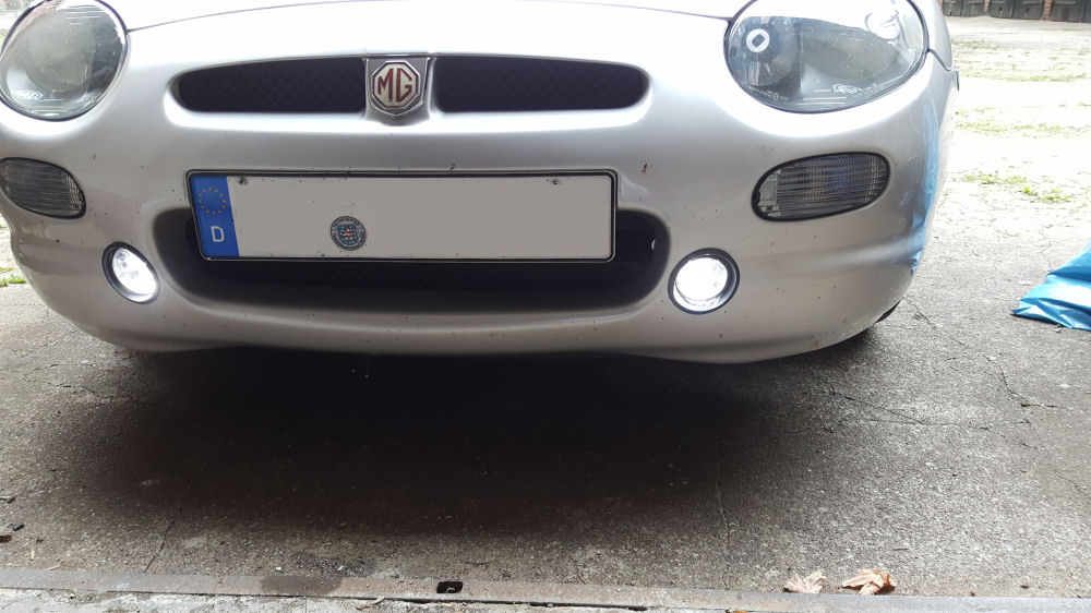

Grad durch nen Querbeitrag hier drüber gestolpert . So gehts im MGF Legal, TFL einzubauen .

Und? Woher, wie, welche Teile?
Ich hab' schon mal überlegt, die TFL von einem Skoda Fabia einzubauen. Die sind nämlich den Originalen Neblern sehr ähnlich - sprich schräge Linse.
Sa 15. Apr 2017, 13:18
Beitrag Re: Mod: Tagfahrleuchten im MGF
Ebay , Blende Eigenbau , Halterung Eigenbau , weil passend gibts nix.
Sa 15. Apr 2017, 15:51
Thorsten, das ist hoffentlich nicht deiner, ist ja hässlich wie die Nacht finster.
Di 18. Apr 2017, 13:27
Klar is das meiner . Anders bekommst die halt Legal nicht dran . Tiefer dürfen die nicht und Höher ist kein Platz .
