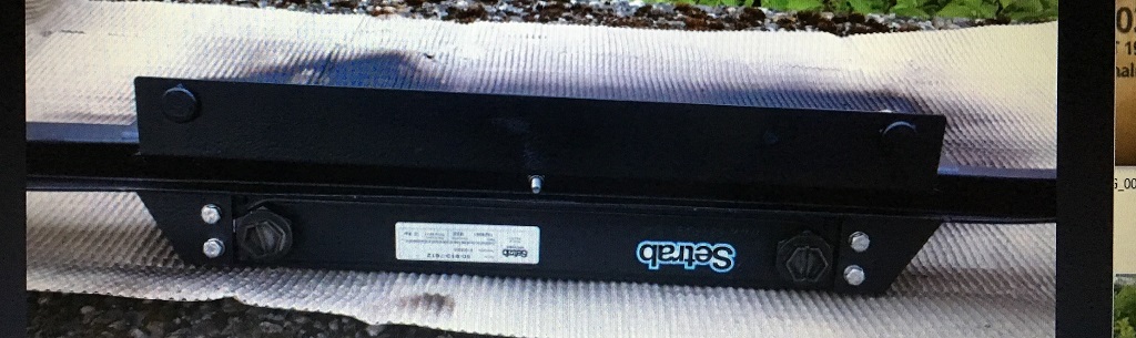

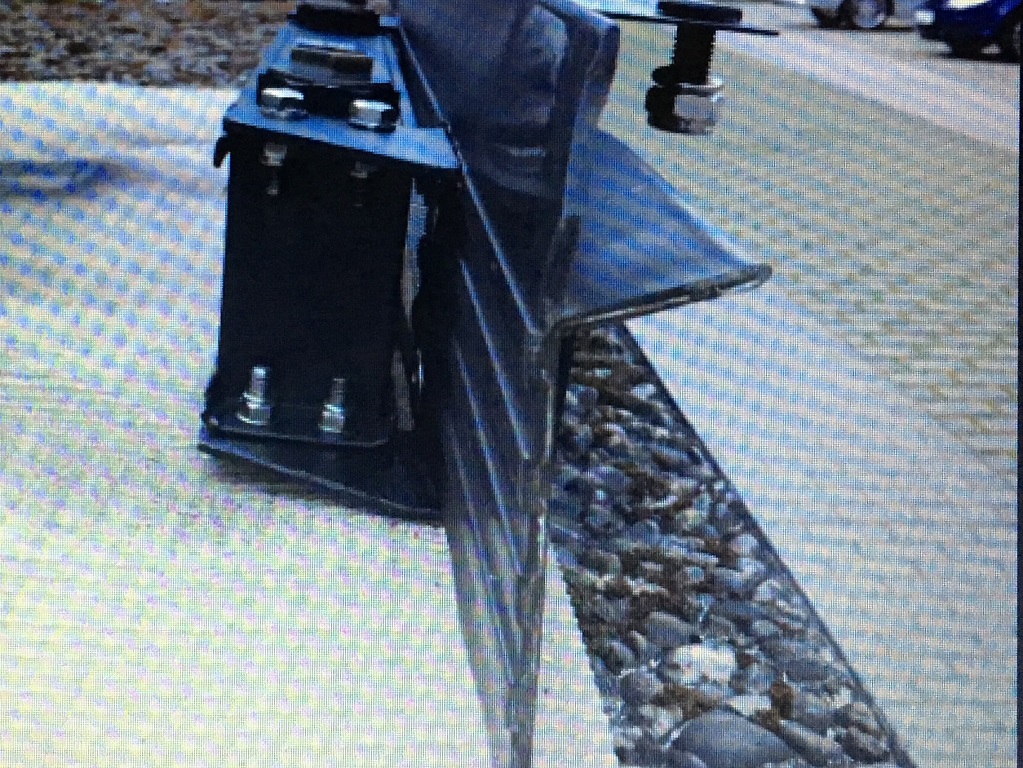

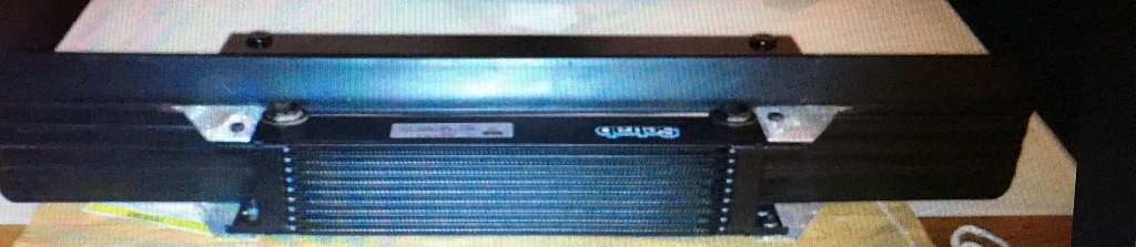

Hallo Inno
Habe dir zwei emailed mit Bilder gemailt wie und welchen Ölkühler wir verbaut hatten damals mit Klaus ( British Steel )
Hab die nicht hochgeladen bekommen vom Handy , evtl kannst du sie hier hochladen ?

Tausend Dank,
hab die Bilder bekommen, helfen mir auf jeden Fall weiter. So kann man auch antworten und auch noch mit Fotos, super. Das nenn ich mal
hilfsbereit und unkompliziert. Solltest du mal im Süden sein, meld dich und komm vorbei, du hast echt was gut. :up: :up: :up:

Ja gerne
Wir haben damals sandwichplatte mit Thermostat glaube 84 grad verbaut ,fahre schon seid mehreren Jahren damit ohne Probleme ,es gehen dann ca 1 Liter mehr Öl rein und bei normaler fahrt ist die öltemparatur laut Anzeige ca 85 grad

So also hatte mir keine ruhe gelassen und habe nochmal gestöbert :( und habe die Seite bzw. link gefunden den wir damals als Anleitung genutzt hatten, da es wirklich super beschrieben ist auch mit Bildern :up: :up: :up: :up: :up: :up: . Ich habe es damals nur ein wenig geändert und einen doppelten Halter (U-Form) angefertigt statt nur eine Platte :!: :!: ,bin so frei und setze hier den Link ein :!: :!: http://www.mgfcar.de/oil_cooler/index.htm wir haben nur etwas andere Bauteile Verbaut.

Ja was temparatur angeht geht auch mal je nach Fahrweise auch ca 105 grad aber ich würde das so immer wieder verbauen wobei unser Ölkühler breiter war glaube ich ! Aber Inno kannst ja mal versuchen meine Bilder hier hochzuladen ! Bei mir gings vom Handy nicht

So, hab mich mal versucht, musste erst die Größe ändern, ich hoffe, es ist mir gelungen.
Eine toll geschriebene Anleitung, an der werd ich mich orientieren, nochmal Danke dafür!
