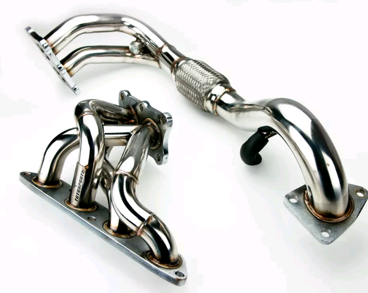

Ich hab das mit den unterschiedlichen Fächerkrümmern jetzt auch endlich verstanden :D
Die teuren Fächerkrümmer von Mike Satur, Janspeed, MGFCENTRE haben ne deutlich andere Bauweise als die günstigen Toyo Sports oder No Name Edelstahl Dinger, welche eben die gleiche Bauweise haben wie der Originale.
Aber lohnt sich denn dieser Preisunterschied?
Natürlich werden die sich beim Bau der geänderten Abgasführung was bei gedacht haben.
Und wenn man schon an den Krümmer geht will man das natürlich nur einmal machen und sich nicht später ärgern.

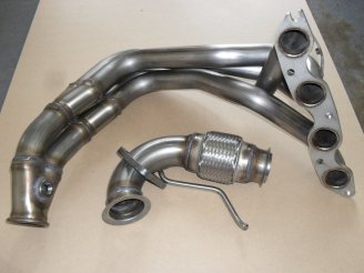

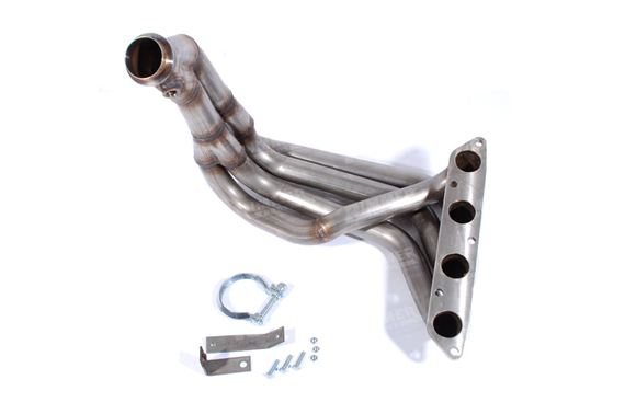

Dateikommentar: Toyosports
20160725_104317.png [ 371.51 KiB | 23559-mal betrachtet ]
Dateikommentar: No Name 150£
s-l225.jpg [ 11.25 KiB | 23559-mal betrachtet ]
Dateikommentar: Janspeed
RP1054.jpg [ 14.8 KiB | 23559-mal betrachtet ]
Dateikommentar: Mike Satur
manifold-421-newsmall.jpg [ 15.54 KiB | 23559-mal betrachtet ]
