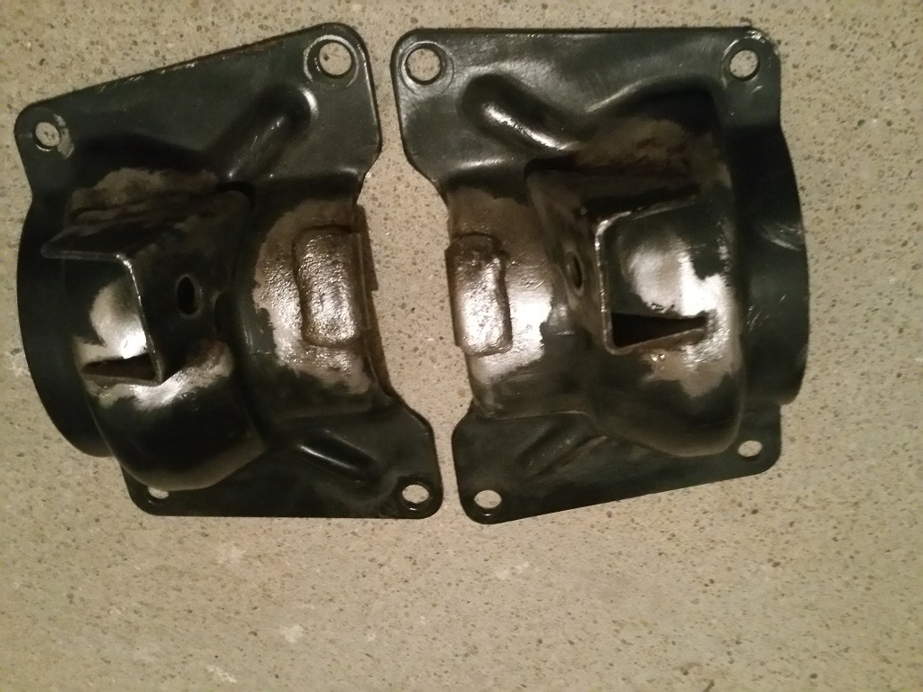

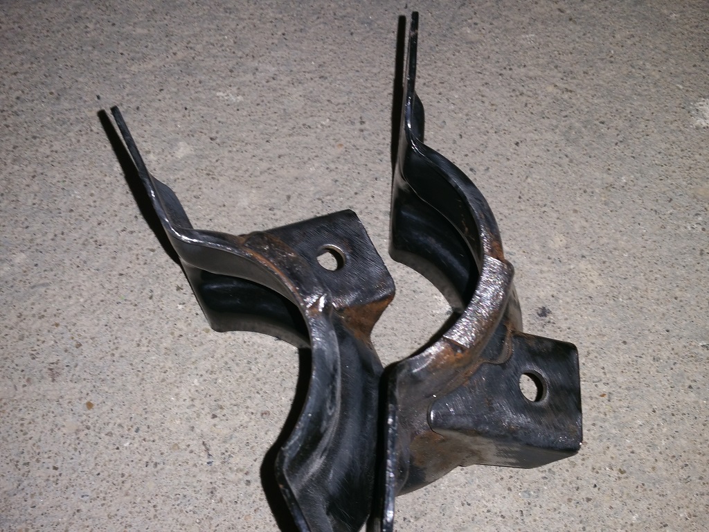

So, die Dinger sind heute angekommen und ich habe gleich mal etwas mit der Bohrmaschine entrostet.
Mal Bilder damit andere mal sehen was mit der Verstärkung gemeint ist.

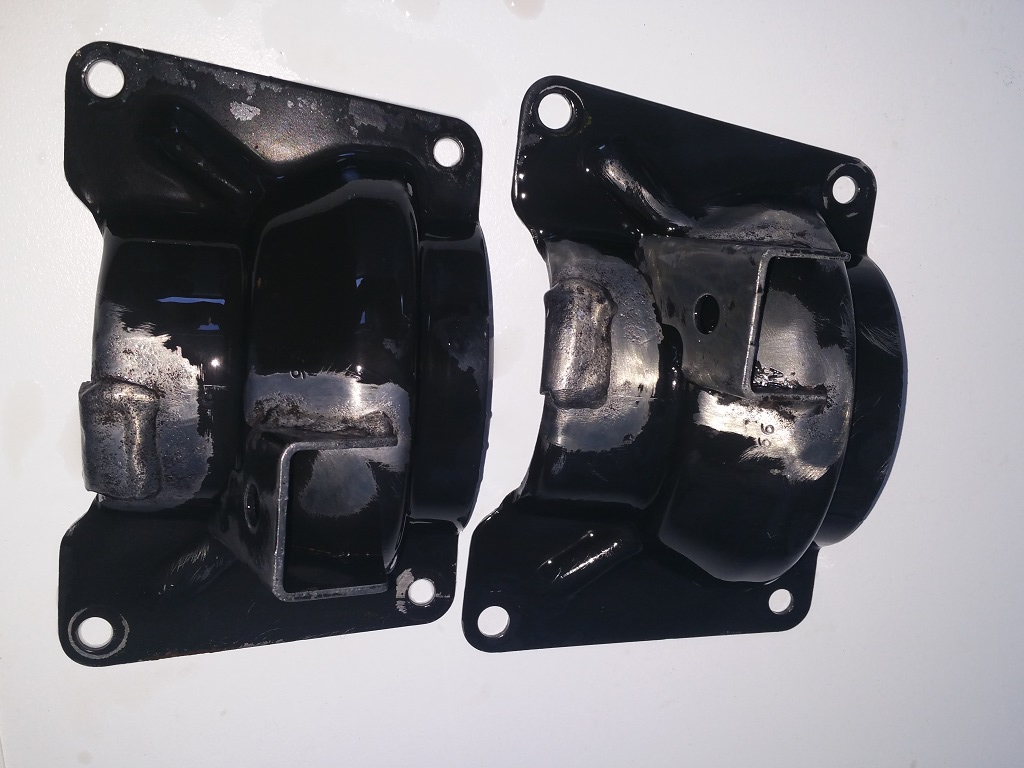

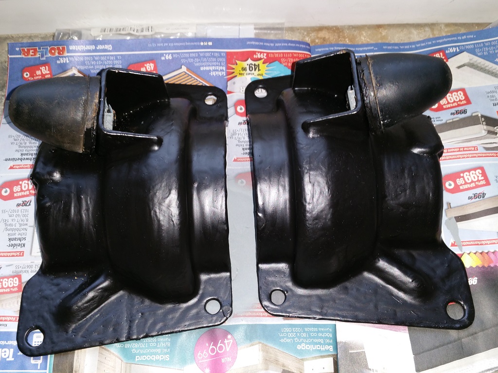

Hm, also ich hatte beim letzten Besuch bei medaber mal geschaut wie es da aussieht. Er hat einen original 98er MGF Brooklands mit 16 Zoll Serie und er hat auch die verstärkten Dinger drin. Zur Zeit liegt er aber an allen 4 Ecken auf den Gummis auf, so tief ist er. Weiß nicht ob das bei ~10°C normal ist.
Mittlerweile habe ich meine soweit entrostet gehabt und mit Brantho-Korrux Nitrofest 3-schichtig grundiert.
20160210_125715.jpg [ 193.63 KiB | 23218-mal betrachtet ]
20160222_161557.jpg [ 279.53 KiB | 23218-mal betrachtet ]
Muss reichen.
