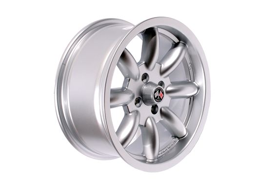

Hab mal meine letzten Mails von Rimmer durchgesehen und die bieten einen neuen Felgensatz für MGF und TF im Minilite Design an:
RP1608.JPG [ 19.29 KiB | 12871-mal betrachtet ]
Felgenmaß ist 7Jx15, so wie ich das sehe passen die ohne irgendwelche Adapter, aber wohl nur über die kleine Bremse. Passende Bereifung müsste dann 195/50R15 vorn und 215/45R15 hinten sein, oder halt die 215-er rundum. Natürlich ohne Eintragung und so, also nur was für schmerzfreie Mitforisten. :mrgreen:
Preis liegt bei £560 (= ca. 800€) der Satz inkl. Radschrauben. Teilenummer ist RP1608K4.

195/50R15 ?

Joh, Franz. Abrollumfang ist dann innerhalb der Toleranz, wenn der Reifenrechner stimmt und bei 7 Zoll Felgenbett aber nur 15 Zoll Durchmesser müsste das doch passen. Toyo Proxes gibt es in den zwei Maßen.

Klar von der Seite aus passt das alles.
Ich hatte mich nur gewundert bei unseren Kisten 195/50

@Franz: Die Standardfelgen sind ja auch entweder 6J15 oder 7J16, und die hier eben 7J15. Exotische Felgen brauchen exotische Reifen 8-)
