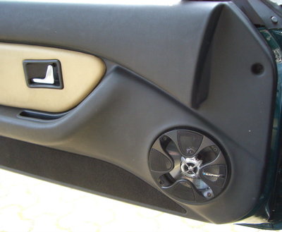

Hi!
ich habe bei meinen alten F die Lautsprecher mit den Blaupunkt Gtx 3 W nachgerüstet, war etwas fummelarbei in recht unangenehmer Position nötig aber der Sound war genial...!
X2.jpeg [ 85.47 KiB | 32806-mal betrachtet ]
