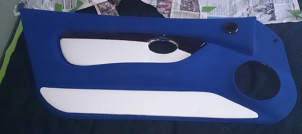

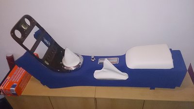

wenn man innenrtaumteile dippen will (foliatec, plastidip ect):
1. mit isopropanol gründlich entfetten, sonst hält gar nix
2. weiß grundieren, sonst wird die deckfarbe bääähh
3. dünn dippen, mind. drei schichten, immer 30 min. warten zwischendurch
4. aufpassen das nichtg wolkig wird
5. mit einem in isopr. befeuchteten latexhandschuh kann man ggf fehlstellen korrigieren, man wird die ausgebesserte stelle aber immer sehen, ebenso wie laufnasen oder dreckboppel
hält so lala, habs alternativ elektrostatisch beflockt, hält deutlich besser, schaut wesentlich besser aus, ist allerdings auch aufwändiger...

DSC_0198.jpg [ 374.12 KiB | 15669-mal betrachtet ]
DSC_0197.jpg [ 313.51 KiB | 15669-mal betrachtet ]
