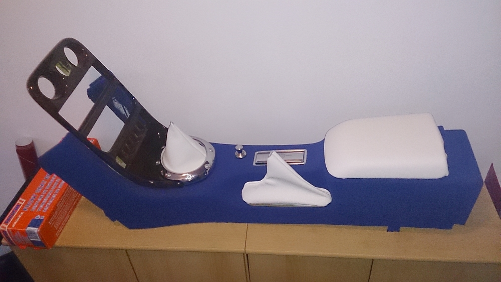

wenn man innenrtaumteile dippen will (foliatec, plastidip ect):
1. mit isopropanol gründlich entfetten, sonst hält gar nix
2. weiß grundieren, sonst wird die deckfarbe bääähh
3. dünn dippen, mind. drei schichten, immer 30 min. warten zwischendurch
4. aufpassen das nichtg wolkig wird
5. mit einem in isopr. befeuchteten latexhandschuh kann man ggf fehlstellen korrigieren, man wird die ausgebesserte stelle aber immer sehen, ebenso wie laufnasen oder dreckboppel
hält so lala, habs alternativ elektrostatisch beflockt, hält deutlich besser, schaut wesentlich besser aus, ist allerdings auch aufwändiger...

Wow.... :shock: gewagte Kombi, aber schaut gar nicht mal sooo schlecht aus....
Ich habe allerdings nur vor die Mittelkonsole bis zum Schaltknauf und halt die Lüftungsumrandungen in einer anderen Farbe zu "dippen". Evtl in Silber oder irgendwas gediegenes in Hochglanz. Wenn es funktionieren sollte, dann hier oder da noch etwas im selben Stil dippen.
Hast du das Zeug von Foliatec oder Plastidip genommen? Hierzu schreibt jeder was anderes bzgl Qualität und Verarbeitung...

habe nur plastidip benutzt, ich lehn mich mal gaanz weit aus dem Fenster und sag:" Foliatec ist die Billigvariane"...ich habs noch nicht benutzt.
Wenn du was glänzendes willst, wirst du aber mit plastidip auch nicht recht glücklich. Matt ist es ok, hab letztes Jahr meine Winterreifen schwarz matt gedippt - hält tadellos und schaut gut aus - aber plastidip glänzend schaut halt aus wie speckiges Leder - ist halt Gummi.
dann lieber sauber entfetten, anschleifen, Kunststoffhaftvermittler/Elastifizierer drauf und dann sauber hochglanz lackieren. kommt m.E. besser und hält auch besser.
