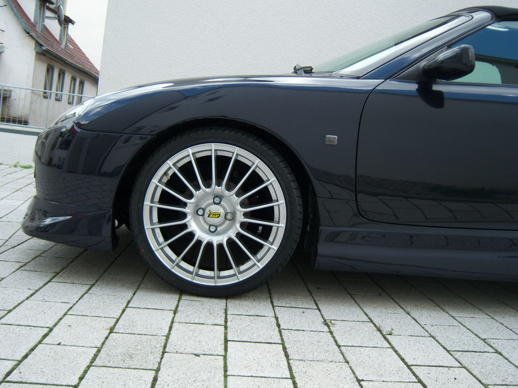

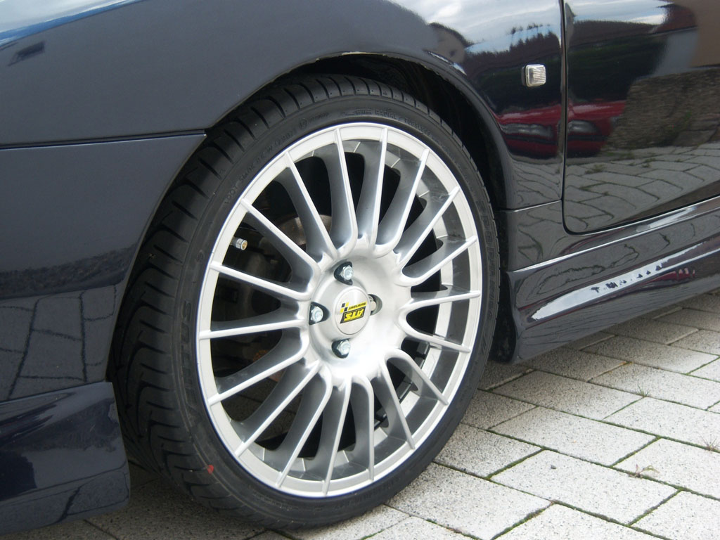

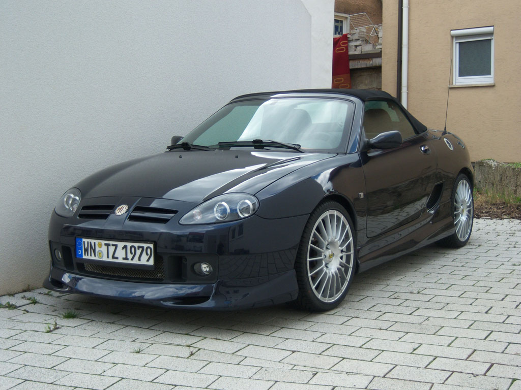

ich habe von gut nem jahr an meinem TF das rundrum bodykit von JDL verbaut. vorallem die frontschürtze sieht recht gierig aus. :D leider wahren nur 2 der 4 teil wirklich passgenau. :cry: den hintern musste ich extrem anpassen. aber nach dem lackieren und der freundlichen TÜV freigabe war das alles vergessen. ;)

Stell doch bitte mal ein paar Bilder ein. Die Sachen von JDL kenn ich. Was mich interessiert sind Deine 18" Felgen :mrgreen: und die Frage ob das wirklich noch fahrbar ist.

Stell doch bitte mal ein paar Bilder ein. Die Sachen von JDL kenn ich. Was mich interessiert sind Deine 18" Felgen :mrgreen: und die Frage ob das wirklich noch fahrbar ist.[/quote]
bilder stell ich noch heute ein.
fahrkomfort ist mit 18" nur minimal härter als mit den vorherigen 16". aber das ist ja immer subjektiv. 8-)
leider musste der maximale lenkeinschlag reduziert werden, da sonst die reifen bei vollem einschlagen auf der innenseite im radhaus anschlagen würden. merkt man aber nur beim einparken in engen parkhäusern oder parkplätzen. ;)
Schönen Gruß aus Stuttgart

Hier die Bilder von meinem TF mit JDL Bodykit und 18 Zöller von ATS
100_1352-2.jpg [ 202.52 KiB | 11396-mal betrachtet ]
100_1351-2.jpg [ 186.65 KiB | 11382-mal betrachtet ]
100_1344-2.jpg [ 197.24 KiB | 11415-mal betrachtet ]

sag mir doch mal wie viel federweg du noch uebrig hast, nen TF mit 18" muss ja sowas von hart sein....
wieweit kannst du einschlagen?
und wieviel mm spacer hast du drauf?

Tiefer gelegt ist der TF wohl kaum?
Sieht trotzdem gut aus.

es noch die orginal federn drin. ich überlege derzeit dies noch zu tauschen, da durch die 18 zöller meiner nun 2cm mehr bodenfreiheit hat. :? wobei dann wahrscheinlich die kotflügel gezogen werden müssen. gebörtelt sind sie ja schon. ;)
derzeit stehen mir noch etwa 1 3/4 lenkradumdrehungen zu verfügung. wie gesagt, reicht zu 98% aus. nur in engen parkhäusern muß man kurbeln.
vorne sind 15mm adaptionsplatten von scc verbaut, die den lochkreis auf 4x100 vergrößern. hinten sind 20mm drauf.
