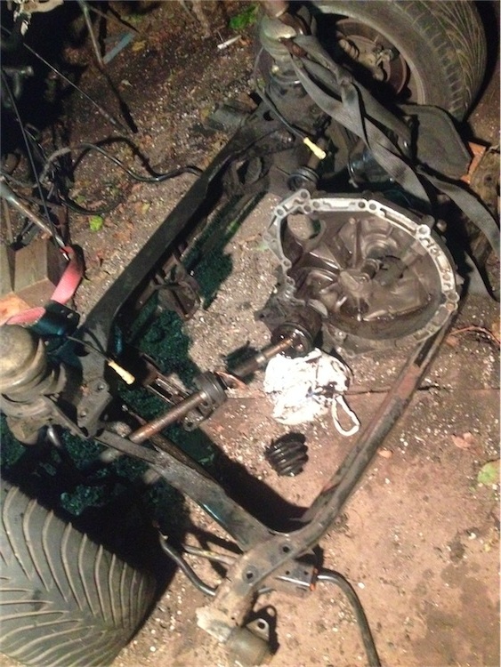

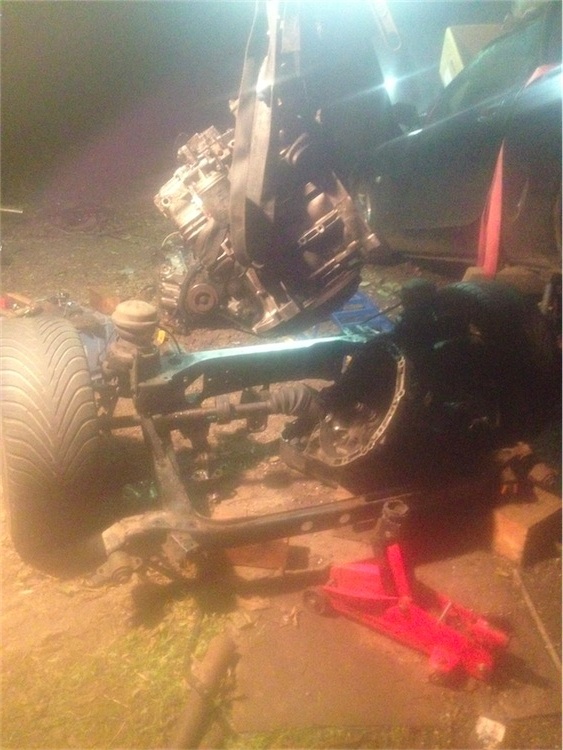

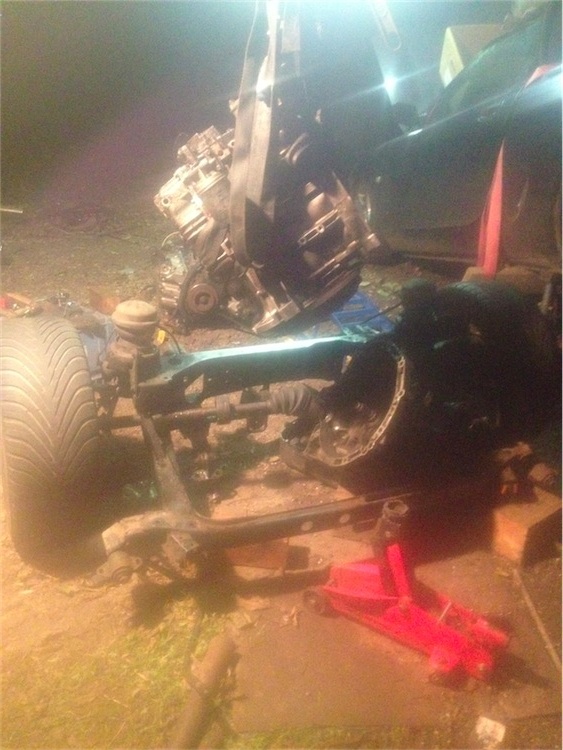

Ich ab den Motor unter dem Carport gegurtet , mit dem Flaschenzug angehoben , Motorhalterung zuerst vergessen zu lösen, war klar, aber ja man nicht schlimm. Schraub, schraub ... ab !
Dann vom Getriebe die Schrauben gelöst und dann mit nem Meißel die beiden , Motor und Getriebe, auseinandergehebelt bis der Motor am Haken hing ! Plumps
So weit so gut !
ab.jpg [ 144.5 KiB | 23338-mal betrachtet ]

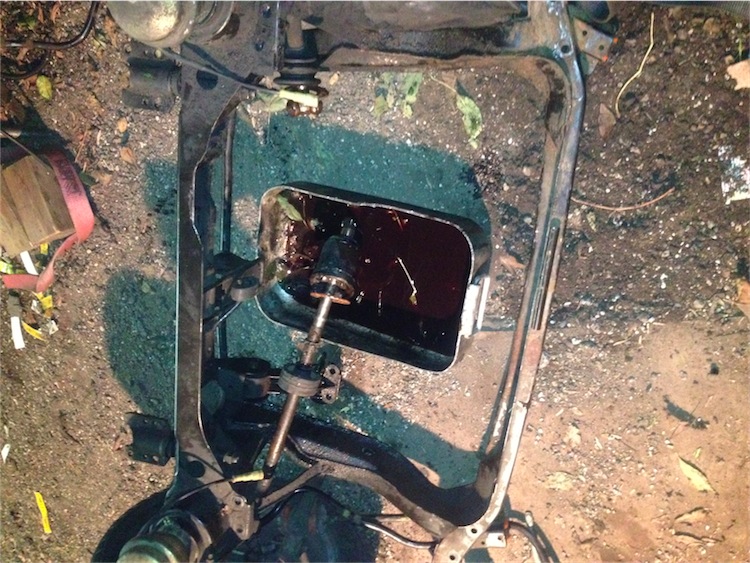

Unser Gott Wotan hat aber leider in ner Pissrinne übernachtet und schickte mir seinen Zorn und seine Unzufriedenheit in Form eines mir natürlich unbekannten Problems :
die Antriebswelle hat sich , äh, ich weiß nich, verkantet ?, kommt nicht raus ... FUUUUCK§$%&(=)(/&%$%&/()(/&%$SCHEISSNDRECK ! :evil:
Alles mir bekannte versucht, is nich viel , is klar ... trotzdem ... :mrgreen:
Nachdem ich schon nach Herrn Lehmann im Schauer gesucht hatte, kam glücklicherweise grad mein ( Werkzeug )Nachbar nach Hause.
Er sich das kurz angeschaut , mit angepackt ( dreh,dreh,dreh, schieb, zieh, quäl ... :lol: ) und kam dann mit einer äußerst professionellen Lösung des derzeitigen Problems um die Ecke , mit der ich nicht gerechnet hatte. Scheint bei HATZ DIESEL HAMBURG zum Standardrepertoire zu gehören.
Er : " Ach lass gut sein , morgen is auch noch ein Tag ! Manchmal regelt sich das über Nacht von Allein "
Ich : :?: :!: hä ? :mrgreen:
Ach so macht Ihr das immer bei Euch auf der Firma ? :up: :lol:
Wie geil is das denn ? :up: :mrgreen:
Und ganz ehrlich , wir habens gemacht.
Ab , Licht unterm Carport aus und nach dem Duschen rauf auf die Couch ... :D
Nu aber mal ... macht ja wohl keinen Sinn da mit dem Lehmann drauf rumzuhauen, oder ?
Hat das schon mal jemand gehabt ? und wenn ja , wie gelöst ?

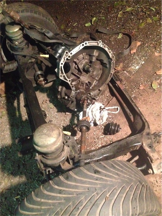

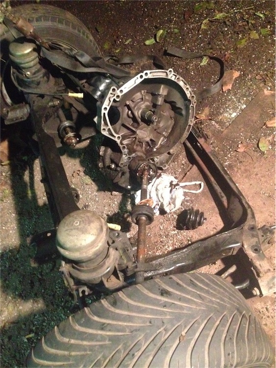

Ich hab die " beschissene Manschette des Todes " zum Schluss aufgeschnitten um reinzuschauen ...
FUCK N KACK.jpg [ 198.34 KiB | 23338-mal betrachtet ]
DRECK N SCHEISS .jpg [ 209.89 KiB | 23338-mal betrachtet ]
nebenbei erwähnt, ähem, es kam kein Getriebeöl , ich extra die Ölauffangwanne untergestellt , es kam ein Schnapsglas , na ja , eher Bitumen rausgekleckert ...
nu hab ich hier ja nu auch schon so viel gelesen , das ich das mal unter : "nicht so gut" abspeicher ... ähem .. :mrgreen:
Soll ich mich schon mal nach ner neuen Antriebswelle umsehen ... ?
Denn ich bin derzeit geneigt , die morgen durchzusägen und da rauszuquälen ...
Ich bin für alle Ideen dankbar ...

hab mir eben mal ne neue Antriebswelle angeschaut ... :konfus: :lol:
Hätt ich mal vorher machen sollen ! :mrgreen:
Somit war das kein Getriebeöl sondern das Manschettenfett , hahaha ...
Irgendwie hat mein Nachbar Recht behalten ... :angel:
Sieht für morgen schon wieder ganz anders aus, nun wo ich weiß, das da noch Teile der Antriebswelle drinstecken ...
Mi 12. Nov 2014, 23:12
Normalerweise mache ich die nur mit einem wir sagen hier auch kuhfuß ( Brechstange ) raus ,mit der Brechstange zwischen Antriebswelle und Getriebe einmal ruckartig Hebeln .
Damit sollte sich die Antriebswelle bzw sicherungsring gelöst haben und du kannst sie rausziehen ,vorher Getriebeöl raus sonst läuft es aus der Führung der Welle raus.beim Einbau die Welle in die Führung bringen und kräftig rein stoßen simmering auf jeden Fall erneuern aber aufpassen gibt zwei verschieden

Also ohne raushebeln ! wird es nicht klappen ,meinst du die kurze ? Da würde ich sagen nichtsmehr zu retten aber wird sich bestimmt hier jemand besser auskennen. Bei der langen wenn sie raus geht die Manschetten erneuern und sollte wieder funktionieren , was die Simmerinnen angeht schau mal bei Limora da sind die beiden Versionen gut zu erkennen im Katalog da kannst du dann mit Deinen abgleichen welche du brauchst ?
Do 13. Nov 2014, 08:28
Beiträge: 2724
Simmering dort würde ich nur erneuern falls beschädigt. Antriebswelle mit Knippeisen oder Gabelwerkzeug unmittelbar am Getriebegehäuse aushebeln und Siris dabei nicht beschädigen.
Do 13. Nov 2014, 10:10
Ja Peter hast recht wenn man das richtige Werkzeug hat geht auch mit einem Reifen Montageeisen ,und was die Simmeringe angeht bei de Gelegenheit würde ich die auf jeden Fall gleich neu machen das ist wie mit der Wasserpumpe beim Zahnriehmen Wechsel !! Es wird nur empfohlen bei den meisten das gleich mit zu machen da der Aufwand minimal ist als wenn man das irgendwann separat machen muß . Ist natürlich jedem selbst überlassen
Grüße. Michael
Do 13. Nov 2014, 10:36
Uhhh, ich bin mal wieder verpeilt ...
1. Ich hab meinen Kuhfuss wiedergefunden
2. und somit ist das Antriebswellenthema auch easy gewesen ...
3. Kuhfuss, Hr. Lehmann und KNACK ! KNACK ! waren beide Seiten ab ... :up:
Supi ! Gewußt wie ! Danke nochmal Pavmi und Peter !

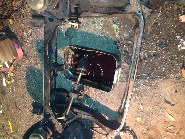

Endlich.jpg [ 200.85 KiB | 23239-mal betrachtet ]
war auch ordenlich Getriebeöl drin , also alles im grünen Bereich !

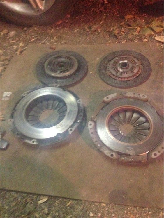

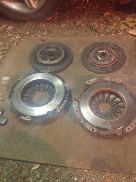

Dann dachte ich mir , ich schau mir mal die Kupplungen an :
tja.jpg [ 150.16 KiB | 23239-mal betrachtet ]
Die vom Turbo liegen linke Seite , die vom VVC rechts , is klar ...
Folgende Überlegungen meiner derzeitigen finanziellen Situation geschuldet " My Budget, nearly no Budget ! :lol: "
1. kann ich die grössere Kupplung vom Turbo verbauen ?, die hat 220mm Durchmesser anstatt der 215mm vomm vvc und die Druckplatte ist deutlich schwerer !
Ich als Ahnungsloser denk mir , das die somit langlebiger ist und mit der zu erwartenden Leistungssteigerung besser klarkommt ! Ist das so richtig ? :?:
2. Ausserdem sind beide Kupplungsscheiben noch 8mm dick ! Wenn Ihr mir jetzt sagt , die sind im Neuzustand 8,2mm dick , dann lass ich die drin ...
Sollten es 10mm im Neuzustand sein, dann müssen Sie erneuert werden. Versteht sich von selbst. Allerdings soll die Geschichte ja nur ein halbes Jahr/nächste Saison halten, da die Kiste wieder im herbst komplett aufgebockt wird für Phase 2. ( Sofern Wotan mit mir ist ! :mrgreen: )
3. Im Normalfall pflichte ich Euch bei: " Mach kein Dallas, Doofmann ... kauf nen neuen Kupplungssatz und gut is ... aber ich muss derzeit echt jeden EUR umdrehen , aber Wurscht , es kommen auch wieder andere Tage ... :angel:
Somit , welche macht mehr Sinn , die Große ? passt die überhaupt ?
It's an Ap & number's on the clutch plate are:- 04fc 024a, Numbers on the pressure plate are:- Ap lc 03kd 031a
wird in den Landrover 300tdi´s verbaut und ist , in meinem Verständnis , die bessere Wahl ... wenn das Ding da überhaupt rein passt/darf ...
4. die Lütte ist eine Sachs , der Name suggeriert Qualität ... hahaha ... kommt warscheinlich aus nem Werk in Afrika ... hahaha ... und ist unterirdisch ... haha...
Von Kupplungen hab ich , natürlich , keinen Blassen , hab zum ersten mal eine vom Nahen gesehn ...
Kommt bitte nich mit "Racing clutches" Mundgeblasen aus dem Harz " und handgedengeltes Schwungrad aus luftig leichter carbonummantelter Damenunterwäsche, sorry Männer, so gern ich das auch hätte, dafür ist leider grad kein Geld da !
Das ist dieser Tage der "do it the alternative way" Thread ...
Fr 14. Nov 2014, 16:50
Schwungscheiben vergleichen schauen ob die kupplungsscheibe auf den getriebezapfen passt und ob die druckplatten von der aufbauhöhe übereinstimmen sollte das passen aber die schwungscheiben verschieden sind evtl schwungscheiben austauschen .
So würde ich es machen bzw versuchen
Gibt aber bestimmt noch jemand hier der dir genauer sagen kann ob's passt
