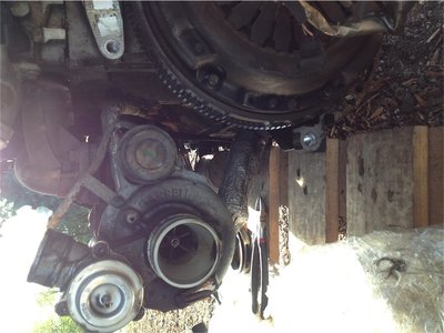

Ich mein, wenn man die Ölzulaufleitung zum Turbo mal nich am Block verlegt , dann kann der Turbo da bestimmt nen Ticken dichter dran. Ich glaub sogar beim "Blauen" ist das ne Schtahloflexleitung , wenn ich mich richtig erinnere ... und wenn an man dem Ölfilterhalter nen 90 Grad Bogen spendiert , dann kriegt man den Turbo sicher nen Stück in die Mitte UND nach unten, ohne das der Ölfilter dem im 76mm Auspuff da im Wege ist ... wenn manns sieht , ist echt das echt easy, da dran herumzupfuschen :lol:
Dat geiht, sog i ! ( Ausser jemand , sagt geht nich , weil Du dit un dat vergessen hast zu beachten ... :? )

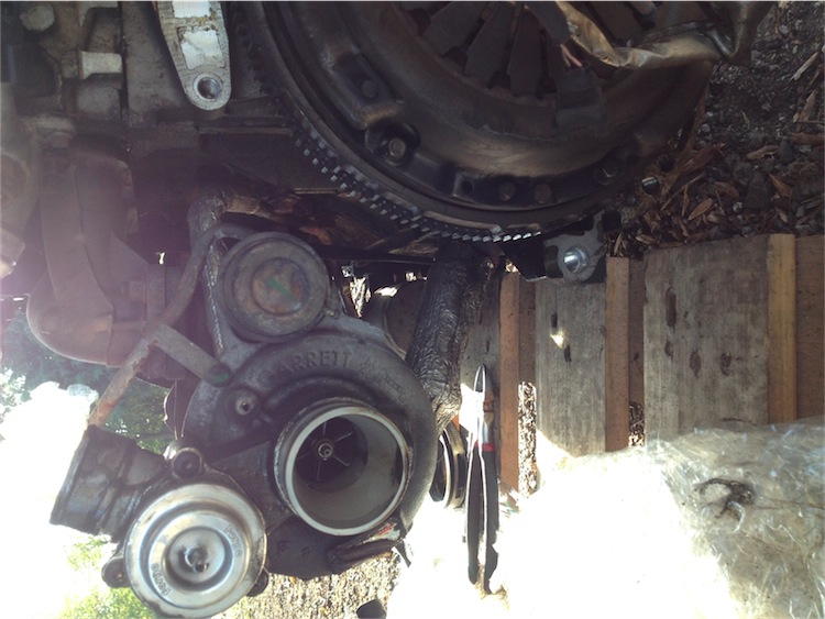

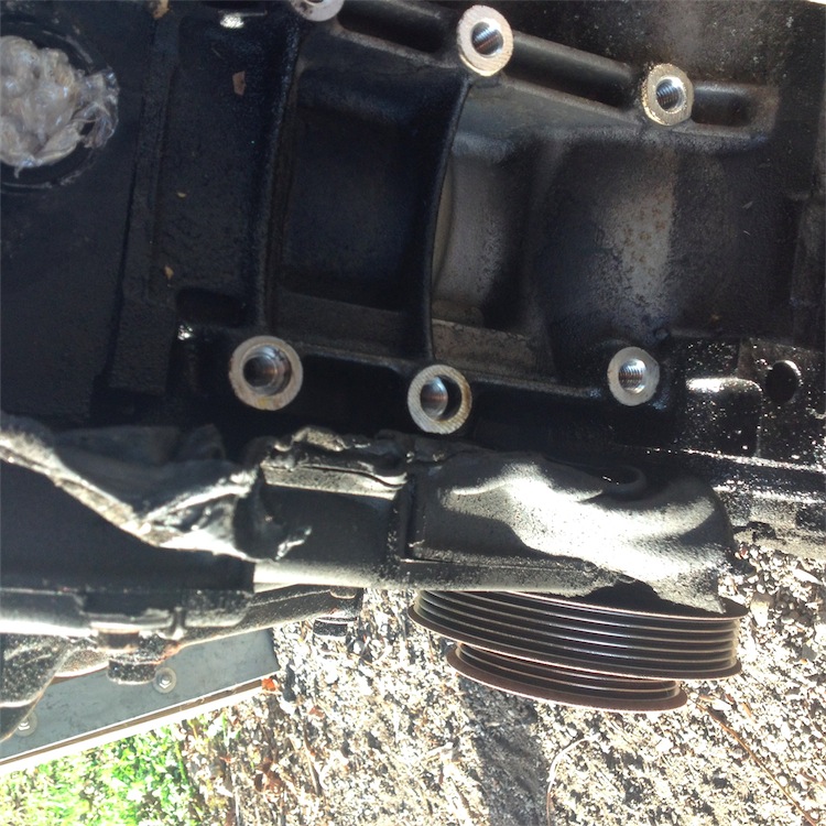

Und dassas da drin SHITHOT wird, hier : die Plastikverkleidung ist geschmolzen :
Scaled Image 5.jpg [ 219.15 KiB | 25258-mal betrachtet ]

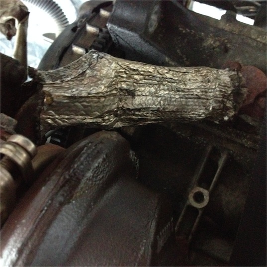

Deshalb ist die Aluschutzfolie von der Ölrückführung auch schön knusprig durch . als ich die angefasst hatte, ist die fast abgerieselt ... nun wird mir einiges klar ...
knusprig.jpg [ 94.93 KiB | 25258-mal betrachtet ]

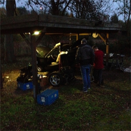

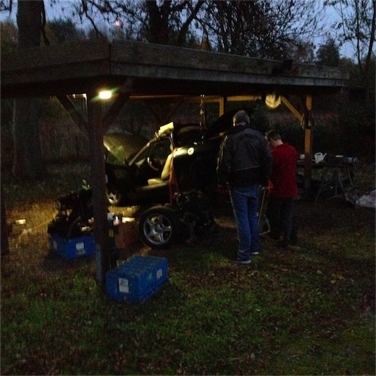

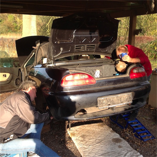

Leute , es gibt Tage die man so schnell nicht vergißt ! :up:
Und der heutige Tag nimmt definitiv einen der vorderen Plätze ein , in der Bestenliste in "the damn shit best garage in town" , hahaha ...
Aber der Reihe nach ...
Am Samstag Abend hatten Jan und ich noch ein Gespräch, in dem er mit sagte , das er nicht davon ausgeht, das wir den Motor da an einem Tag rausgfuddelt bekommen ... :?
Ich : "na klar !" :mrgreen:

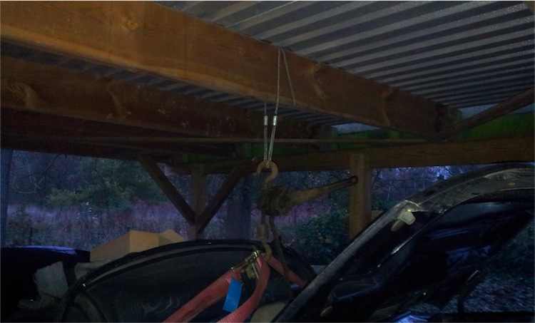

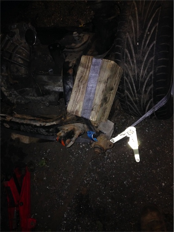

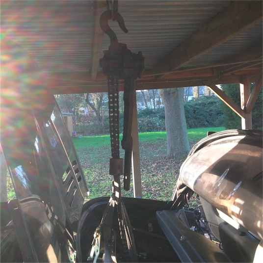

Nach dem Thorsten mir allerdings kurz nach der Ankunft sagte, das er seinen Motorkran "vergessen" hatte, dachte ich auch ... "oha , dat waard bannich eng"
Und somit schauten wir schon besorgt zu den Balken des Carports hinauf ... :lol:
beliebte Position 2.jpg [ 93.91 KiB | 24993-mal betrachtet ]

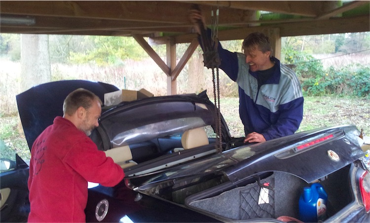

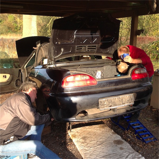

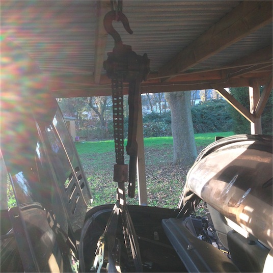

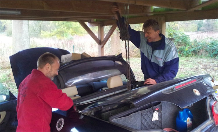

Es wurden, wie so oft besonders schöne Positionen unserer Alabasterkörper unter dem Mistbock eingenommen. Hier Jan , beim " das muss ab , det Dingens " ...
beliebte Position 3.jpg [ 125.84 KiB | 24993-mal betrachtet ]
geht vielleicht.jpg [ 120.87 KiB | 24993-mal betrachtet ]

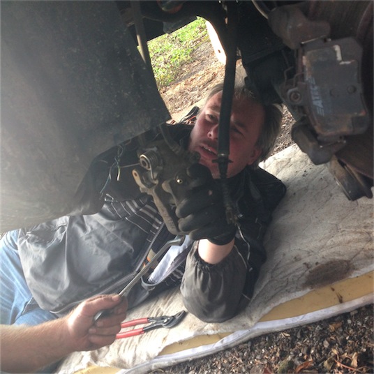

Man glaubt es kaum , aber ich hab tatsächlich wat helfen können ...
Thorstens Belustigung sieht man Ihm an , als ich mit dem Seilzugmechanismus kämpfte ... :lol:

Der Wahnsinn vorn und der Blick auf die grüne Hölle im Hintergrund , die ich immer noch nicht wirklich kleingekriegt hab ... :evil:
Aber ich kann mich kaum dran erinnern , jemals soviel unterm Carport gelacht zu haben ! Vor Allem, als der Balken doch knirschte, die beiden sich das aus der sicheren Entfernung anschauten , die ein oder andere Kleinigkeit doch nich so flutschte und in´n Dutt ging , egal ... das war heute ganz großer Sport , in einem Wahnsinnsteam ! :up:

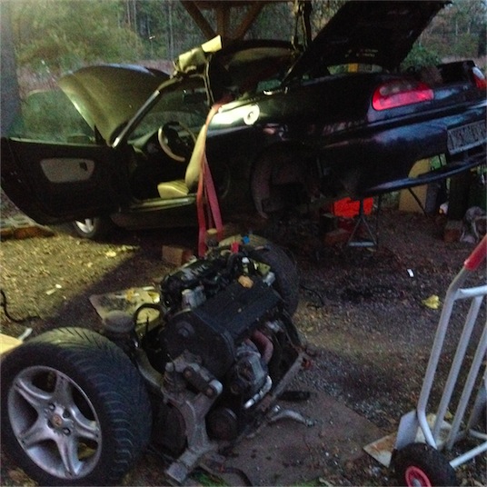

Finale.jpg [ 108.92 KiB | 24993-mal betrachtet ]
Und wenn ich den Gang rausgenommen hätte, hätten wir nich die Sackkarre zum Bewegen des Gerödels benutzen müssen ... aber mit 3 Mann gings ...
Somit ist das Geraffel jetzt in der "Serviceposition" angekommen ...

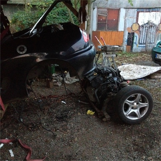

nach nem glorreichen Tag.jpg [ 103.94 KiB | 24993-mal betrachtet ]
Am Ende bleibt zu sagen , das uns heute einfach nix hat stoppen können ! :up:
Und wozu brauch ich ne Bühne , hab doch ein Carport ... :angel:
aber hier : durchgehangen hats doch , ähhh , nich bedenklich ( äh, doch ! :mrgreen: ) , aber hörbar ... 8-)
es knirscht.jpg [ 86.84 KiB | 24993-mal betrachtet ]

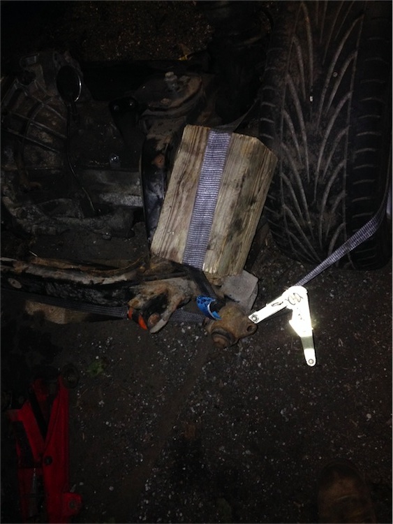

Hey Peter , Hilfsrahmenschraube abgerissen : 2 Stck ... Kotzogrande :evil: , hab ich fast ohne Kraft abgerissen ... Schrott ... Mistdinger ... :down:
und ja, die Kiste hing kurzzeitig , mit dem Arsch am Flaschenzug , nu haben wir die Kiste auf Böcke abgesetzt ...

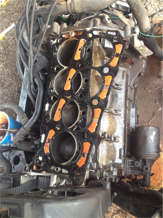

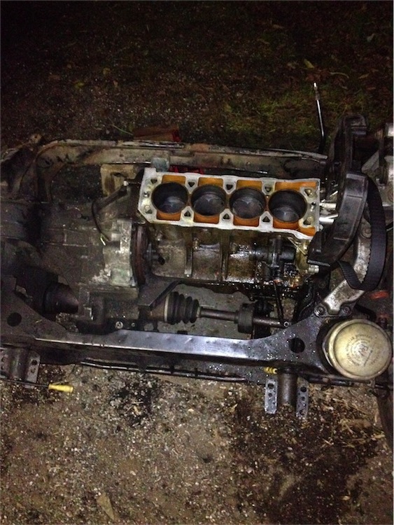

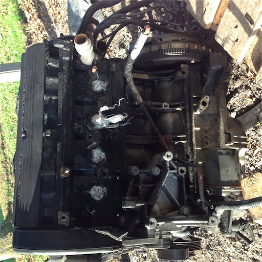

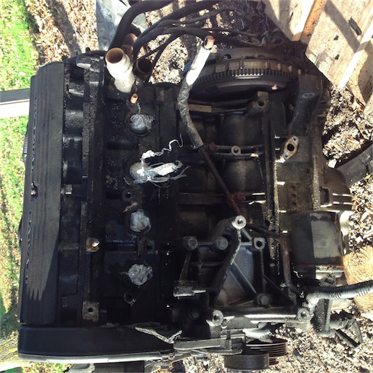

Hab mich heute an den den VVC gemacht und alles abgeschraubt , was ich nicht mehr brauch ...
Da habe ich natürlich auch den Grund für meinen Standgaszirkus gefunden ...
aha ....jpg [ 113.66 KiB | 24934-mal betrachtet ]
Da hat er wohl Nebenuft gezogen, da fehlte einfach ein Stück der Dichtung ... :evil:
Egal , nu is sowieso vorbei ...

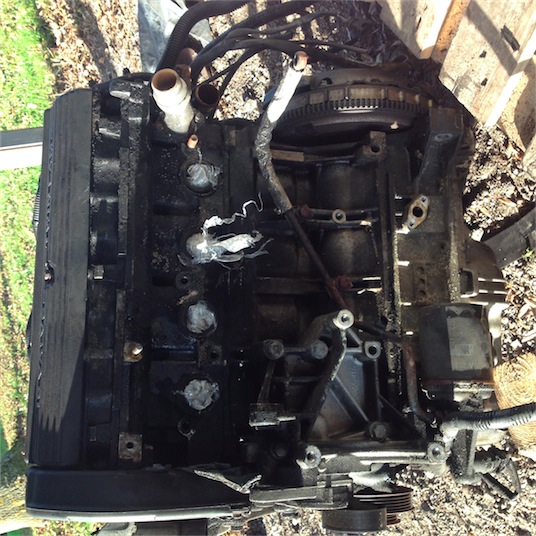

Leider weiß ich nich, warum er da so heftig HGF (?) , Öl im Wasser , Wasser im Öl , hatte , denn an der MLS Dichtung kann man ja nicht erkennen , ob Sie kaputt is , sieht halt heil aus ... und Farbe sieht auch schräge aus , dabei hab ich nur Wasser drin gehabt ...
Salamander.jpg [ 202.66 KiB | 24934-mal betrachtet ]

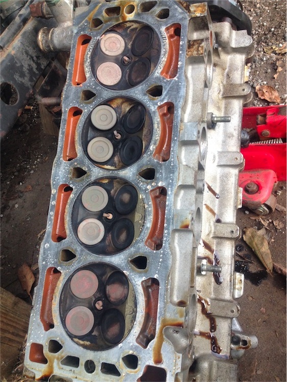

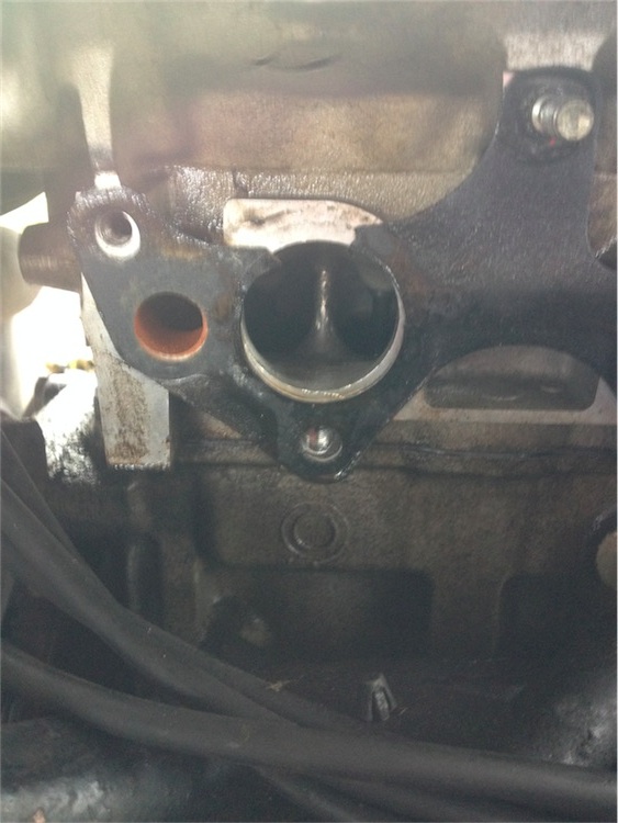

Und warum die Ventile so Weiss aussehen , könnt mir auch mal jemand erklären...
Deutet das auf ne schlechte Verbrennung hin, oder wie ?
Allerdings hat der Kopf keinerlei Eindrücke auf der Planfläche , das is doch schon mal Klasse ...

ach hier , ich Dussel, das Photo von den Ventilen ...
warum sind die Weiss.jpg [ 210.58 KiB | 24926-mal betrachtet ]

Meiner bescheidenen Meinung nach kommt das von der Verbrennung eines zu mageren Gemischs; dazu passt gut das fehlende Stück Dichtung, das dem Motor Nebenluft beschert haben kann.

na siehste , klar , macht Sinn !
Danke Reinhold ! :up:

Die Dinger laufen immer eher auf der mageren Seite, vor allem mit MEMS-Steuergeräten.
Fast alle Köpfe die ich abgenommen habe, haben so ausgesehen:
Mein alter VVC-Motor übrigens auch, und der wurde definitiv nicht einkaufswagenmäßig bewegt.
M.E. nicht weiter schlimm, aber durchaus sinnvoll, sich im Rahmen von Tuningmaßnahmen zu überlegen das Gemisch anzufetten.

Der Kopf von meinem mit Emerald betriebenen Auto (und das lief definitiv eher auf der fetten Seite) sah am Auslass auch weißlich aus, wenn auch nicht so viel.
Nach dem, was ich gesehen habe, dürfte das relativ normal sein - ich würd' mir keine größeren Gedanken machen.
Am Einfachsten fettet man das Gemisch mit etwas mehr Benzindruck an.

Frage : wenn ich da jetzt drauf schau, mach ich um Motor und Getriebe nen LKW Straps und zieh ihn nach oben raus , oder zieh ich den Hilfsrahmen nach oben weg ...und der Rest bleibt unten liegen ... oder wie ?
Ich hab auch keine Schrauben an den Antriebswellen sehen können , ähem , sind die nur draufgesteckt , oder wat ?
Manschette an der Motorseite ab und dann an beiden Seiten an der Motorseite rausziehen ? :?:
Nu wirds spannend !
Ich bin kurz davor den größtmöglichen Schaden/Unsinn anzurichten ... :lol:
festgezurrt.jpg [ 130.19 KiB | 24813-mal betrachtet ]
Di 11. Nov 2014, 21:27
Gut dass du den Gang drinnen gelassen hast... :roll: :lol:
die Antriebswellen sind motorseitig nur gesteckt. Als ich im letzten Jahr den Radträger ausbaute, kam mir die Welle schon fast entgegen.
Di 11. Nov 2014, 22:52
hehe, klar Jan , ABÄ : Motor oben raus , oder Rahmen drüber weg hieven , komm , sach an , wo Du mal gerade online bist !
oder alle Schrauben lösen und sehen , was als Erstes unten raus klötert ?
Oder jetzt erst mal Getriebe vom Motorblock trennen ?
Na ? 8-)
