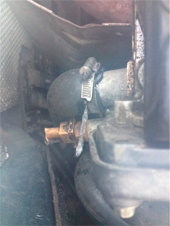

Morgen werd ich den Kühlwasserschlauch ersetzen und den Auspuff abflexxen ....

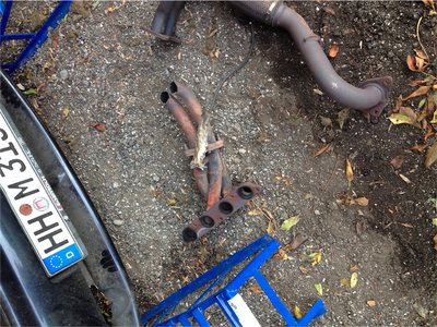

Auf dem heutigen Programm steht Auspuff machen, Kühlwasserschlauch ersetzen und Seitenscheibe richten , damit ich mich mit Kiste wieder unter Leute trauen darf.
Di 7. Okt 2014, 11:47
und nachdem ich den Kühlwasserschlauch hab ersetzen können , wurde es bei der Auspauufreparatur auch noch ein wenig knifflig ...
Zuerst mal : BEST BUY 2014 ! Tadäääää! Sinnnnddd :
Die Böcke vom Franz ! Tadellos , sonst wärs lange nich so schnell und einfach gegangen ...
abgeflexxt.jpg [ 247.04 KiB | 22270-mal betrachtet ]
Ich musste das Flexrohr ( wie der Name schon sagt ) ABFLEXXEN , sonst hätt ich es nicht raus bekommen , alles festgegammelt ... es wurde ja man auch Zeit , denn der LÄRM , der da unten rauskam , war ja unerträglich. Mir tun die Düsseldorfer Innenstädtler immer noch Leid , die ich morgens um 8h30 am Sonntag mit abgebrochenem Flexxrohr von den Matratzen gepustet hab , LOL ! :mrgreen:
MOINSEN, AUFSTEEEEHN ! LOL ! Auffi zur Ausfahrt Lipperland ! :up: :lol:
Sorry ! :mrgreen:
Und ca. 130 db langen natürlich nicht um die Gesetzeshüter aus Ihrem wohlverdienten Beamtenschlaf zu wecken ... die sind da schmerzfrei ! :?

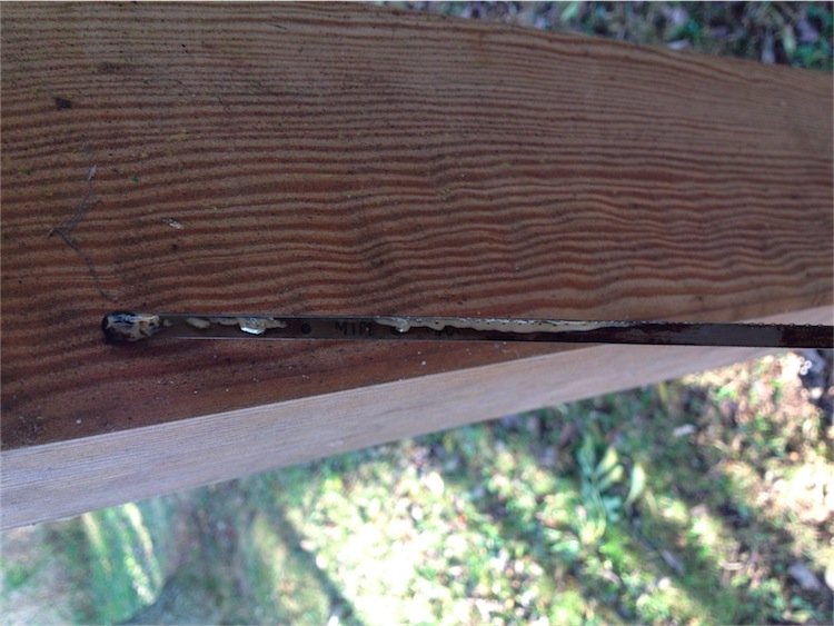

In meiner Werkstatt kann man nun endlich auch die Jahreszeiten ablesen :
Herbst in der Werkstatt.jpg [ 186.68 KiB | 22270-mal betrachtet ]

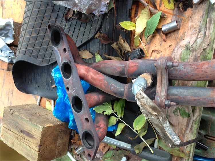

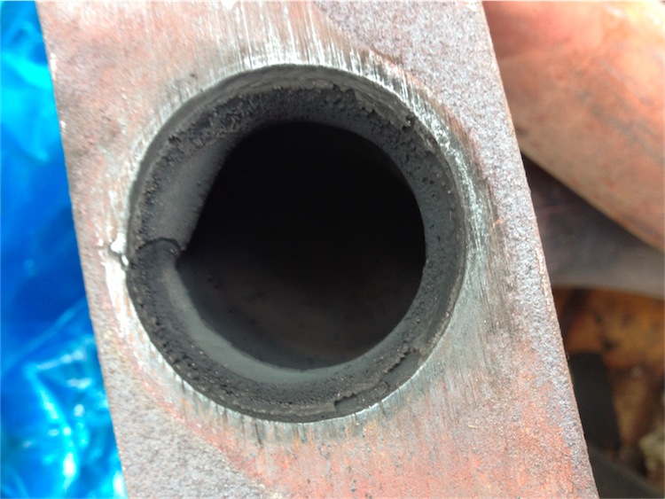

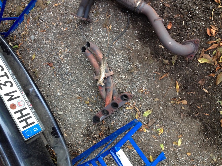

So, und wenn Ihr Leistung sucht , da ist sie zum Teil versteckt , jetzt weiß ich auch wovon Mykel kurz vor der Abfahrt bei sich sprach : " Auspuff hohnen " , yo , macht Sinn !
Ich denke mal das alle alten Krümmer so aussehen , das is ne Schweißnaht, welche 4mm den Durchmesser verringert !
da holt man die Leistung.jpg [ 121.95 KiB | 22270-mal betrachtet ]
Danke Mykel , nu weiß ich, was du meintest, mit Auspuff hohnen ! :up:

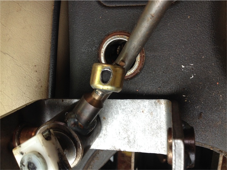

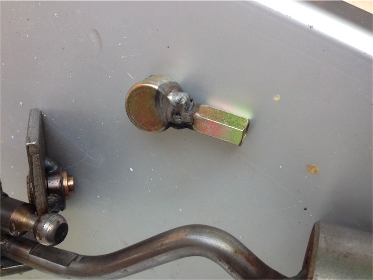

Und nachdem ich dachte , das nu alles wieder so einigermaßen heil is , riß mir gestern das Schaltseil und bescherte den einigen Anwohnern in Bramfeld ein kostenlosen Auftritt von mir an/auf der Kreuzung , auf den ADAC wartend. Murphy´s Law schlug knadenlos zu , ich hab halt nich auf Holz geklopft , ich Dussel ... :lol:
Ab isser.jpg [ 142.48 KiB | 22270-mal betrachtet ]
Man sieht , is einfach abgefault ... ich fass es nich ... ich hab kurz meinen Kumpel vonner WÄRFT angerufen und der hat nen Kumpel mit nem Schweissgerät ...er das Teil kurz abgeholt und seine "Werkstatt" hat am Samstag für Kumpels offen , supi !
Eine Stunde später sah das so aus :
dran isser wieder.jpg [ 88.56 KiB | 22270-mal betrachtet ]
Yeah !
Alles wieder rein damit ! Und NEIN , ich hab diesmal keine Schrauben über , Jan :mrgreen:
