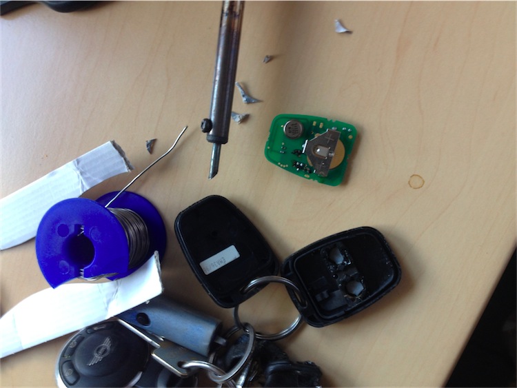

Und noch was ... ich muss immer bs zu 20 mal auf den Alarmknopf aus drücken, damit das gepiepe ausgeht , hab ja noch ne andere Fernbedienung und neue Batterie , kreuzgetauscht und nix ... mit beiden immer bis zu 15- 20 mal ...
Ich krieg Plaque ... das nervt ! :down: Wie son Zufallsbesuch meiner Mutter zu meiner Siestazeit ... :mrgreen:
Jagenau , jetzt wißt Ihr was ich meine , wa?!
Jemand ne Idee ?

Meine runde Fernbedienung hat auch nur sehr widerwillig auf mein Drücken reagiert. Ich habe sie geöffnet und auf die beiden kleinen Mikroschalter auf der Platine je ein kleines Papscheibchen (mit der Lochzange hergestellt; etwa 250-300 g/m²) geklebt. Das hat bei meiner Fernbedienung geholfen.

Aha, also doch ein Kontaktproblem ! :puh:
hmmm, aber im Normalfall ( wie bei Thorsten und Jan usw. ) drückt man doch einmal drauf und das Gepiepe ist aus , richtig ? Die haben mich immer richtig schräg angeschaut , wenn ich Ihnen das erläutert hab ... ( WA? :lol: )
Um diesen Zustand zu erreichen , äh, muss man da vorher die Tür einmal per Fernbedienung entriegeln ? Meine Kiste ist immer offen , da die Fernbedienung diesen Namen auch nicht wirklich verdient und ich das nur hinbekomme , wenn ich in 20cm Abstand vom Fenster direkt auf den Empfänger ziele ... :roll: ( und das is auch "hitnmiss" 1 von 10 ... :? )
Deshalb hab ich mir das abgewöhnt , den Lütten abzuschließen ... und das vor LAAAAANGER Zeit ....
Kann man das ganze mal KOMPLETT resetten , das das wie bei Euch funktioniert ?
Das wär ja man mal schön ! :up:
Und danke Reinhold, ich versuch da mal was drunter zu kleben ...

So, kurz aufgemacht und mir das mal angeschaut ...
Dabei die Batteriekontakte mal begutachtet und " et voila " : bei einem von den Batteriehalterbeinchen war die Lötstelle gebrochen !
Na also !
Scaled Image 1.jpg [ 98.36 KiB | 21687-mal betrachtet ]
Lötkolben und ZACK ! :mrgreen:
Dann noch 2 Pappscheibchen zurechtgeschnitten und einfach in die Gummischalen reingelegt , brauch man bei dieser FB nicht kleben, sonst kriegste die da nie wieder raus , haha ...
Nach dem 1. Test von 20 auf 3 mal drücken ... IMMERHIN !
