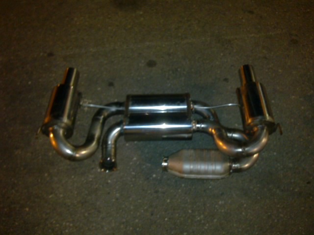

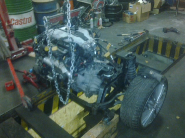

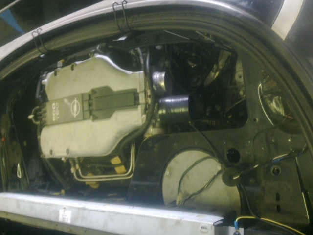

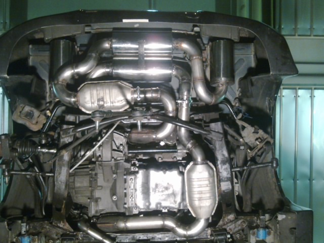

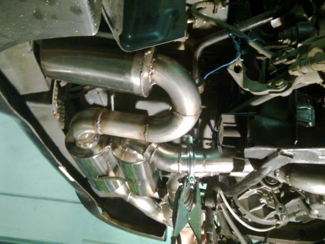

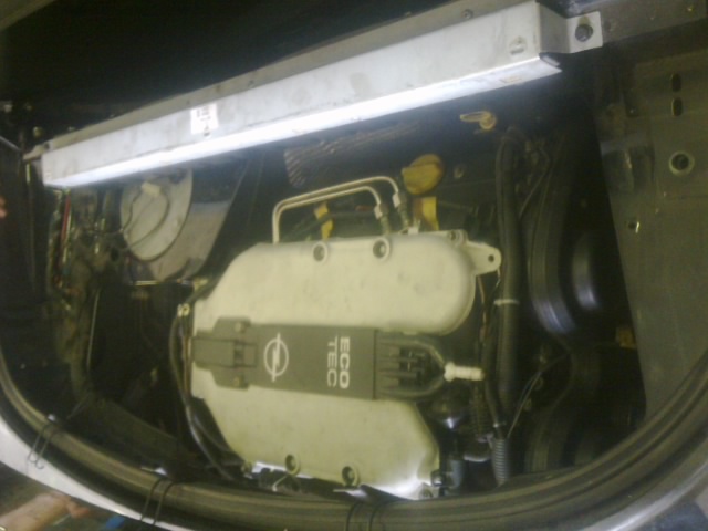

hier mal Fotos vom Motor, Achse und Auspuff:

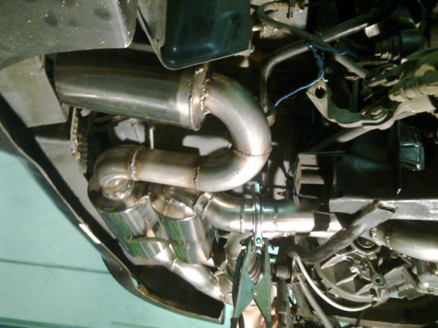

Dateikommentar: Auspuff beim abkühlen nach dem fertigschweißen
Bild0993.jpg [ 94.19 KiB | 24527-mal betrachtet ]

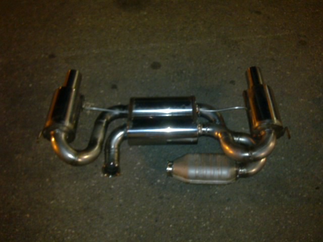

Dateikommentar: Auspuff geheftet und fast fertig....
Bild0987.jpg [ 129.72 KiB | 24527-mal betrachtet ]
Dateikommentar: Auspuff wird um Motor / Achse / Antriebswellen geformt...
Bild0981.jpg [ 130.96 KiB | 24527-mal betrachtet ]
Dateikommentar: Motor wird auf Achse gesetzt...
Bild0931.jpg [ 113.38 KiB | 24527-mal betrachtet ]

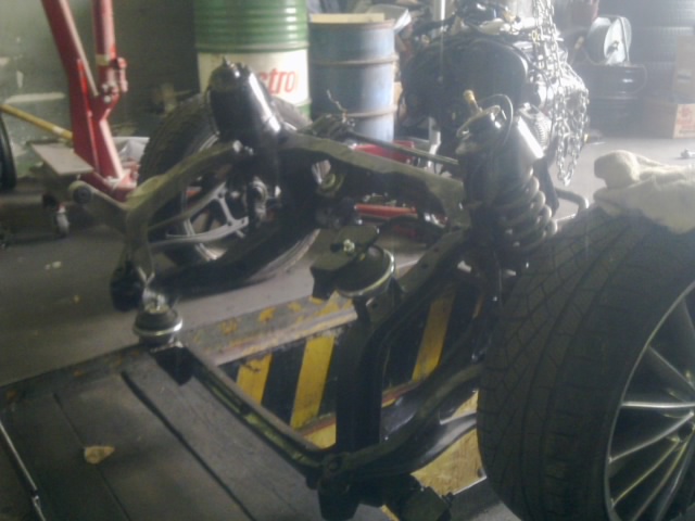

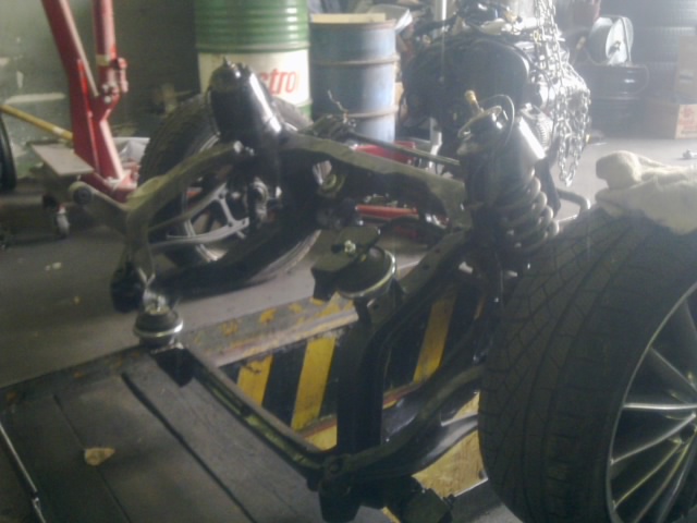

Dateikommentar: Achse mit neuen Motorlagern.
Bild0914.jpg [ 102.57 KiB | 24527-mal betrachtet ]
Dateikommentar: Motor eingebaut von oben...
Bild0952.jpg [ 100.3 KiB | 24527-mal betrachtet ]
Bild0948.jpg [ 95.1 KiB | 24527-mal betrachtet ]

Ist das Auspuffrohr der vorderen Bank länger als das der hinteren oder hast du die genau so gebaut, dass es passt?

Beim Zahnriemenwechsel kommt dann Freude auf mit den zwei Spannrolleneinstellungen,
Hab ich schon mehrfach beim 2,5 er und 3,0 Motor gemacht,
Muß dann der Motor wieder raus? Oder kommt man auch so dran?
Für den Thermostaten zu wechseln muß die Ansaugbrücke runter, heißt das dann auch - Motor raus?
Aber wenn du die Kühlung in den Griff kriegst ist das schon ein super Motor.
Sollten gleich lang sein Auf dem Foto fehlt der Kat, welche noch am Motor drann war....

Zahnriemenwechseln wird knifflig, aber sollte machbar sein.
Wir haben ein sogenanntes Tropenthermostat eingebaut, was den großen Kühlkreislauf früher öffnet als das Standtthermostat für Europa. Dadurch wird schon bei 82°C der Motor gekühlt. Wenn das nicht reich, kommt noch ein zweiter Ventilarot über den Motor, der die warme Luft nach oben durch die Kühlschlitzt drückt. Durch den dann verstärkten Kamineffekt sollte ausreichend Frischluft in den Motorraum kommen.

kann es sein,dass du die Ansaugbrücke um 180 Grad gedreht aufgesetzt hast?

ja, die Ansaugbrücke ist 180° gedreht aufgesetzt. Ist notwendig, da nur über dem Getriebe platz für die Luftführung und Filter ist. Original wäre es auf der Zahnriemenseite und da ist im MG Motorräumchen nun kein Platz mehr.... ist aber technisch kein Problem, sieht nur komisch aus.... :D
