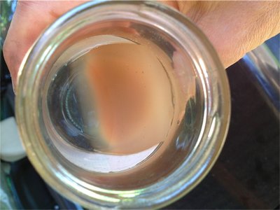

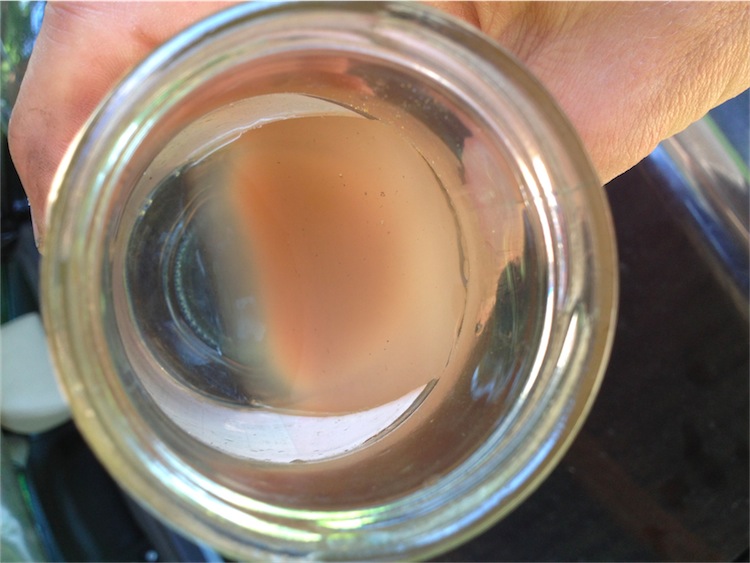

So, heute hatte ich versucht die Kupplungsflüssigkeit zu wechseln, was sich aber leider als Rohrkrepierer herausgestellt hat.
In den nächsten Tagen kommt Jan vorbei und macht das mittels Kompressor. Keine Ahnung , wie er das anstellt. Jan von Assisi ... :up:
Ich mach mal Meldung :
Vorne Kupplungsflüssigkeit bis an Anschlag vollkippen, zudrehen. ( kann man wohl auch offen lassen ) Aber da die Wasser zieht vorsorglich so wenig wie möglich der Luft aussetzen.
Ich hab mit ein Glas genommen und mein Nachbar hat mir ein Stück Bremsleitung in die Hand gedrückt , welches super auf den Nippel vom Ausrücklagerhydronehmernippeldings passt ! Sitz, passt , wackelt usw. Er war mal nich im Urlaub, wat´n Glück ... Glas ein wenig mit Bremsflüssigkeit gefüllt, damit man sieht was passiert ...
11er Maul in die Hand genommen, Sohnemann auf die Kupplung treten lassen ...
Und hinten den Nippel aufgedreht, Luftblasen kamen , supi dacht ich , funzt ...
Ich den Nippel zugedreht, er die Kupplung kommen lassen ... und wieder gedrückt , ich wieder Nippel auf ...
Das haben wir gefühlte 5 Millionen mal gemacht ... nach den Blasen im Glas kam da rotes Schmodderzeugs raus ... ich hab den Behälter vorn 4 mal nachgefüllt ... auf der Kupplung kein Druck ... huh ? :?:
Nach ca. 3 Jahren sieht die wohl bei allen so aus , wenn das kein Grund zum Wechseln is ... :
Schmodder.jpg [ 102.44 KiB | 21262-mal betrachtet ]
Mein Bengel klar, keinen Bock mehr , mein Nachbar hatte mal wieder Angst die Mieterhöhung zu kriegen und so half er mir , die Prozeder noch 8 Millionen mal zu wiederholen ... :lol:
Flüssigkeit is nu bestimmt neu, der Nehmerzylinder is trocken ... funktionierte ja auch gestern noch... kam ja aus Schwerin ...
Er meinte , man dreht den Nippel zu, während das Kupplungspedal nach unten gedrückt wird ... auf dem Weg nach unten, sozusagen ...
ham wir gemacht ... Kupplung hat beim Treten so gut wie keinen Gegendruck , Nehmerdingsausrückzylinder hinten bewegt sich fast nich , will ich mal sagen .... ... vorn alles trocken ...
wo ist der/mein Fehler ? ( und es bestimmt mein Fehler ... :mrgreen: )
Auch wenn Jan mir bald damit hilft , ich hätt schon gern gewußt , was da Sache is ... :up:
Könnt ja man auch anderen helfen ( die keinen Blassen haben :lol: ) ... ne wahr ...
Mo 9. Jun 2014, 19:53
Prinzipiell alles richtig gemacht.
Ventil zudrehen wenn kupplungspedal durchgetreten ist, :up:
Pedal loslassen :up:
Kurz warten, 3-4 sec.
Erneut drücken, ventil auf bis pedal unten, ventil zu alles von vorne.
Sollte man absolut kein druckpunkt erspüren, hat man wohl irgendwo ein leck, oder dir ist die gebermanschette durch oder du hast noch viel zu viel luft drin.
Immer dran denken, einmal vorne luft gezogen, weil behälter leer, vorhergehende 30 pumpaktionen fürn Arsch.
Falls dein Nachbar nicht kann, geht auch alleine.
Motorabdeckung muss ja eh raus, kopfstütze des Fahrersitzes abnehmen, verdeck zu, auf den fahrersitz mit blick nach hinten knien11er schlüsselchen in der Hand, man kommt aus der position WIRKLICH an den nehmerzylinder und mit seinem Fuß an die kupplung. :up: :lol: :lol:
Hab ich genau so auf dem mittelstreifen einer 4spurigen Straße gemacht, bei -13C 5uhr morgens nachdem bei stop and go plötzlich nix mehr ging weil der geber vorne Luft zog.
( seither weiß ich auch, dass man die motorabdeckung auch abbekommt ohne auszusteigen :angel: )
Mir war das an der stelle schon gefährlich genug überhaubt stehen zu bleiben und dann auch noch vorne die Haube aufmachen um Dot4 nachzukippen.
Als die kupplung den ersten zucker machte fuhr ich dort auch gleich los in die nächste bucht und machte dort weiter.
Bei mir war der schuldige übrigens der nehmerzylinder, der bekam ne neue Dichtung (7€) dann nochmal die Aktion, allerdings in der Tiefgarage ohne Todesängste, dass mich ein LKW platt fährt, seither läuft die Kiste wieder! :up:

So , ich mach mal Meldung ! :mrgreen:
gestern war das Dreamteam wieder mal bei mir aufm Hof ! :up:
Jan und Thorsten haben ne Unterdruckpumpe angeschlossen und die Kupplungsflüssigkeit im nu da rausgesaugt.
Kam ne üble Brühe raus, ich sag mal noch 300 ml von der rotbraunen Soße ... dauerte 10 min die ganze Geschichte ... anstatt sich mit der Handarbeit den ganzen nachmittag zu versauen ...
Dann kurz angelassen die Kiste und alle Gänge gingen butterweich rein.
Also wars die Flüssigkeit, mehr nich ! :up:
