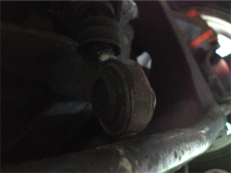

In Ermangelung an einem schönem Photo von einem Seil wo das Ding, was Ihr da seht, heil ist ...
Schaltseilende ... sagt mal , sieht das einigermaßen, äh, heil aus ? Das scheint drin gummigelagert zu sein, denn ich kann das mit den Fingern noch weiter rausdrücken ... oder dürfte sich das da drin gar nich bewegen lassen ... auf deutsch : innen läßt sich rausdrücken , ist jetzt schon , ich sag mal 3mm aus der Flucht , wenn ich drück bestimmt 5 mm ...
Ich bin Schrott.jpg [ 101.51 KiB | 21937-mal betrachtet ]
Das is doch Schrott das Ding, oder ? In dem ganzen Seilzug/Hebelgedingse ist so viel Spiel, irgendwie kein Wunder, das ich keine Gänge reinkrieg ... so mal logisch ...
Wenn er kalt is fahr ich übrigens jetzt im 3. an ... da geht nix anderes rein ...
danach erwacht der 4. zum Leben , der 5. meldet sich kurz später zum Dienst und irgendwann funzt alles , na ja ... aber alle Gänge mit regelmäßigem Zähneputzen KNNNNNÄÄÄÄRK ...
Cadde´s kleine Murksmaschine ... :mrgreen:
wenn er warm is funktionieren alle Vorwärtsgänge , nur der Rückwärtsgang nich ...

Das Schaltseilauge kann man tauschen, muss man aber nicht. Solange nur seitliches Siel drin ist und das in Zug- und Druckrichtung stramm ist, ist das okay. Mehr sorgen würde mir die zerbröselte Dichtmanschette machen.

statt Schaltmanschette----> Fahrradschlauch :!:
Mi 4. Jun 2014, 10:37
Warum? Die Manschetten kann man doch für ein paar Euro kaufen. Die Fahrradschlauchmethode stammt aus der Zeit, als es die Manschetten noch nicht einzeln zum Nachkaufen gab und den Schlauch kannst du alle halbe Jahr ersetzen.
Der Nehmerzylinder mag von außen noch ganz gut aussehen, wichtig ist, wie es unter der Gummitülle beieinander ist. Da sammelt sich so einiges ...

Das Schaltseilthema haben wir beim Mr2 genau so wie Du. Wir haben das mit ner Modifizierung gelöst: Buchse raus und gekapselte Kugellager eingepresst! Ergebnis: Null Spiel, viel knackigere Schaltung und auf Lebzeit Ruhe :up: .
Werde das beim TF auch machen- muss mir nur mal die Durchmesser rausmessen. ;)

Projekt MR2 hat geschrieben:
