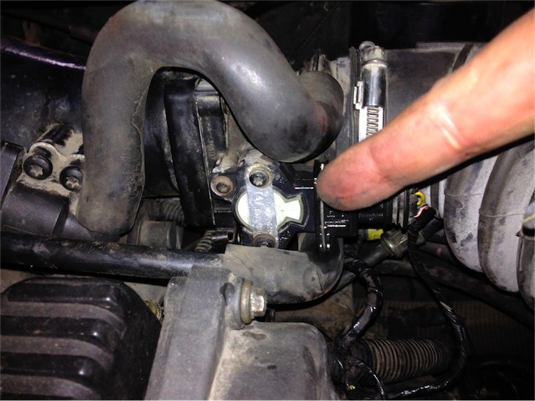

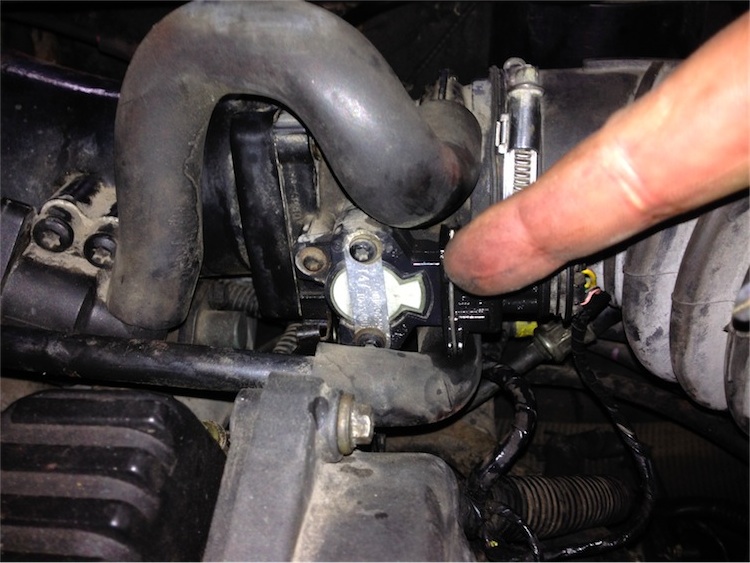

Ich zurück unters Carport und bei laufendem Motor die Drosselklappe noch mal angefasst bei 1400 u/min und ich dachte, meine Kiste hätte vorher Hardes gefahren ... hahaha ...
Nicht die Drosselklappe, sondern DAS DA ( wenn ich wüßte , wie das heißt , würd ich jetzt nich schreiben .. ) macht die Zicken :
Hardes Drosseklappendings ....jpg [ 140.61 KiB | 22206-mal betrachtet ]
Da geht auch ein Kabel von ab , ich denk mir , das isses nu aber ... :lol:
Ich hab eben vielleicht blöd aus der Wäsche geschaut ... :?
Die Karre zahlt es mir heim, das ich SIE "Mistbock" nenne ...
Zugegebenermaßen auch echt ein Scheiß Name für ne Lady ... ( wenn Sie denn eine wäre, in meinem inneren Auge, stell ich mir so ne Südstaatentussi vor, Kautabak im Maul , Sätze ohne Verben vor sich hin blubbernd ... ) also nich so ne Kate ... wie der Prinz von W.... nee ...

Hey Cadde
Das ist der Drosselklappenpoti. Entweder hast du nen Wackler im Stecker oder der Poti ist hinüber. Bin gerade am Überlegen ob man den auswechseln kann. Ich hab dazu ein Video gedreht. Ist bei Youtube unter MGWorms zu finden.
Du hast doch die alte Drosselklappe aus Plastik noch, oder?
