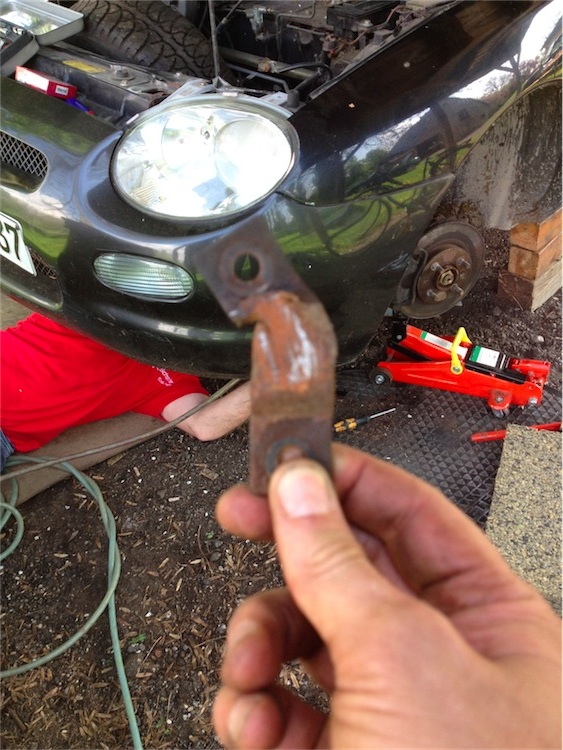

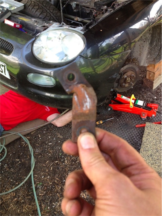

Zumal jetzt der vordere Stablisatorbügel abgeschraubt ist und ich noch ein paar kleinere Ersatzteile brauche !
TÜV hat er derzeit auch nicht , das stört hier bei kurzen Testfahrten niemand. Mich auch nich !
Ich hab damals halt einige Male richtig aufgesetzt und hab mir die Stabilisatoraufhängen plattgemacht ...

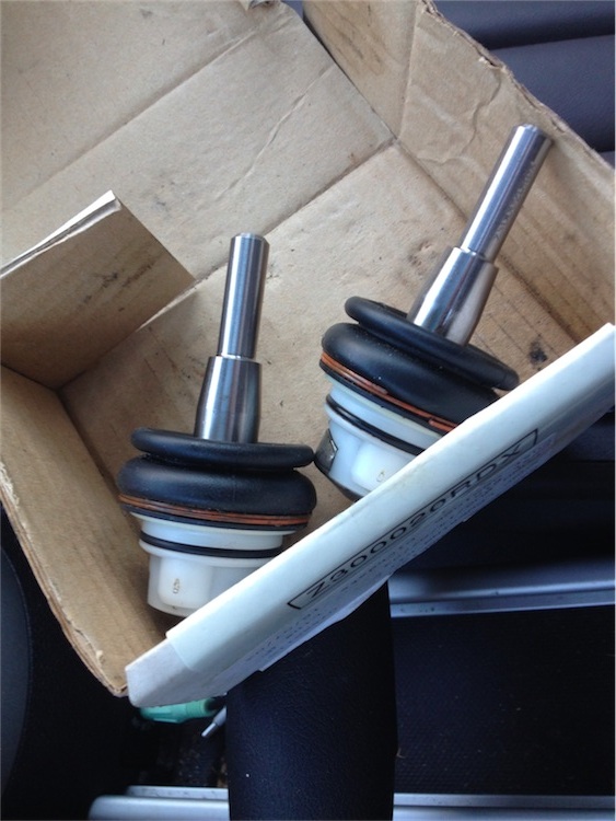

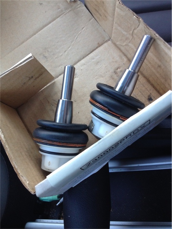

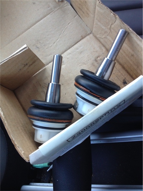

Ich hab eben 80 Locken für 2 von kurzen Knuckles gelöhnt ...
Neu , unverbaut ... ;)
wenn jemand hier 2 kurze für hinten noch herumliegen hat , kann er sich gern melden ... :up:
damit isser wenigstens vorn schon mal flach ... :up:
