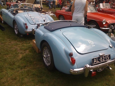

Und in Holland gibt's den sogar mit passendem Anhänger:
mga_trailer.jpg [ 58.32 KiB | 24734-mal betrachtet ]
