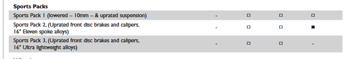

zumindest bei Sportspack 3 wird sie auch als Alu geführt.

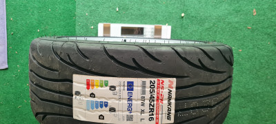

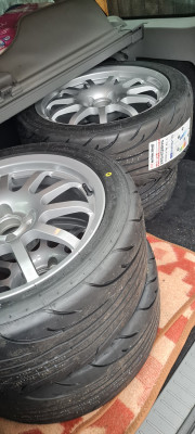

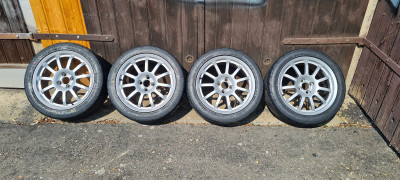

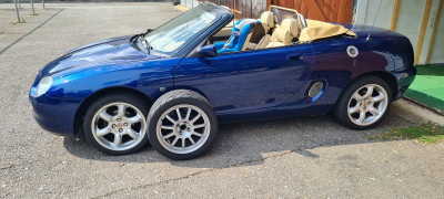

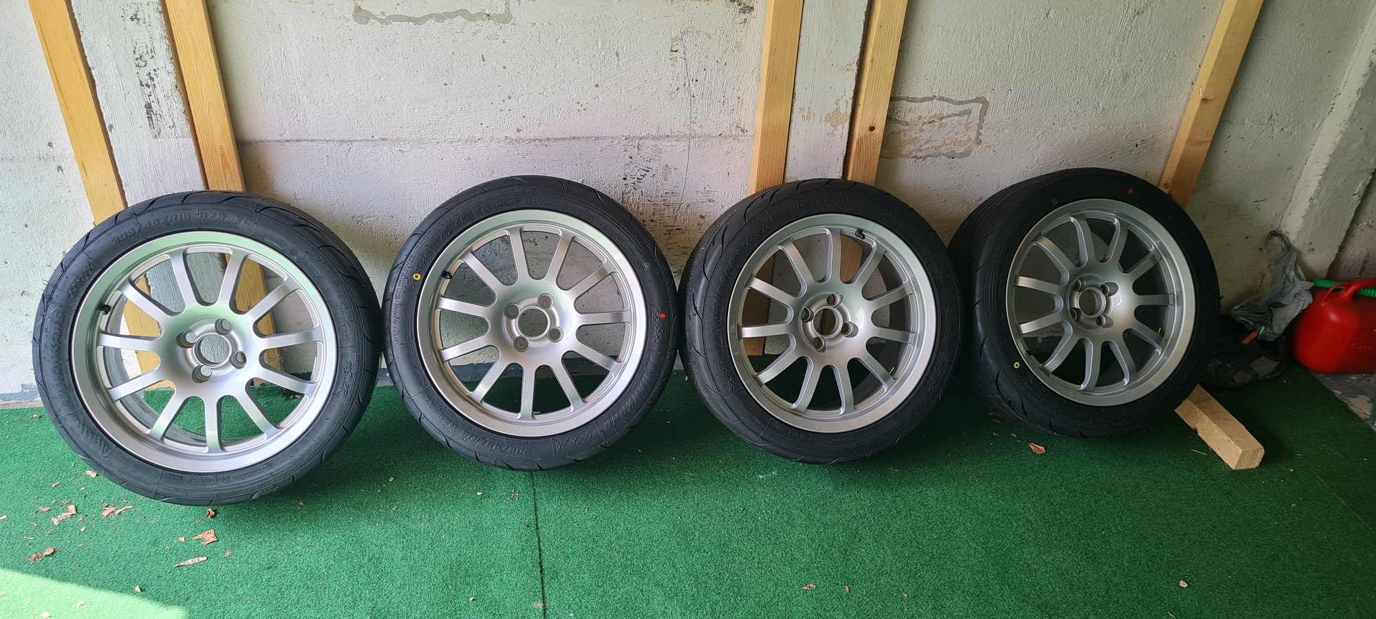

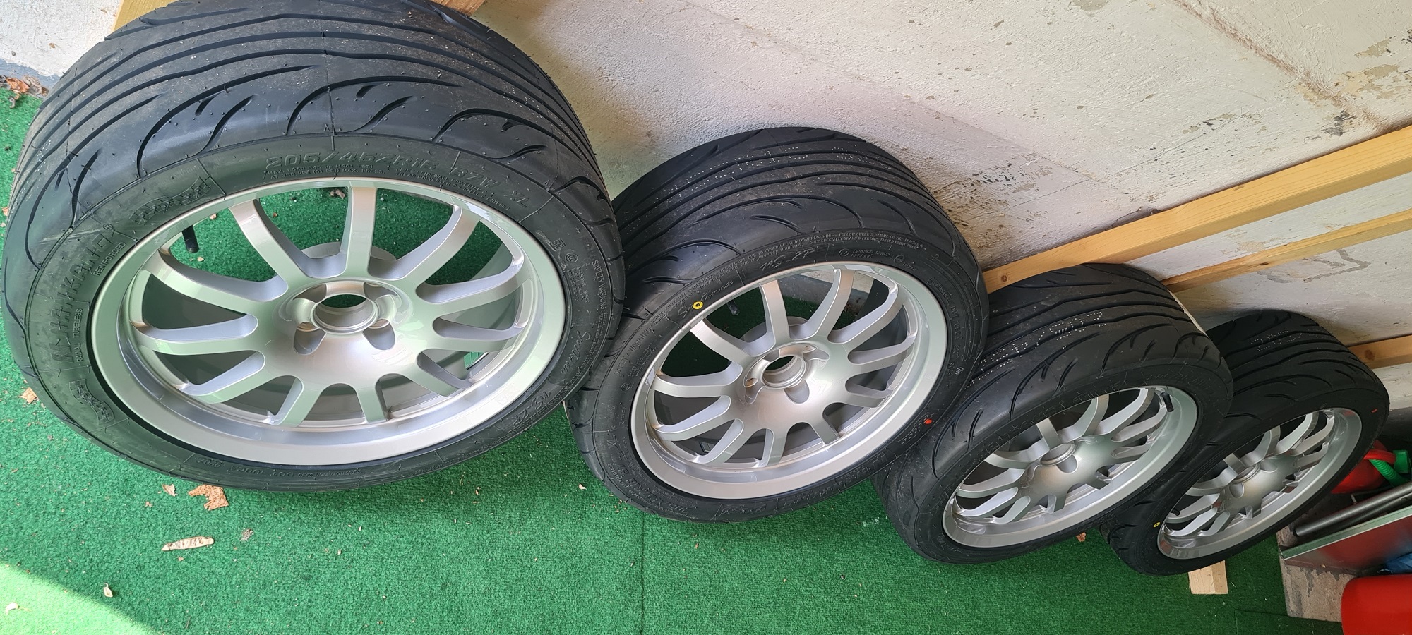

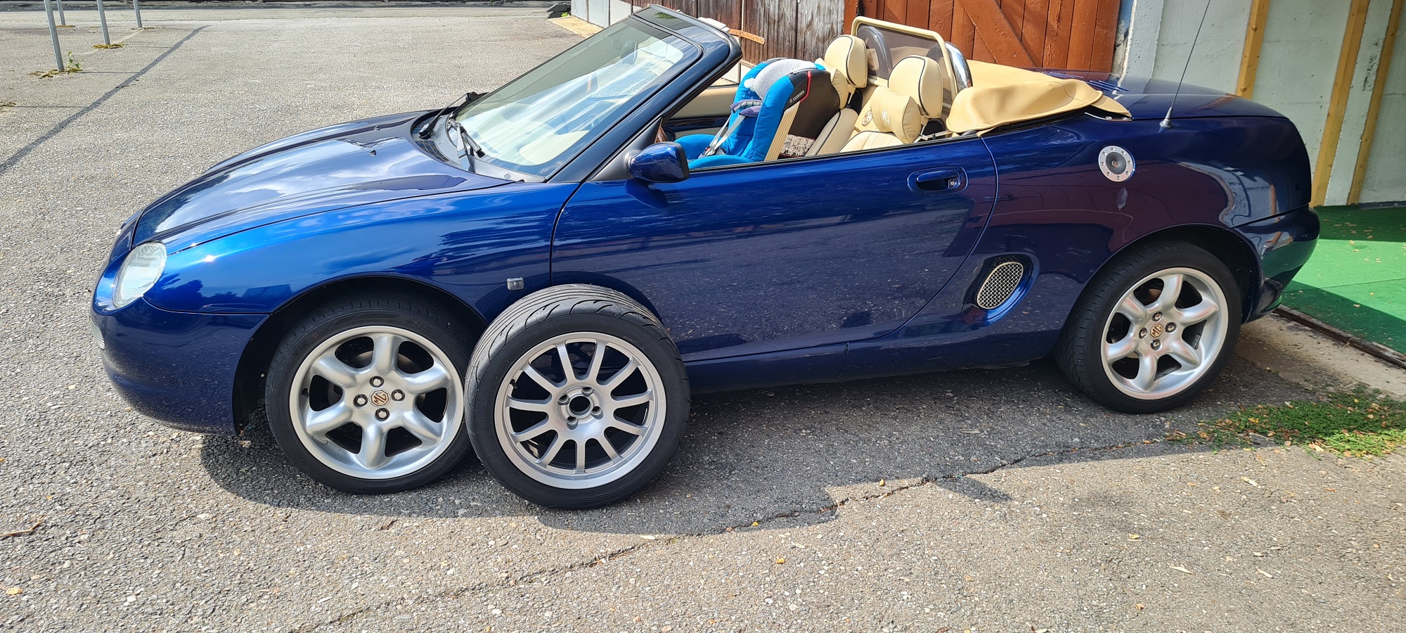

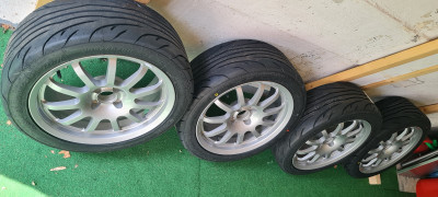

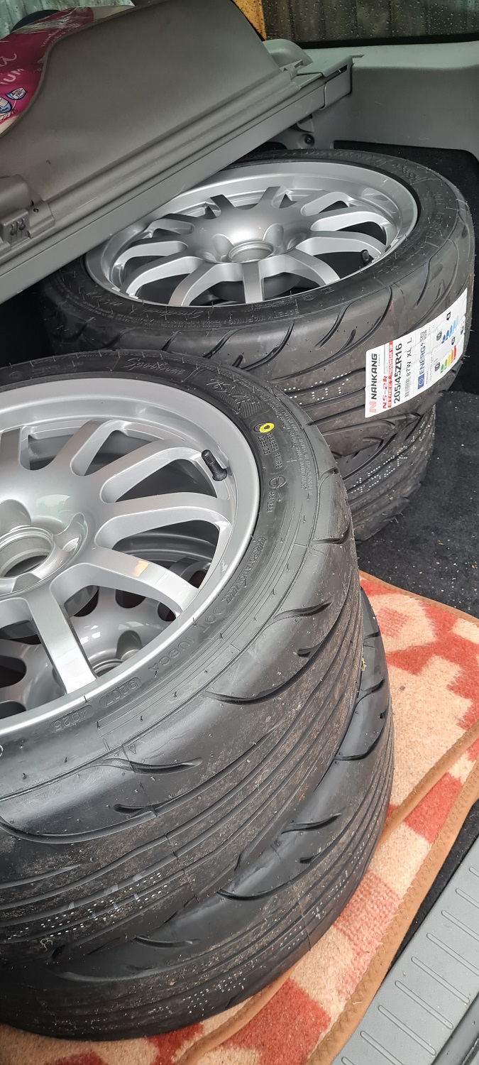

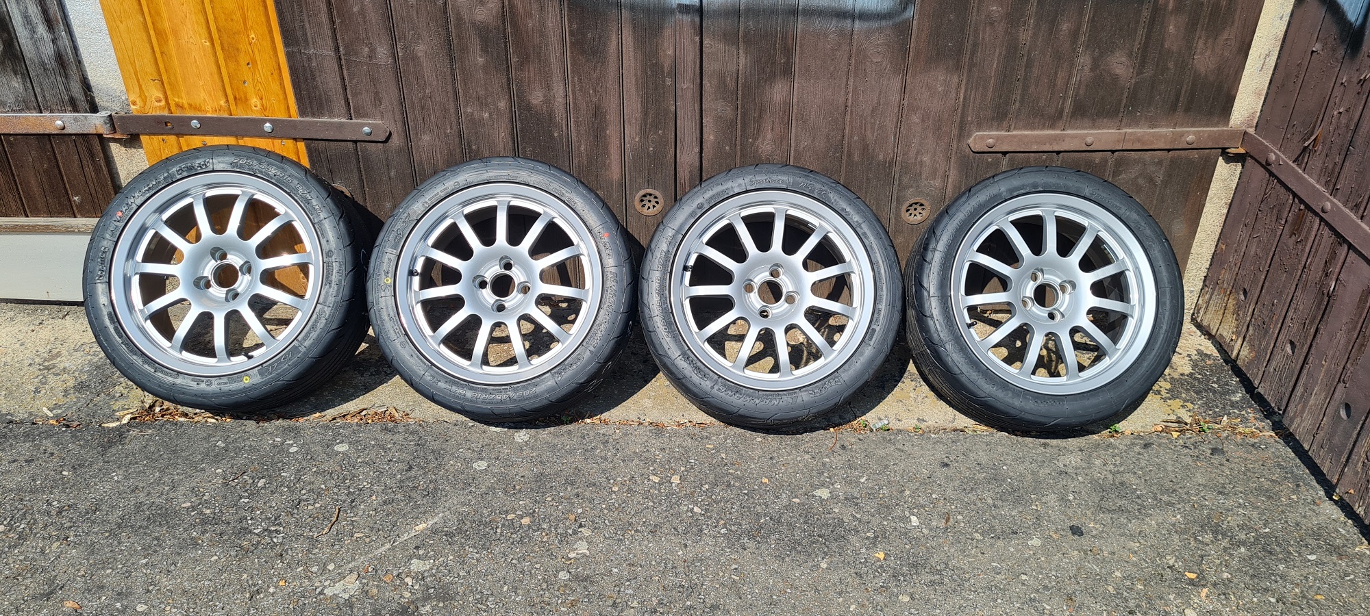

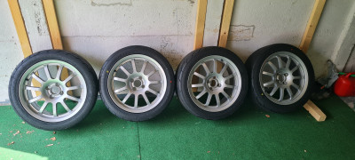

So, das ULW Drama hat sein vorläufiges Ende gefunden, die Felgen sind zurück.
Kostenrechnung für den ULW Radsatz (1x Radsatz + 3 neue Felgen Reserve).
3x neue Felgen aus 2022 Ebay.uk: 729 €
Zoll und Versand 2022: 289 €
4x ULW Räder gebraucht 2023 Ebay.uk: 1273€
1x DHL Versand: 235€ auf UK

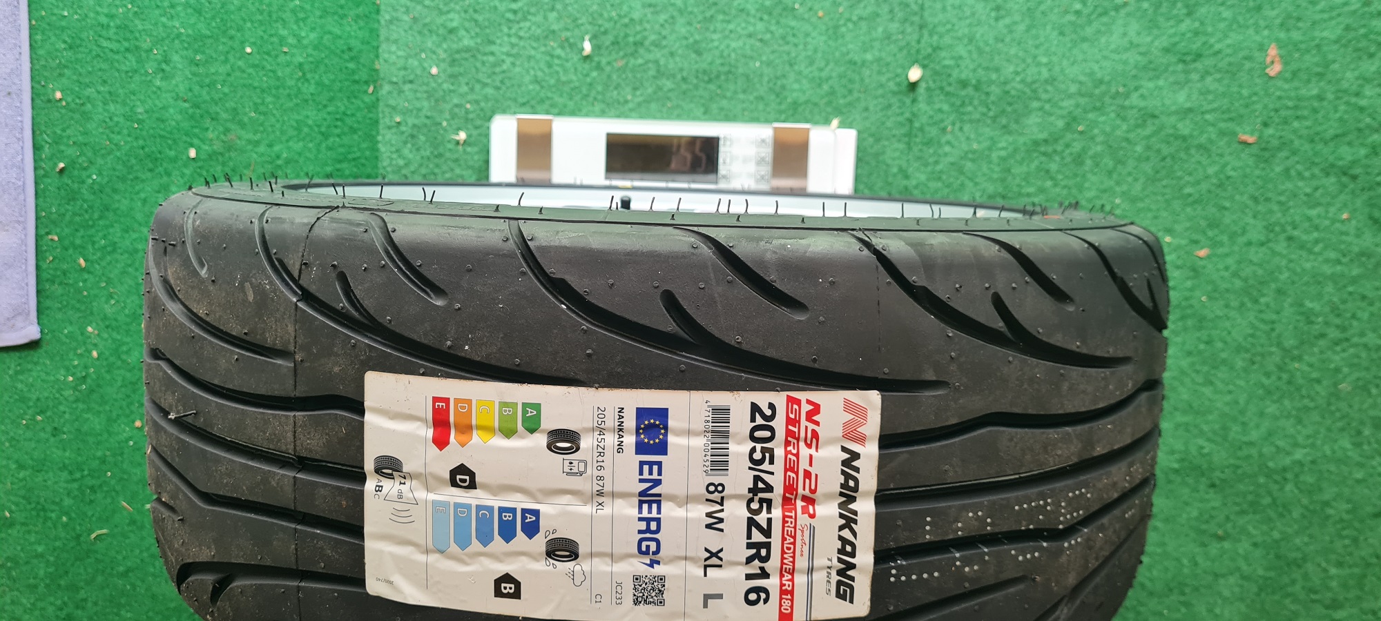

4x NNANKANG 205/45 R16 TL 87W NS 2R XL STREET MEDIUM 180 (Semislicks) 317 €
4x ULW Pulvern / Komplettieren (3x Felgen richten je 100€ + 4x Pulvern je 150 € + 20 € Aufziehen/wuchten/fertig machen) 920 €
Summe: 3763 €
Erkenntnisse:
- Alle 4x Felgen kommen mit wenig Gewichten (max 30g pro Rad an Ventil oder Gegenseite) aus, hat er sehr gut hinbekommen
- Der Felgenaufbereiter hat gewogen. Vor dem Pulvern eine werkslackierte ULW 6,1 kg, nach dem Pulvern 6,3 kg. Also 200 g oder 0,2 kg kostet es 16 Zoll Felgen zu Pulvern und nicht zu lackieren. Pulvern ist billiger als lackieren weil wengier Arbeit
- Radgewicht ist jetzt 15,5 kg für eine ULW Rad mit den Nankang Semi Slicks
=> Ein Nankang 205/45 Reifen wiegt 9,7 kg. Meine Hankook Ventus V12 Evo2 7,7 kg. Hier wären noch 2 kg pro Rad zu holen gewesen. Da ULWs sowieso illegal sind und nur zwischendurch aufgezogen werden können habe ich mich für Semislicks entschieden. Wer Gewichtsfanatiker ist sollte die ULWs mit Hankook fahren. Da sind rechnerisch 13,5 kg pro Rad drin. Meine Abingdon mit Hankook 215/40 wiegen 15,3 kg pro Rad.
- Durch das Pulvern ist die eingelaserte Teilenummer fast verschwunden, man erkennt nur noch einzelne Zeichen.
- ULWs brauchen Trophy Radnabenkappen (anderer Durchmesser, ich habe leider nur einen neuen Satz)
So und jetz Bilder:
20260714_100909k.jpg [ 406.59 KiB | 69517-mal betrachtet ]
20260714_155748k.jpg [ 1.07 MiB | 69517-mal betrachtet ]
20260714_160422k.jpg [ 859.44 KiB | 69517-mal betrachtet ]
20260714_160432k.jpg [ 824.34 KiB | 69517-mal betrachtet ]
20260714_160528k.jpg [ 604.35 KiB | 69517-mal betrachtet ]
20260714_160735k.jpg [ 964.54 KiB | 69517-mal betrachtet ]
Nächstes Ziel ist die ULWs mal am Trophy zu verbauen wie das ausschaut.
