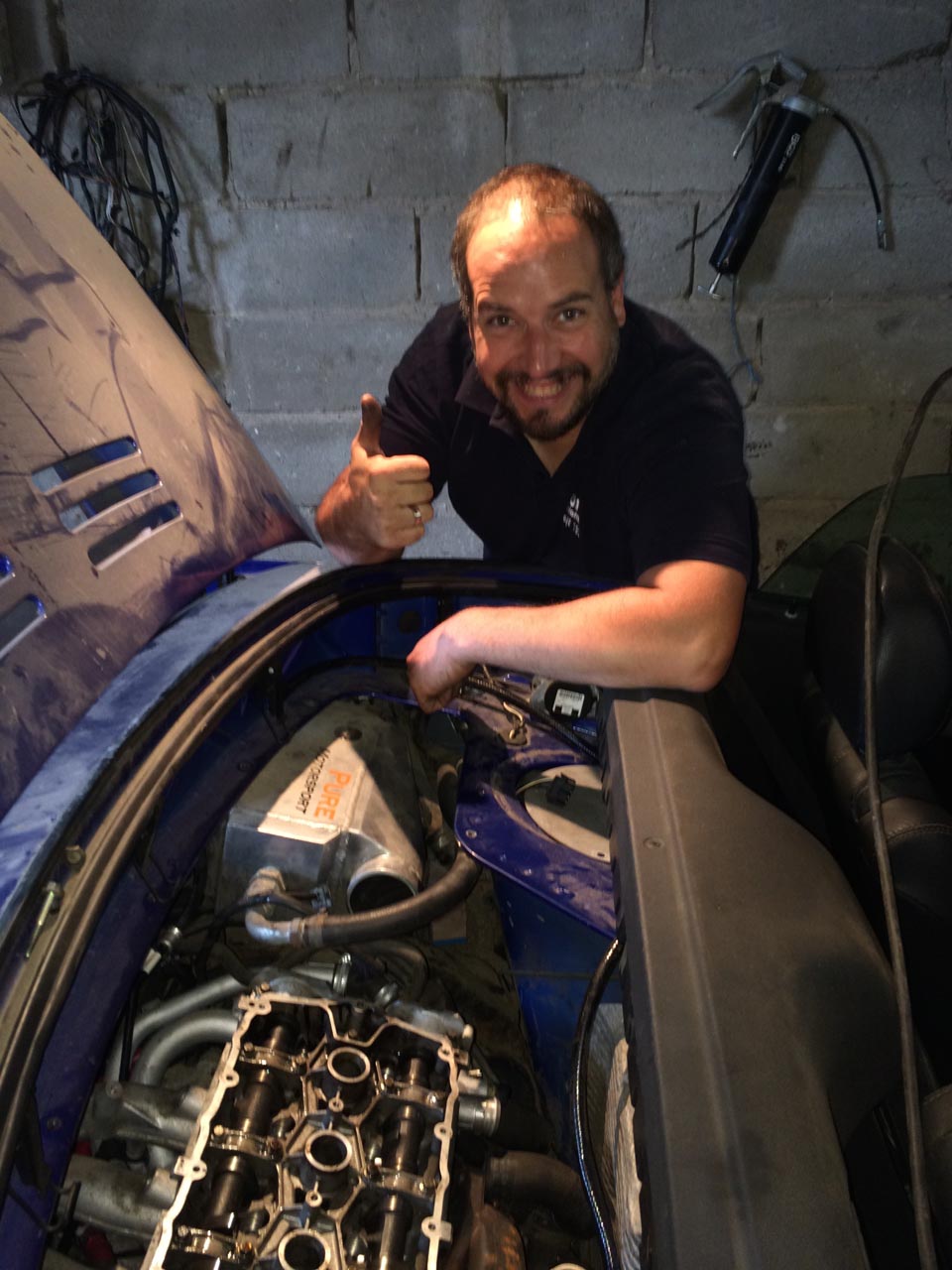

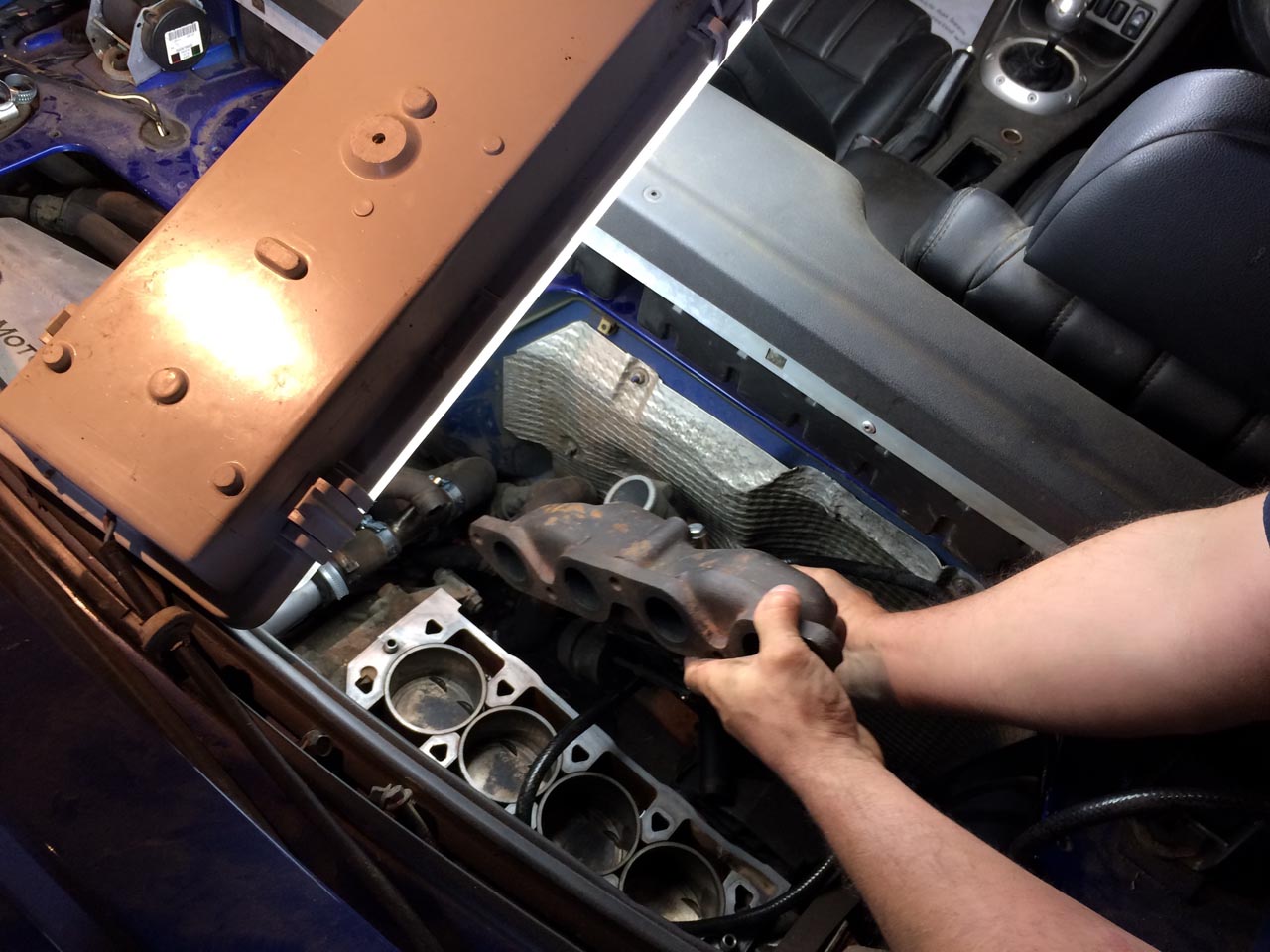

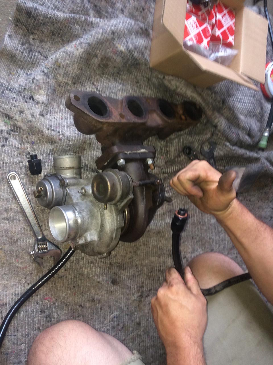

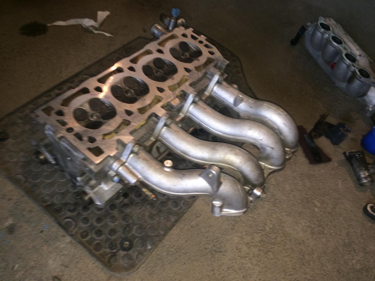

So, wir waren in den letzten Wochen nicht untätig! Es ist einiges passiert, als erstes wurde mal der Innenraum wieder komplettiert, d.h. alle Instrumente und die Mittelkonsole sind wieder drin. Im Prinzip ist der Wagen von daher “fahrfähig” :lol: 8-) :mrgreen: Leider vergessen Fotos zu machen, aber das ist auch alles noch viel zu dreckig.
Vor ein paar Wochen haben Markus und ich dann den Lader mit dem Krümmer verheiratet (Gun Gum hilft 8-) ) und das Teil reingewuchtet. Dann den Zylinderkopf wieder drauf und das war’s dann erstmal.
turbo-fertig.jpg [ 211.44 KiB | 66946-mal betrachtet ]
kopf_mit_krümmer.jpg [ 156.53 KiB | 66946-mal betrachtet ]
rein_damit.jpg [ 171.15 KiB | 66946-mal betrachtet ]
kopf_drauf.jpg [ 162.72 KiB | 66946-mal betrachtet ]

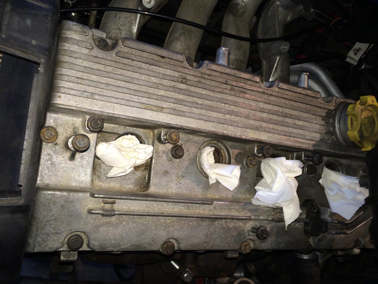

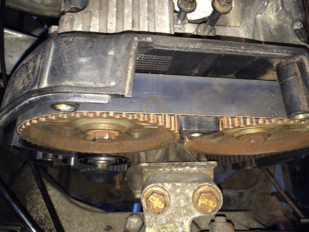

Heute war ich dann wegen meiner anderen beiden zum Service in der Halle (Nippel-Job, also alle Querlenker mal abschmieren, wurde Zeit!), danach habe ich den Zahnriemen raufgemacht, den Ventildeckel mit neuer Richtung verschraubt und den Krümmer mit ein paar selbstgedengelten Stehbolzen provisorisch montiert.
zahnriemen_drauf.jpg [ 185.94 KiB | 66946-mal betrachtet ]
ventildeckel_drauf.jpg [ 198.31 KiB | 66946-mal betrachtet ]

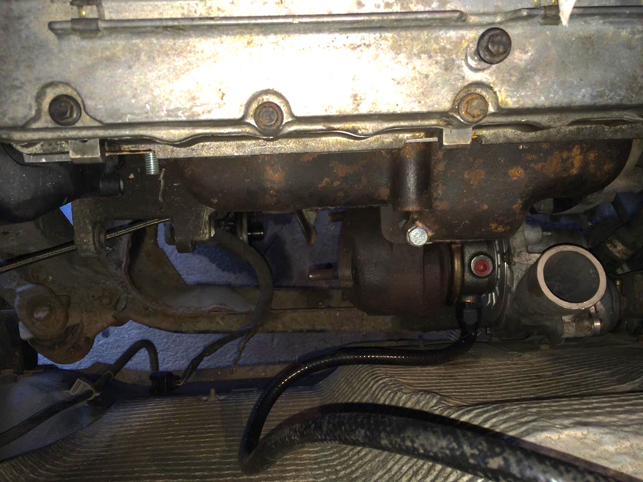

Ich fürchte aber, mit der Abgasführung kriegen wir noch Spaß, die sitzt verdammt nah am Ölfilter. Auch der Wasserschlauch passt doch nicht so, wie wir uns das gedacht haben, der Radius ist zu eng. Vom Einlassgeschläuch und dem ganzen Kram will ich noch gar nicht anfangen …
das_wird_eng.jpg [ 179 KiB | 66946-mal betrachtet ]
Nun ja, gut Ding will eben Weile haben … :? 8-) :mrgreen:
