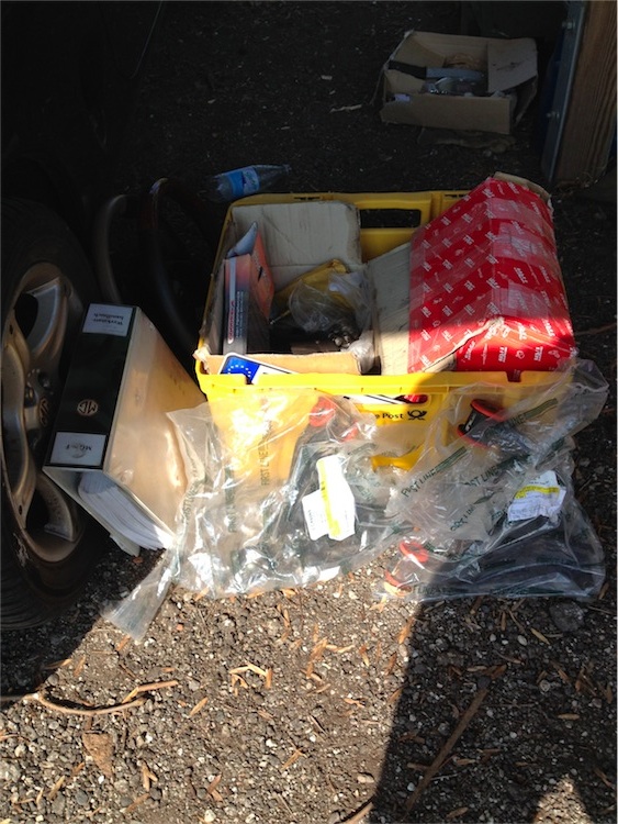

so Jan68 hatte Mitleid und hat moi tatsächlich seine halbe Werkstatt mitgegeben und da scheint sich eine langanhaltende Männerfreundschaft anzubahnen !
Sozusagen alles , was ich für die Fahrt nach Rostock brauche !
Er hat dem verarmten Landadel schwer damit unter die Arme gegriffen !
Danke Jan, echt geil ! Sowas bleibt kleben , sicher !

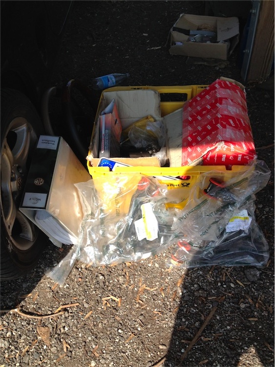

So , nu hier : Jan´s vorzeitiges UNO Nothilfeprogramm , damit die Überführung in ein sicheres "Drittland" überhaupt stattfinden kann.
ein Kessel Buntes !.jpg [ 187.54 KiB | 22400-mal betrachtet ]
Das wird hakelig , ich hab natürlich mal wieder keinen wirklichen Blassen wo und wie und wohin damit ! Ich weiß nur wann , nämlich MORGEN !

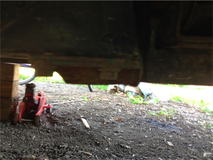

Sa 19. Apr 2014, 23:17

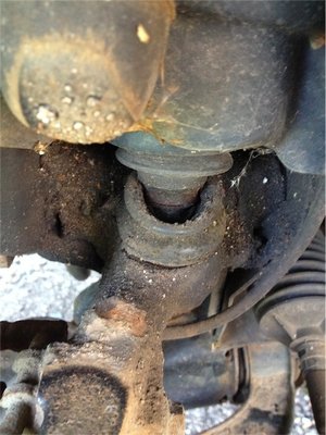

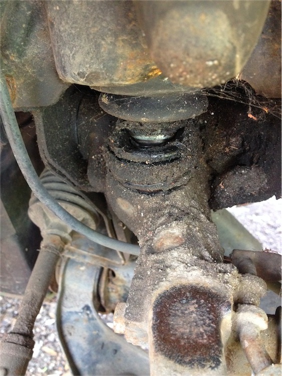

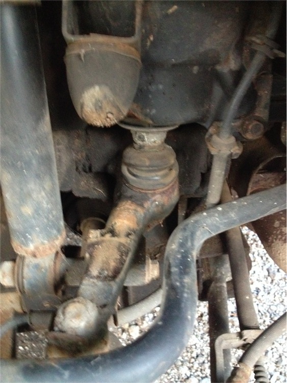

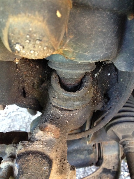

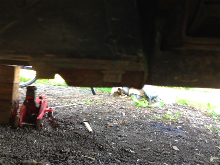

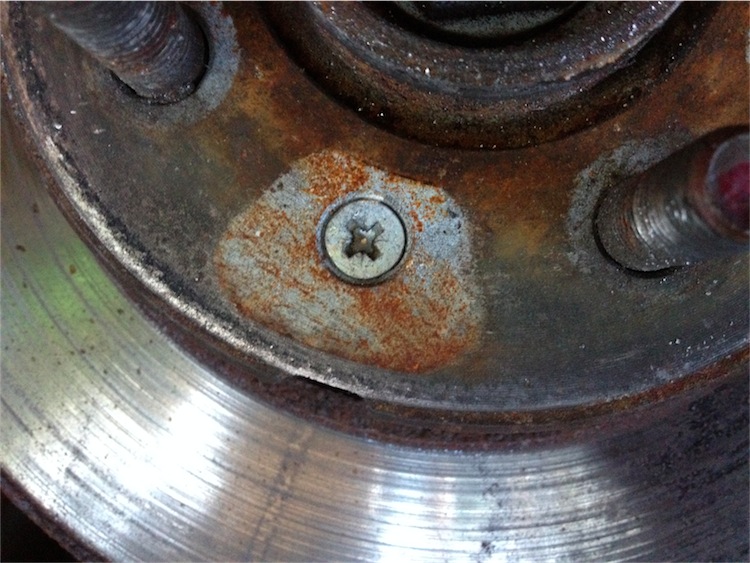

So , aufgebockt isser , nachdem ich Dieters Seite nun ausgiebig studiert hab und den Dreieckslenker von Jan von den Poly´s und Gelenk befreit hab , steht mir nun die Scheisse bis zum Hals ...
hier links :
links .jpg [ 166.17 KiB | 22363-mal betrachtet ]
hier rechts :
rechts.jpg [ 144.62 KiB | 22363-mal betrachtet ]
So siehts aus, wenn man mal dringend ALLES NEU MACHEN SOLLTE , oder ? Manschetten offen , Dreck ! FUUUUUCK ! :twisted:

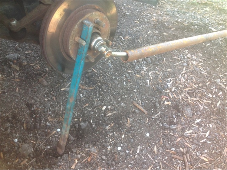

Ich wär gern weiter vorgedrungen , aber mit diesem Werkzeug , war hier heute nix zu erben , krieg ja nich mal die Scheiben runter , obwohl ich das nicht bräuchte, um die Dreieckslenker auszutauschen, aber wenn die schon mal so easy vor mit liegen ...
verbiegt sich schon wieder ( WEGSCHMEISSEN ! ) , ich hab da grad ein deja vu ...

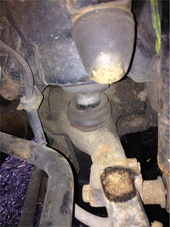

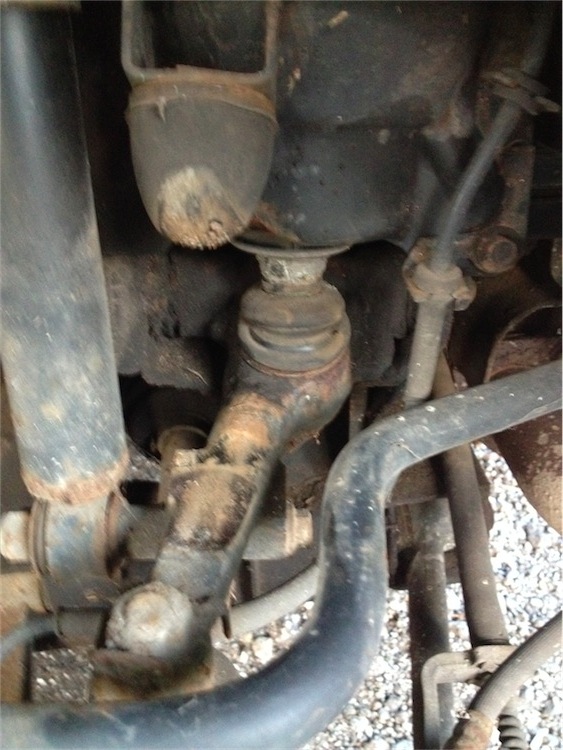

Ich hab da nie richtig unterschauen können mangels , Grube , Bühne , etc . ...
und diese türkise Motoraufhängung, gilt es zu Lösen, um überhaupt an die Schrauben der Dreieckslenker zu kommen , aha ...
türkise ( schwule ) Aufhängun g.jpg [ 133.78 KiB | 22363-mal betrachtet ]
kein Wunder das der immer so mit dem Arsch wackelt ... bei der Aufhängung ... :mrgreen:
und die ersetzt man durch die Aufhängung des TF , richtig ? vorn und hinten ?
Beide gleichzeitig runterlassen ? oder Seite für Seite ...

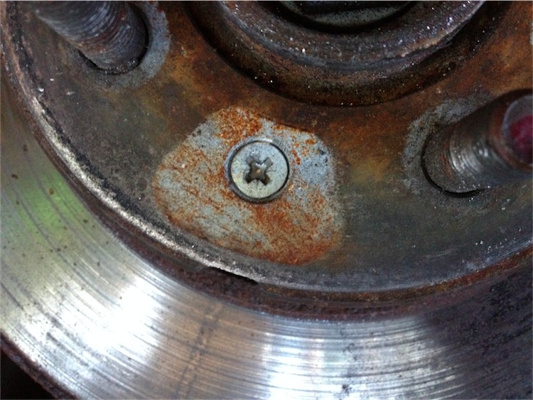

Cadde, die Mutter brauchst du zum Scheibenwechsel NICHT lösen!! (Guckst du eigentlich mal ins Werkstattbuch??)
So 20. Apr 2014, 19:53
Oha, da haben sich sicherlich Einige ordentlich auf die Schenkel geklopft , wie ! :lol:
Ein Beweis dafür , das ich TATSÄCHLICH keine Ahnung hab ! :mrgreen:
Und das war mir keinen Blick ins Handbuch wert , so offensichtlich sah es für mich aus , das die Schraube ab muss , hahahaha ...
Gut das ich so´n Scheiss Werkzeug hab !
Dafür mach ich so´n Fehler nur einmal ... :mrgreen:

Beim schrauben am Motor ist das ja ok, aber tu Dir selbst einen gefallen und lass Dir dann bei der Bremse lieber helfen! ;)
Gruß Philipp
So 20. Apr 2014, 22:15
Cadde gans :) wichtig ist es das du den selben Bolzen zum festziehen wieder blockierst damit der Radbolzen wieder grade wird.

Allerdings glaub ich nich, das der Bolzen verbogen is , werd ich morgen feststellen.

Damit Ihr Euch schon mal ein weiteres Bild von Eurem selbst gewählten Abenteuer machen könnt ...
Floflex Poly´s kommen nächste Woche und die "compliant washers" gehen direkt ins Hauptquartier nach Oelde ... Danke Philipp ! :up:
Jan , den Dreieckslenker hab ich wie gewünscht von den Gummibuchsen befreit , die 3 Nieten die das Gelenk halten , hab ich angebohrt , dann mit nem Meißel abgeschert. Doch dann war Schluss , beim Versuch die durchzutreiben , hab ich mir volle Marie auf die Paddeln mitm Hammer gehauen , seitdem wird gekühlt ... KACKE !
Jan , hier die Bilder von den Maschetten hinten , eine hat schwerste Parodontose, der Zahnhals liegt, wie bei den beiden vorn, offen wie ein Scheunentor :
links.jpg [ 134.6 KiB | 22147-mal betrachtet ]
rechts.jpg [ 129.56 KiB | 22147-mal betrachtet ]
und last but not least :
nix INBUS.jpg [ 154.47 KiB | 22147-mal betrachtet ]
ich hab an den Bremsscheiben keine Inbusschrauben , sondern Kreutzschlitzschrauben ... vermutlich festgegammelt ... hab auf allen schon mal ne Fuhre WD40 drauf gesprüht ...
( wenns denn hilft ? )
