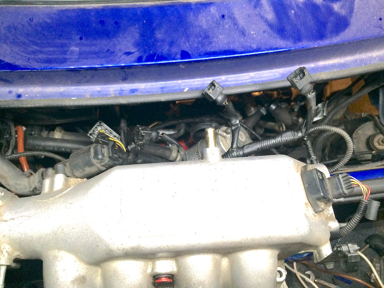

Und wie das wird! Und die Elektrik scheint im Großen und Ganzen sogar zu funktionieren !!!
Heute Abend hatte ich noch einen Termin ein paar hundert Meter von meiner Halle weg und da dachte ich, nimm den Rechner mit und schau mal, was das Steuergerät so sacht.
Ich also erstmal die Benzinpumpe abgeklemmt, wer wird schon gerne angepisst. Dann eine frisch geladene Batterie unter die Haube gewuchtet und angeklemmt. Kein Rauch, keine sirrenden Sicherungen, soweit alles klar. Ich hab dann erstmal alles an Sensoren usw. in fliegender Verdrahtung drangehängt:
Dateikommentar: Freiluft Verkabelung
sensors connected.jpg [ 381.13 KiB | 52668-mal betrachtet ]

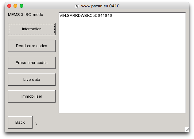

Dann mutig den Schlüssel gedreht, und alle Lämpchen gingen an, den Steppermotor surrte vor sich hin und die Relais tickten. Nun wurde ich mutig und habe mein PScan angeschlossen, grünes Blinklicht, also alles okay. Dann den Läppi mit der Software dran und siehe da, Madam Turbo meldet sich mit der korrekten VIN im Programm:
Dateikommentar: Info-Seite vom PScan

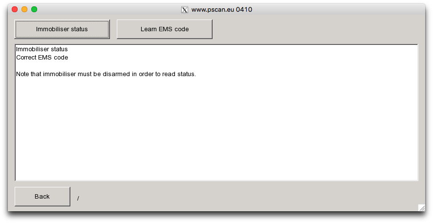

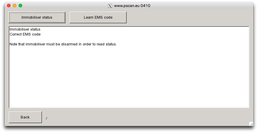

Weiter im Text, was sagt die Wegfahrsperre? Alles im Grünen Bereich:
Dateikommentar: Wegfahrsperre
ECU immobiliser status.png [ 29.61 KiB | 52668-mal betrachtet ]

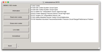

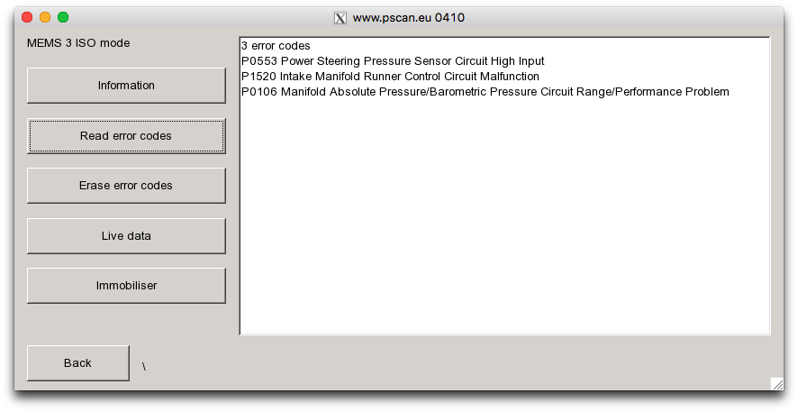

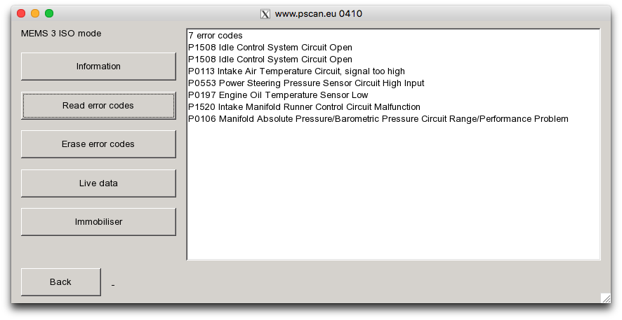

Okay, dann mal flott die Fehler ausgelesen, das waren erst ne ganze Menge:
Dateikommentar: Fehlercodes vor dem Löschen
ECU error codes.png [ 50.23 KiB | 52668-mal betrachtet ]

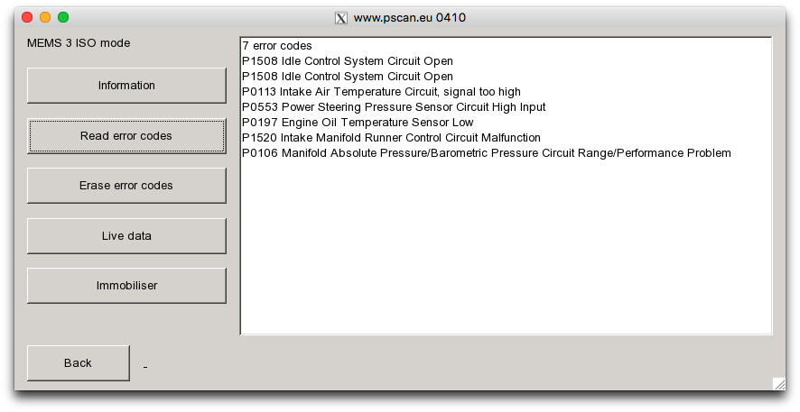

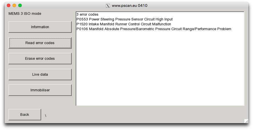

Ich hab dann noch den Öltemperatursensor angeklemmt (hatte ich da unten vergessen), alle anderen Sensoren nochmal überprüft und ggf. neu verdrahtet und nach Löschen blieben dann die drei übrig:
Dateikommentar: Fehlercodes nach dem Löschen
ECU error codes remaining.png [ 39.86 KiB | 52668-mal betrachtet ]

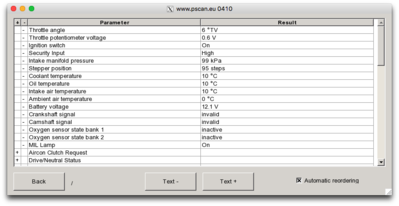

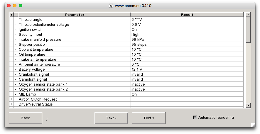

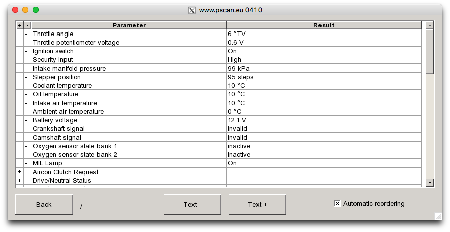

Erstmal nicht schlecht für einen Motor ohne Zylinderkopf, denke ich. Nun noch ein paar Livedaten ausgelesen, und die sahen auch nicht sooo schlecht aus.
Dateikommentar: Live Daten
ECU live data.png [ 57.7 KiB | 52668-mal betrachtet ]
Okay, es gibt noch Probleme, der Motorraumlüften dreht permanent, und wenn man den Kühlmittelsensor erhitzt, geht auch die Öltemperatur mit hoch, da stimmt noch was nicht. Aber generell bin ich zuversichtlich, dass die Mühle mit dem ersten Schlüsseldreh anspringt, wenn mal alles dran ist.

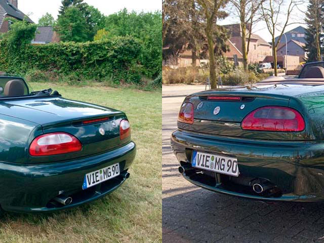

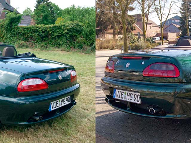

Nun denn, dann brauche ich jetzt nur noch einen Liebhaber für die TF-Rückleuchten, die sehen an einem dunklen F (BRG, Tahiti blue, Nightfire red) übrigens WESENTLICH besser aus, als die gesmokten. :mrgreen: :up: :angel:
Hier der Vergleich:
vergleich.jpg [ 96.14 KiB | 52611-mal betrachtet ]
Mi 4. Nov 2015, 12:42
Über Geschmack lässt sich ja zum Glück streiten ;)

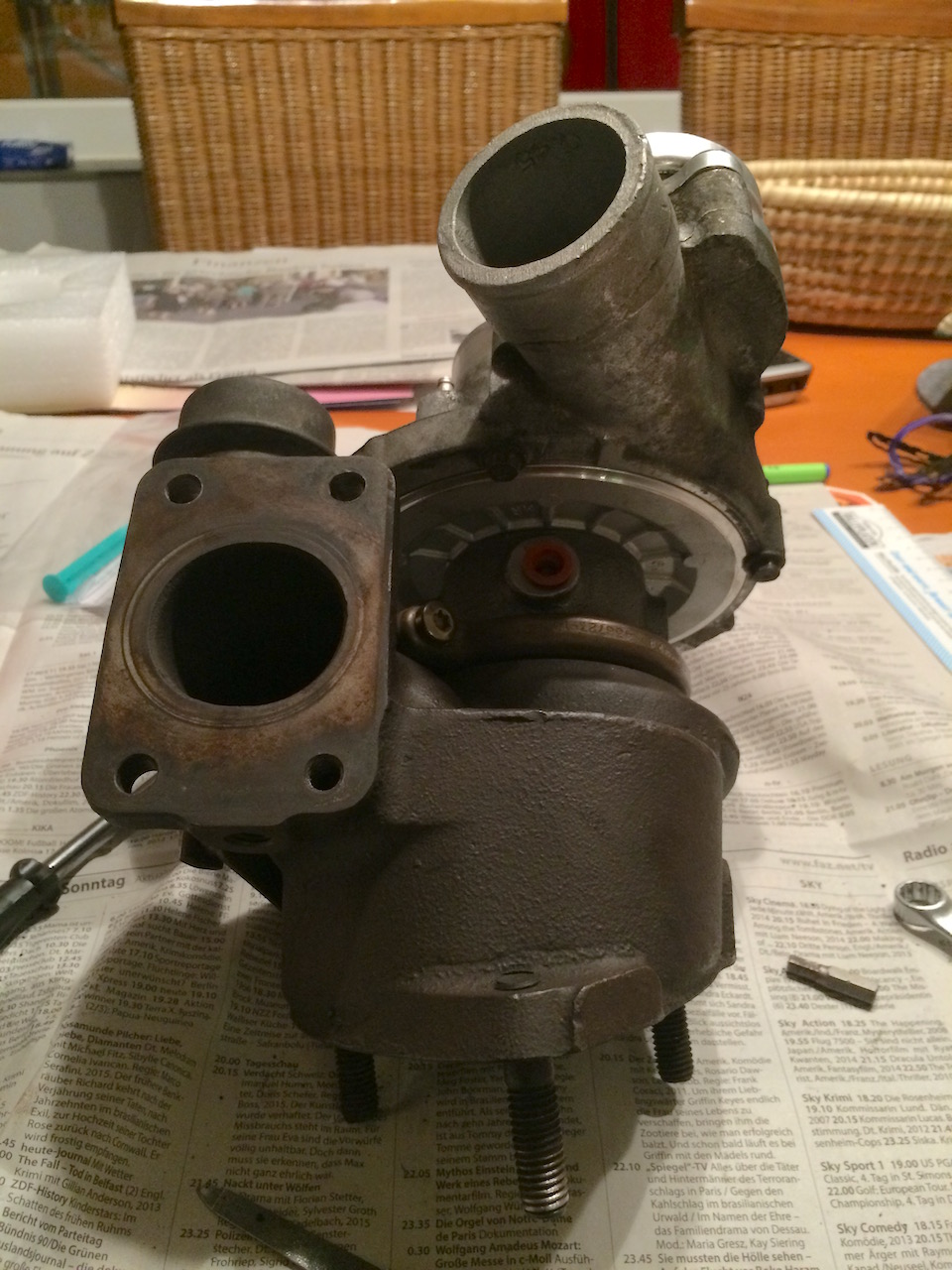

VOLLZUG! Wir haben wieder einen Turbo!

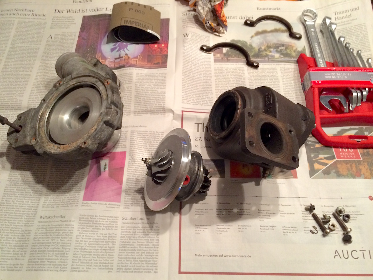

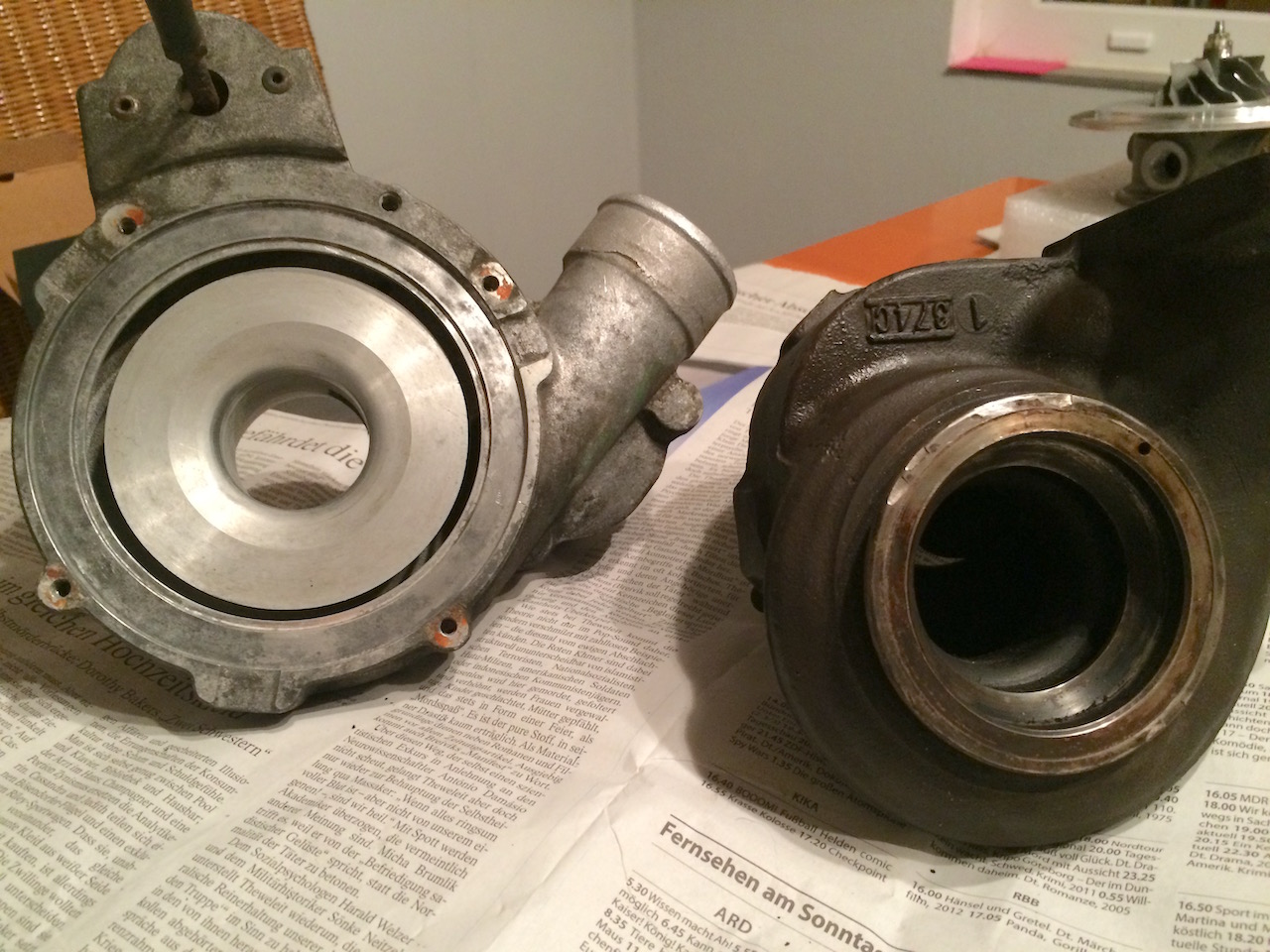

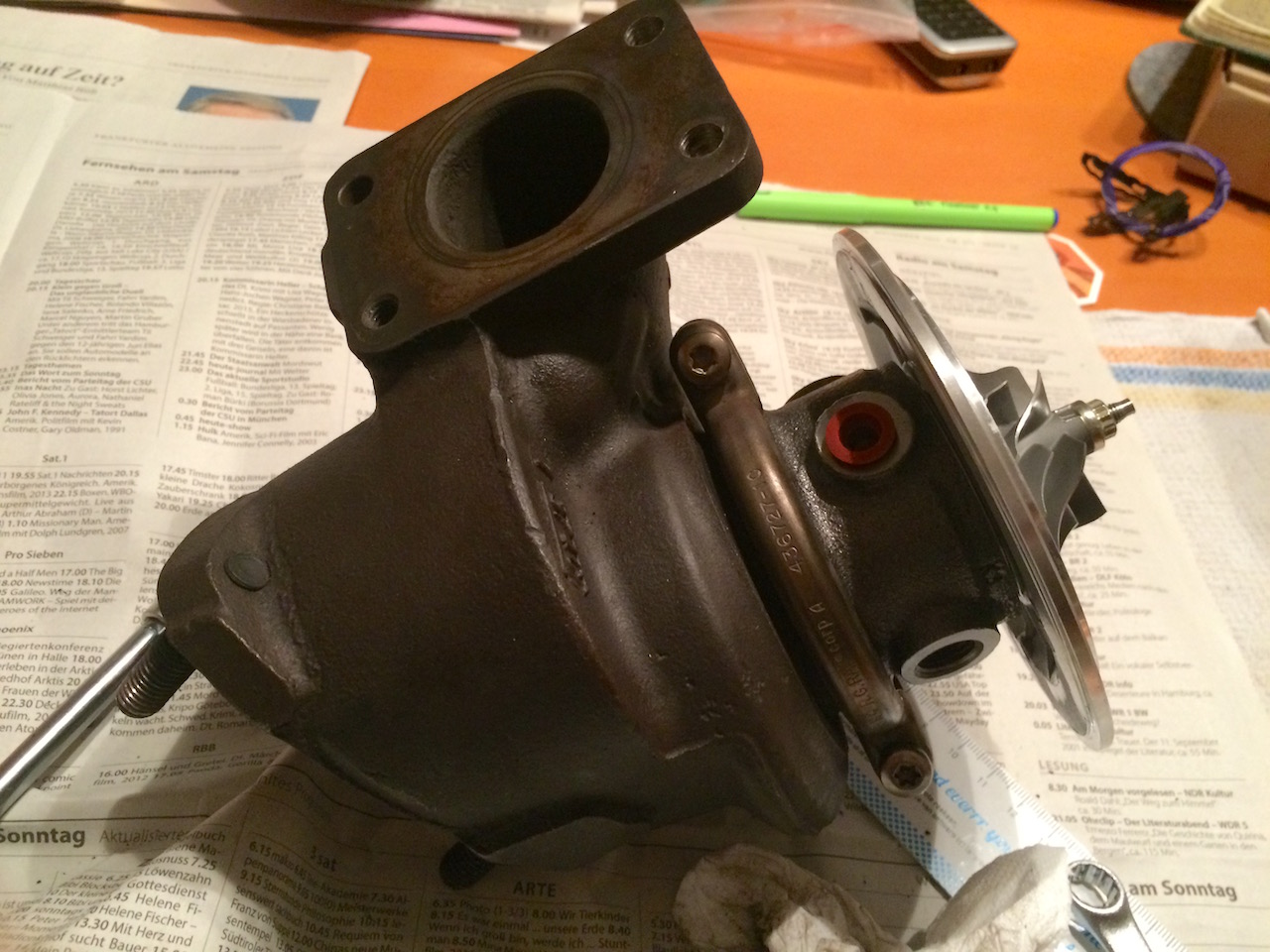

Ich hatte doch tatsächlich heute die Zeit, die Einzelteile wieder zusammenzusetzen. Hier ein Bild von dem Bausatz, so sieht ein Turbolader in Einzelteilen aus:
Dateikommentar: Bausatz
IMG_1728.jpg [ 310.56 KiB | 52439-mal betrachtet ]
An sich ist das ganz einfach, sechs Schrauben und eine Klammer, fertig. Aber vor dem Zusammenbau muss erst die ganze alte Mocke weg, damit das dann auch passt und dicht wird. Leider haben wir bei der Abnahme der Welleneinheit etwas heftig mit dem Schraubenzieher gedengelt, die Riefen musste ich auch noch wieder planfeilen. :angel: Passt aber alles.
Dateikommentar: Auflageflächen gereinigt
IMG_1729.jpg [ 323.3 KiB | 52439-mal betrachtet ]
Dann die Abgasturbine und die Welleneinheit ausrichten, da gibt es Löcher für einen Passstift. Der war aber irgendwie verloren gegangen, nunja, ein Stück Draht tut es auch 8-) :up: Klammer drum und fertig. Die ist noch nicht ganz festgezogen, müssen erstmal sehen, wie die nachher am besten sitzt wegen der Öl- und Wasseranschlüsse.
Dateikommentar: Abgasturbine montiert
IMG_1730.jpg [ 280.24 KiB | 52439-mal betrachtet ]
Und so sieht das gute Stück dann tutti kompletti aus:
Dateikommentar: alles zusammen
IMG_1731.jpg [ 296.68 KiB | 52439-mal betrachtet ]
Keine Atempause, Geschichte wird gemacht, es geht voran!
