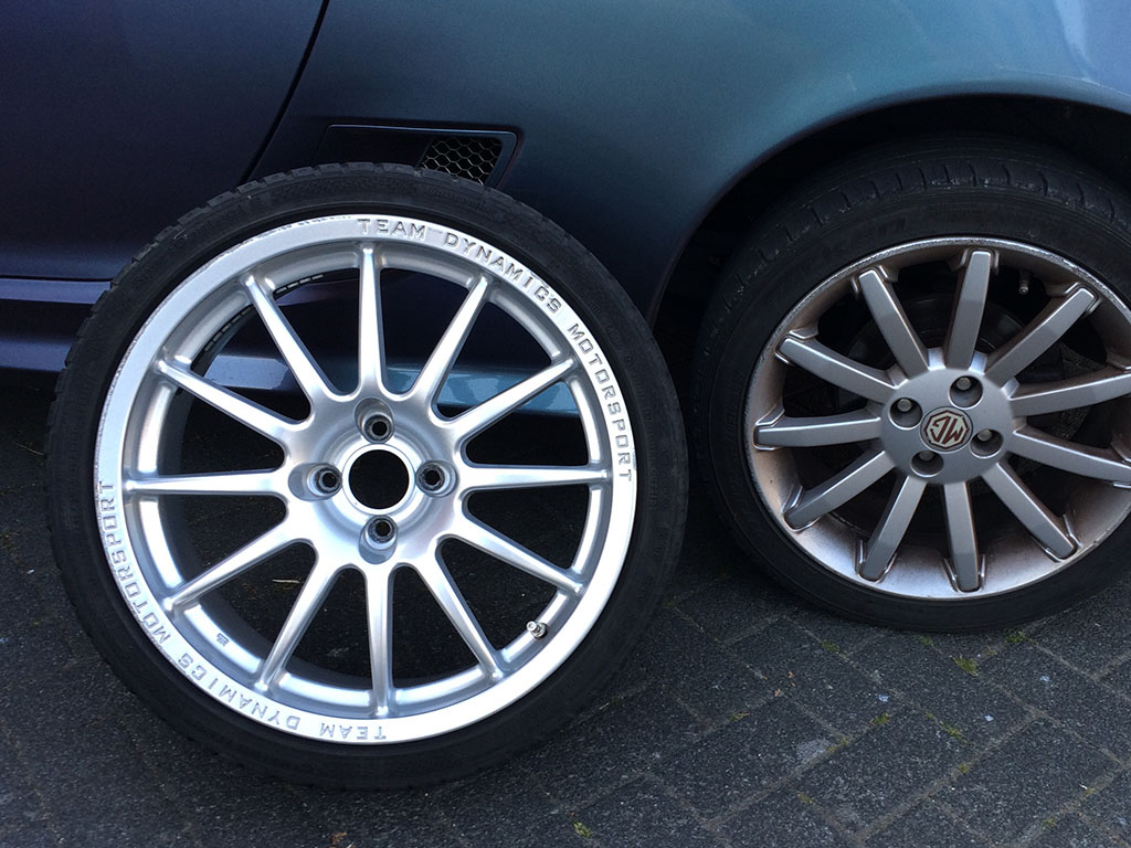

Ich hab mal was neues für den Turbo gekauft … die Situation mit den 17" ZR-Felgen wird beim TÜV ja eh nicht durchgehen, und die hier sehen auch besser aus:
ProRace.jpg [ 205.31 KiB | 37167-mal betrachtet ]
Ist natürlich ein ganzer Satz und die sind ja freigegeben. Reifen sollten für die Abnahme und den Rest des Jahres auch noch reichen. Wir müssen uns aber nun langsam mal sputen …

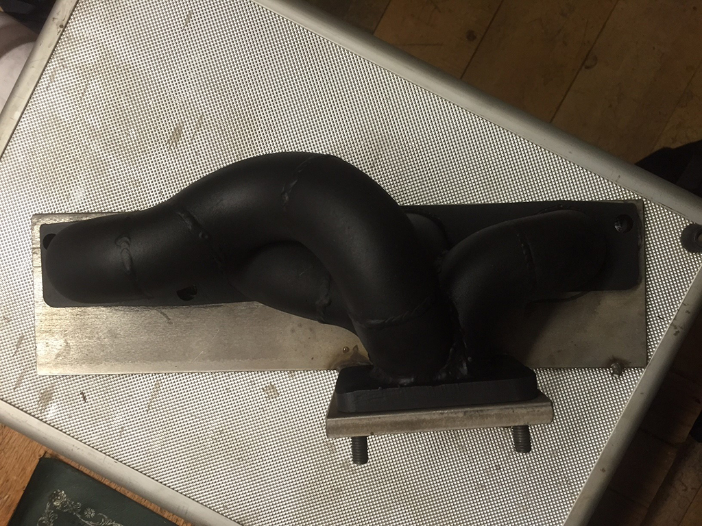

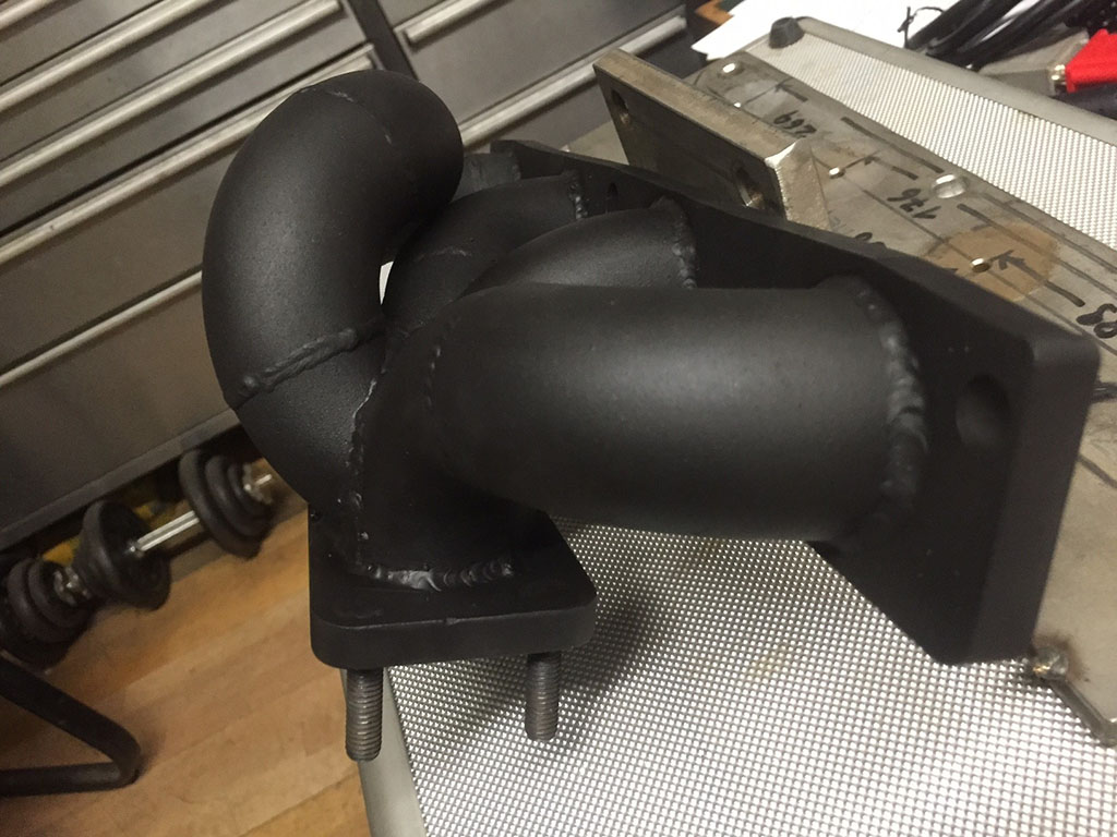

Ansonsten konnte ich ja in UK mal einen Blick auf den Prototypen des nachgefertigten Turbokrümmers werfen, so sieht das gute Stück aus:
Turbokrümmer.jpg [ 177.67 KiB | 37167-mal betrachtet ]
Turbokrümmer montiert.jpg [ 771.83 KiB | 37167-mal betrachtet ]
Und das Ding ist LEICHT, sag ich euch! höchstens die Hälfte vom Gussteil oder dem (zugegeben sehr kunstvollen) „Bratschlauch“ vom Markus. Braucht noch etwas Feinschliff aber dann kann das in Serie. Die (geschätzten) Kosten sind aber nicht unerheblich, bitte erst setzen, dann runterscrollen …
£650 … plus 20% VAT … = 1.110 € !!

mich hat es gerade vom Stuhl gehauen. Da ich noch auf der Arbeit bin, geht es aber als Arbeitsunfall durch.
Bei dem Preis ist das Teil raus, so schlecht kann der jetzige Krümmer gar nicht passen.

Ich bin da noch vorgewarnt, was den Preis für so eine Sonderanfertigung betrifft, denn ich hatte bei einem deutschen Tuner auch angefragt und als Antwort etwa 1500 - 1600 € für direkte Anpassung des Krümmers am Fahrzeug erhalten.
Das wäre dann eine Maßanfertigung mit garantierter Passgenauigkeit, aber auch gleichzeitig eine Bearbeitungszeit von ca. 5 Wochen, wo der MG dort verweilen müsste. Der Krümmer wäre aus Edelstahlrohren zusammengeschweißt.
Naja, so wie es aussieht, werde ich dann die "englische Version" bevorzugen, wenn sich erweist, dass sie passt und voll einsatzfähig ist ;)

Geil, für den Preis, schweiß ich das Ding auch. aus Polierten Edelstahlrohren! :shock: :lol: :lol:
Insofern ich meine Form wieder zurückbekomme, die die Jungs ja gebraucht haben um das gute Stück anzufertigen. :mrgreen:

Yeah , der Preis is heiß ! :twisted: ( KOTZ ! )
Mykel, hast Du ne Ahnung wie dickwandig das von den Briten verwendete Rohrmaterial is ?
Und das is V2A, Edelstahl ?
An sowas würd ich mich auch selbst nochmal versuchen, wenn ich hier endlich mal ne richtige Arbeitsplattform hab ...
Hätt ich in Leben nich geglaubt , das ich Wissen aus meinen Lehrberuf irgendwann nochmal gebrauchen könnte ...

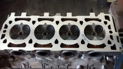

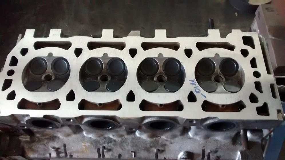

es sind nur 0,11 runter Kopf war soweit Ok
der Koch
kopf2.jpg [ 181.69 KiB | 37017-mal betrachtet ]

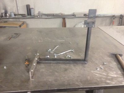

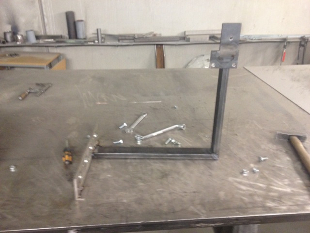

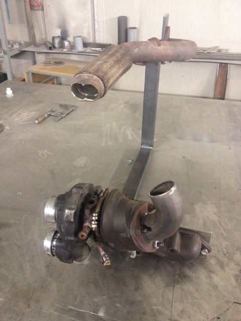

Hallo TurboTF Besitzer / Interessierte.
Da wir ja den zuerst eingebauten Turbo nicht mehr verwenden und uns für einen aus dem Rover 75 entschlossen haben,
brauchten wir paar kleine Modifikationen bezüglich der Abgasführung.
Da das ja irgendwie uns allen gehört, lasse ich euch da mal teilhaben. :mrgreen:
Dateikommentar: Von dem Punkt zu dem anderen muss ich, das ist die OriginalAnlage des TF.
IMG_1757.jpeg [ 70.4 KiB | 36830-mal betrachtet ]

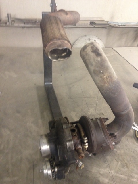

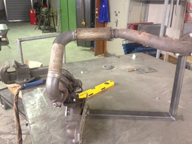

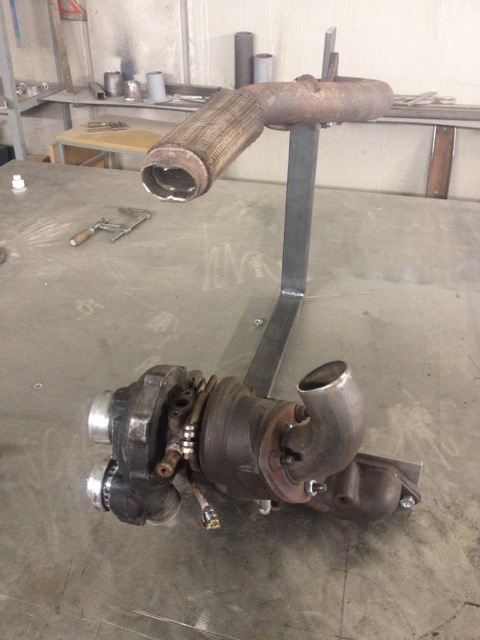

Dateikommentar: Darf ich vorstellen: Flexstück des TF, und Hosenrohr des 75, kontra Flex, passt fast.
IMG_1761.jpeg [ 69.89 KiB | 36830-mal betrachtet ]

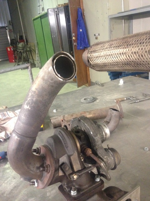

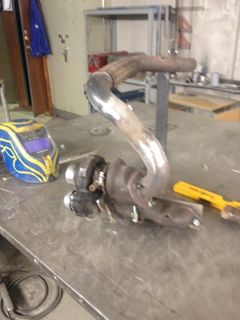

Dateikommentar: UUAAAARGHHH Doppelwandiges Rohr. Wahrscheinlich Hitzeschutz. Also weg mit dem Scheiß...
IMG_1762.jpeg [ 97.71 KiB | 36830-mal betrachtet ]
Dateikommentar: Jetzt ist allerdings die Lücke was größer.
IMG_1764.jpeg [ 82.99 KiB | 36830-mal betrachtet ]

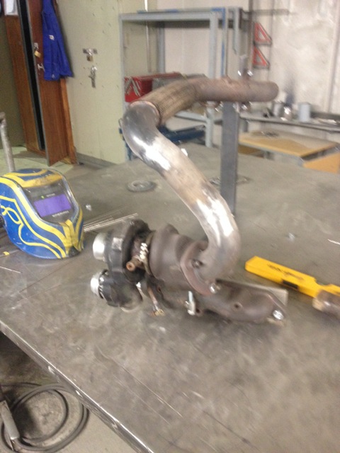

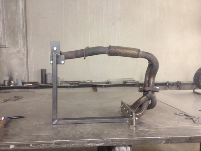

Dateikommentar: Rohrbögen? Hab ich. Flex? Hab ich auch. Also tüttel ich das mal zusammen.
IMG_1767.jpeg [ 99.33 KiB | 36830-mal betrachtet ]

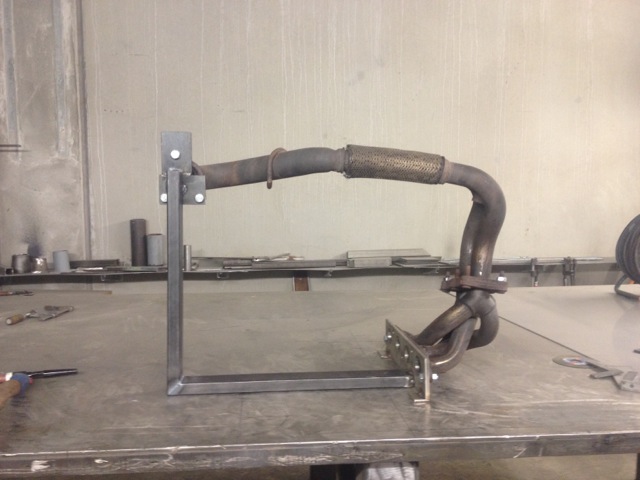

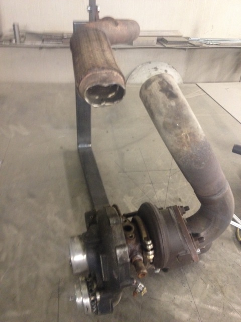

Dateikommentar: Fertig!
IMG_1768.jpeg [ 85.43 KiB | 36830-mal betrachtet ]
Dateikommentar: Falls jemand mal nen MegaFächerkrümmer bauen will, oder eben auch so ein Turbo, ich behalt die Lehre mal ;-)
IMG_1770.jpeg [ 67.63 KiB | 36830-mal betrachtet ]
