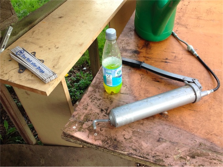

Ich hab mir heut ein Herz gefasst und bin mit dem Paket der Hydrogaspumpe unters Carport gehumpelt und hab mich an das hoch hieven meines Mistbocks gemacht :
Was braucht man dazu :
1. nen coolen Typen aus Rostock , ohne den hätts nich stattgefunden ... Sebastian ! :up: :up: :up:
2. ne Pulle Capri Sonne Waldmeister und ne Fettpresse aus dem 16 Jahrhundert , die sicher im " Museum für Alltagsgeschichte des Mittelalters, Rostock " vermißt wird ... LOL ! :

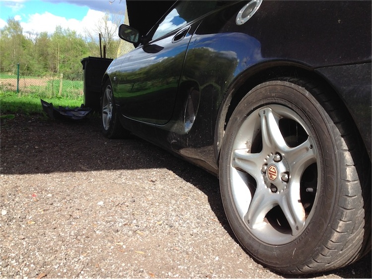

4. ein zu flaches Auto ... :
MGF vorher.jpg [ 200.34 KiB | 22850-mal betrachtet ]

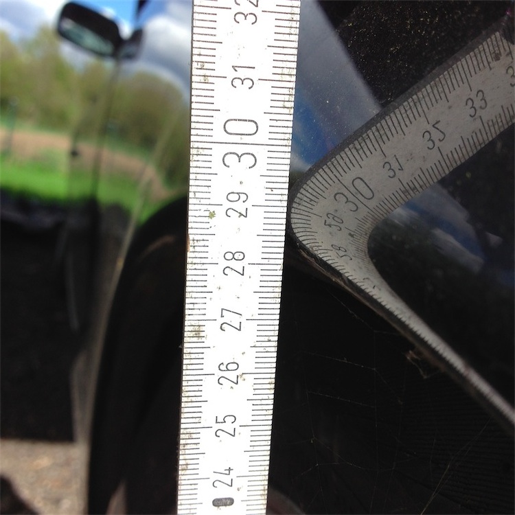

mit einer Höhe von 280 , ich hatte letztens 270 gelesen, war dunkel, schlecht gemessen , ich war betrunken ... Dieter hat Recht 280 das letzte Maß vorm Aufsetzen ... LOL !
Höhe vorher.jpg [ 148.29 KiB | 22850-mal betrachtet ]

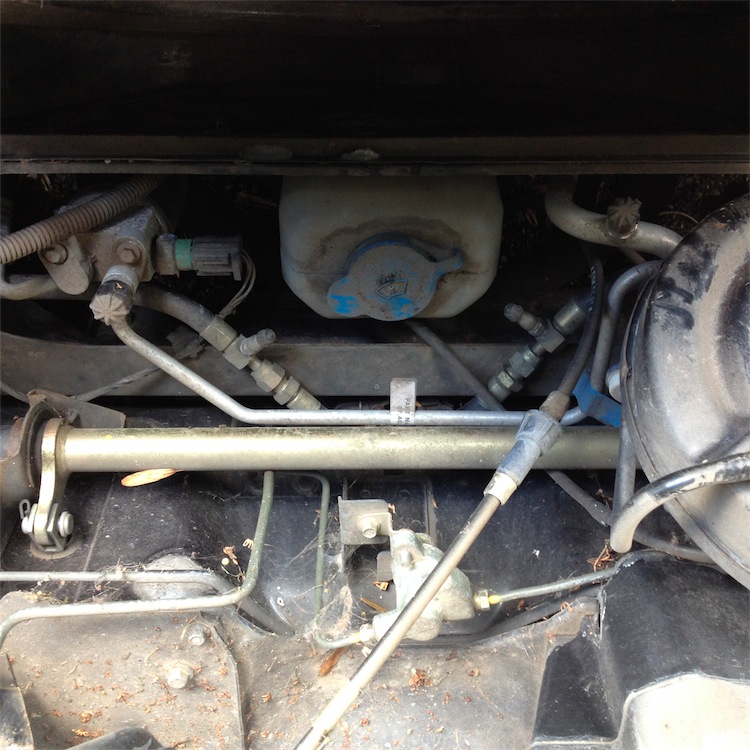

Mein erster Gedanke war mal wieder , " huch , ich hab gar keine Hydrogasdings " LOL ! , aber danach beim Abschrauben des Schutzdeckels , hab ich fast gedacht, ich brech in eine Marderwohnung ein und der Hausherr " might be not amused " und auf Krawall gebürstet, aber keiner zu Hause .... :
Marderwohnung.jpg [ 177.63 KiB | 22850-mal betrachtet ]

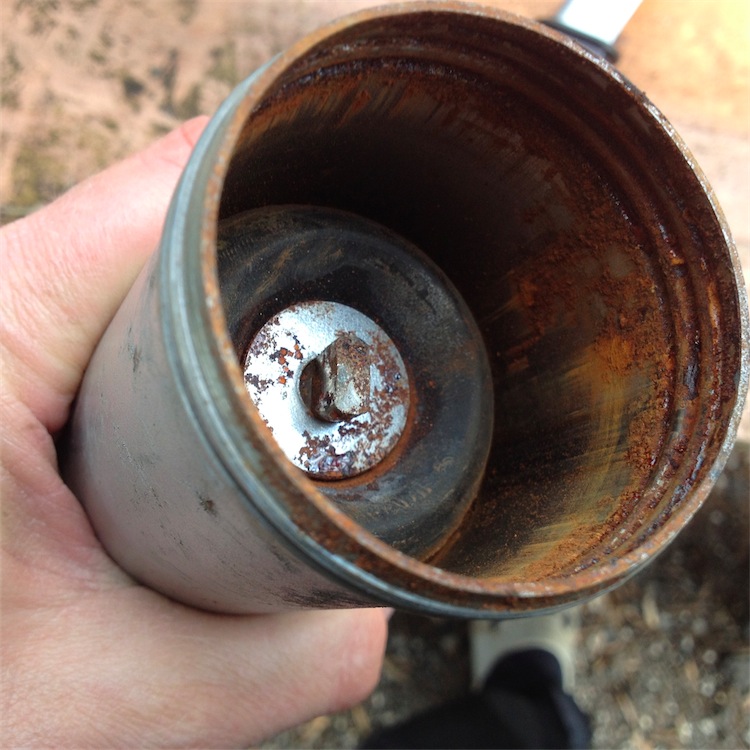

Dann die Fettpresse aufgeschraubt und der Anblick hat ich mich doch gleich sehr an meine Brennräume erinnert ...
mein Brennraum ....jpg [ 153.14 KiB | 22850-mal betrachtet ]
Was soll ich sagen , dieser Job is was für die richtigen Schmuddelkinder ....
Was für ne SAUEREI !! LOL !

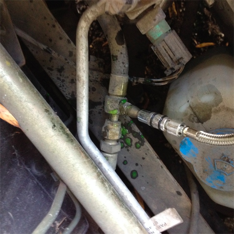

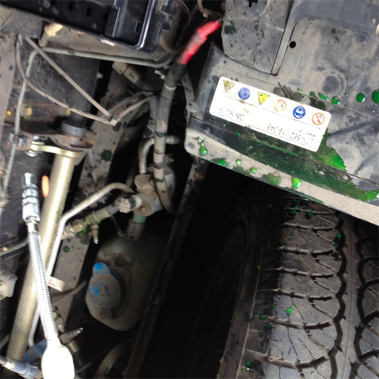

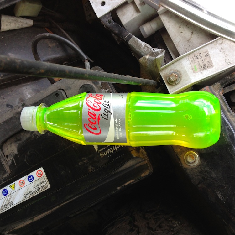

So dann ein bisschen rumprobiert , Sebastian hatte vorher schon gesagt : " vorher ein bisschen Pumpen bis was kommt ( die Phrase kannte ich schon vorher, aus irgendeinen Porno ... LOL ! )
Ich tat wie mir befohlen , PUMPIPUMPI und dann ran damit ...
Tat sich lange nix , bis sich dann langsam der Bock um ca. eine Zentimeter anhob JODEL !! :up: ( TANZ ! )... der Trizeps hat gebrannt und hab gefühlte 400 mal die Presse betätigt ... tja , leider kam nix mehr , denn nach Aufschrauben der Presse war Sie halt leer ...
hmmm, war leider ein bisschen wenig ... Schade, funzte gerade so schön ... dachte ich mir und packte alles wieder ein. Säuberte die Presse , --- schraub auseinander --- "dumdidum" und wollt gerade die Presse wieder in Sebastians Verpackung legen als mir das aus der Verpackung dabei entgegenkullerte, war mir entgangen :
Kryptonit.jpg [ 161.47 KiB | 22850-mal betrachtet ]

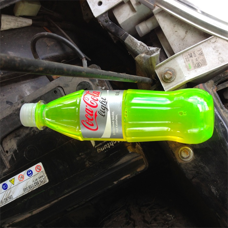

Ne Pulle 1A Kryptonit !! Der Sebastian hat tatsächlich noch ne Pulle mitgegeben ! GAJOOOL !!! :up: :up: :up:
Ich wieder zurück das Ganze und hab mich schon geärgert das ich von der Capri Sonne zuerst die Hälfte ausgesoffen hab ! LOL !
Schmeckte scheußlich ! ÖÄÄÄTRRHH ! aber mit Wodka ?! ... hmmm ....
( neee, hab ich nich , is klar ne ... aber ich hab mit dem Gedanken gespielt und haltet Eure Kinder davon fern , das mein ich Ernst !! Die kommen auf Scheiß Ideen , die Kiddies ;) Ich auch , ich weiß .... )
Danach wars dann ein Kinderspiel, sogar für mich und der Bock hats mir gedankt mit :
300 vorn und 320 hinten und hab noch ne halbe Pulle überbehalten ... kann man nicht abschätzen wieviel raus is , wenn man da so vor sich her pumpt ...

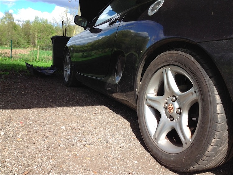

Sieht fast sogar noch geiler aus als vorher , find ich ! ( Freu ! :mrgreen: )
Helleddi.jpg [ 186.24 KiB | 22850-mal betrachtet ]
COMEO , THUMBS UP !

Fahrt Ihr echt 20mm Rake (Versatz Höhe vorn-hinten) bei den Kisten? Ganz schön viel...
Di 15. Apr 2014, 17:25
neee , Chefkoch , ICH fahr das und das heißt ... ähhh, eigentlich .... GAR NIX , frag die anderen !

Links und rechts ist je ein System.
300mm sind immernoch deutlich zu tief! Erst recht wenn da keine kürzeren Knuckles verbaut worden sind!
