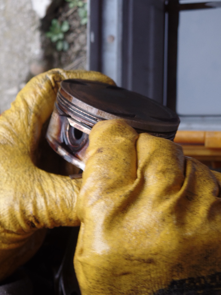

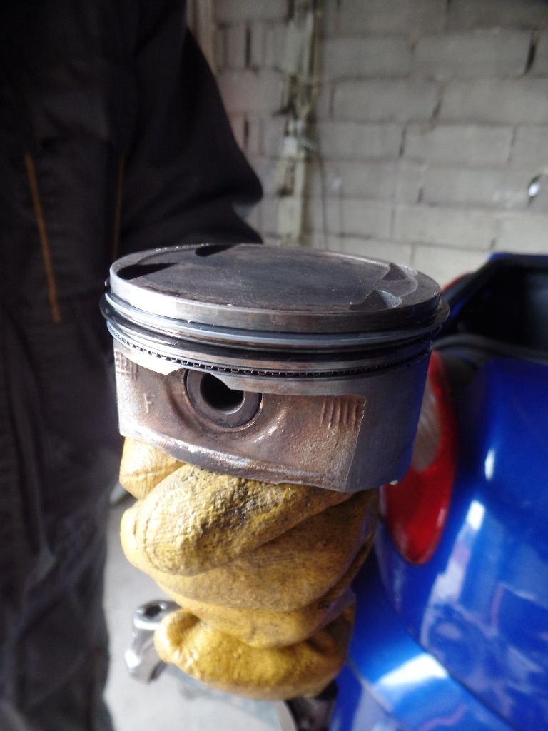

sieht ein bißchen nach Hitze im Brennraum aus. Schade das alles so verölt ist, sonst könnte man das Kerzenbild sehen. Wo kommt die Wärme her? zu mageres Gemisch, zu hoher Ladedruck, Spinner am Gaspedal??? Hat es evtl. auch die Kolben/Ölabstreifringe zerlegt, das wäre eine Erklärung für die starken Ölablagerungen im Brennraum. Sind jetzt nur Vermutungen anhand der Bilder.
Hat der 1.8T andere Auslassventile? was ist am Turbomotor alles anders? Ich muß mir das Ding mal ansehen.
Cadde braucht seinen Motor doch erst am 2. Mai, zur Not wird der Blaue umlackiert. Nur damit Franz das Potts-Bier spendiert.
Neue Ventile auf jeden Fall.
Uli
Di 3. Mär 2015, 19:30
Also, ich sehe das auch so. wir werden ein Satz neue Auslassventile brauchen und lassen dafür das planen weg.
Die Feuerringabdrücke sind durchaus akzeptabel, das letzte schleifen war wohl nicht anzulange her.
ÄÄhm Mykel
Ich denke neue sind sinnvoller als Einschleifen
du bist ja süß, die neuen werd ich auch einschleifen müssen... :angel:
Igitt, das sieht Kacke aus! Was sagen denn die Ventilsitze?
deutlich besser. nix was mit einschleifen nicht weg geht.
naja fast. ich habe heute die Ventilschaftdichtungen gezogen und nu bin ich mir doch recht sicher woher das Öl kam. Die sahen nicht wirklich vertrauenswürdig aus.
Hab auch mal die Ölkohle größtteilig aus den Auslasskanälen bergmännisch abgebaut, jetzt bekommt der Turbo dann auch wieder ne schippe mehr zu tun. :mrgreen:

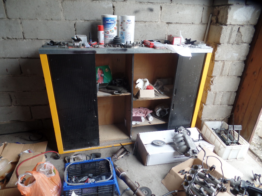

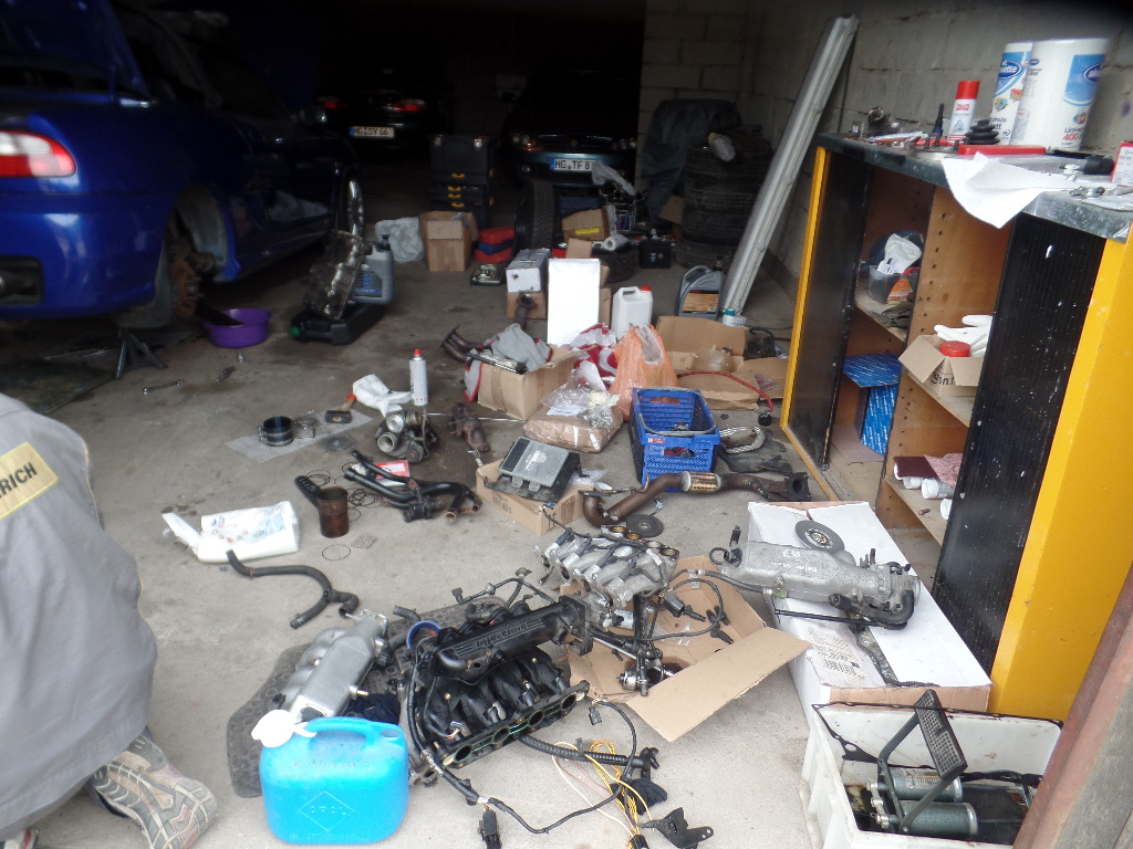

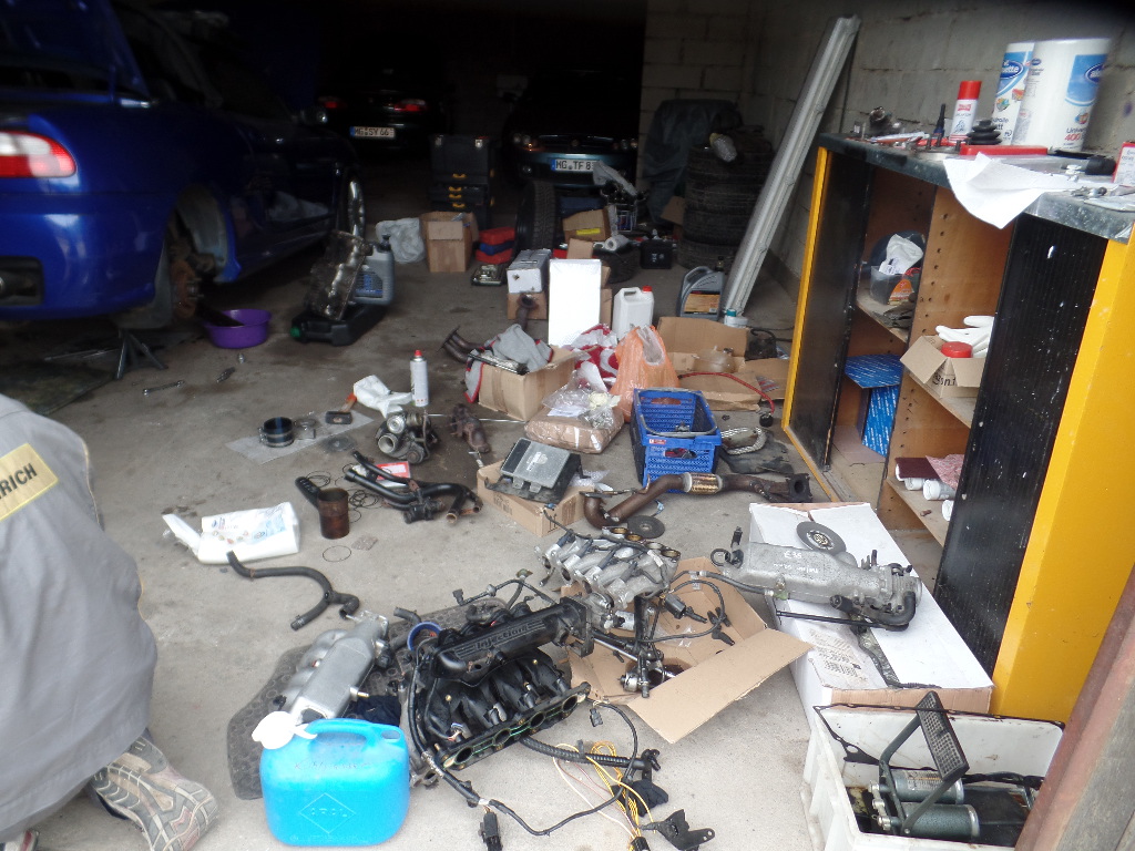

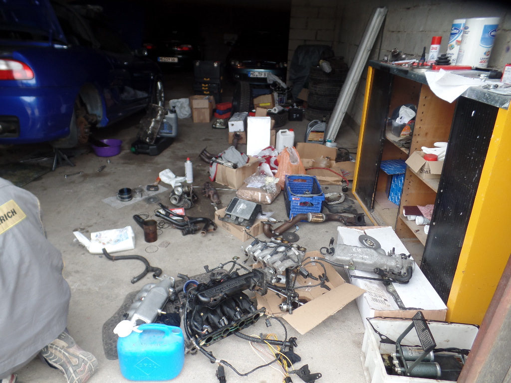

In meiner Halle herrscht mittlerweile ein gepflegtes Chaos, alle möglichen Dinge warten darauf, in das eine oder andere Fahrzeug verbaut zu werden. 8-) :lol:
Chaos 1.JPG [ 421.24 KiB | 33848-mal betrachtet ]
Chaos 2.JPG [ 418.74 KiB | 33848-mal betrachtet ]

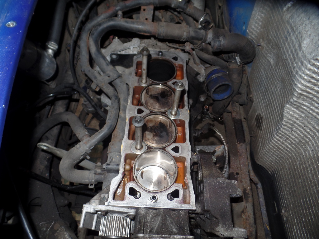

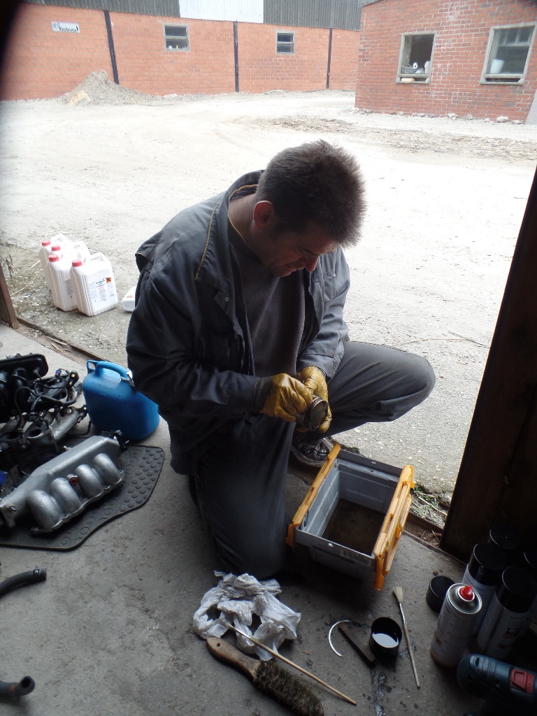

Michael und ich waren fleißig und haben die Kolbenringe gewechselt. Leider sind ja die Pleuelschrauben noch nicht eingetroffen, also wurde alles erstmal wieder mit den alten fixiert. Der erste war noch etwas hakelig, aber zum Schluss ging das schon ganz flott.
Michael bei der Arbeit.JPG [ 284.6 KiB | 33848-mal betrachtet ]
Die Laufbuchsen wurden wie üblich fixiert, da man ja aber von unten an die Pleuel kommen muss, habe ich eine alte Ölschiene T-förmig zurechtgeflext, sodass die Halteschrauben dranbleiben konnten.

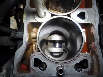

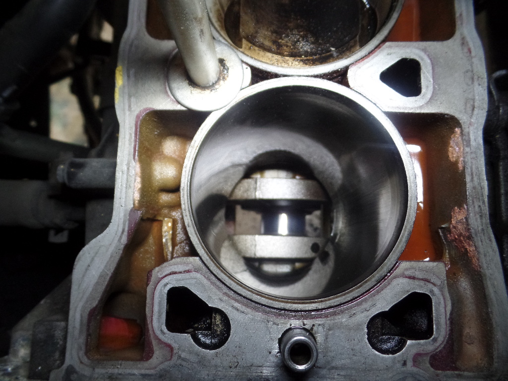

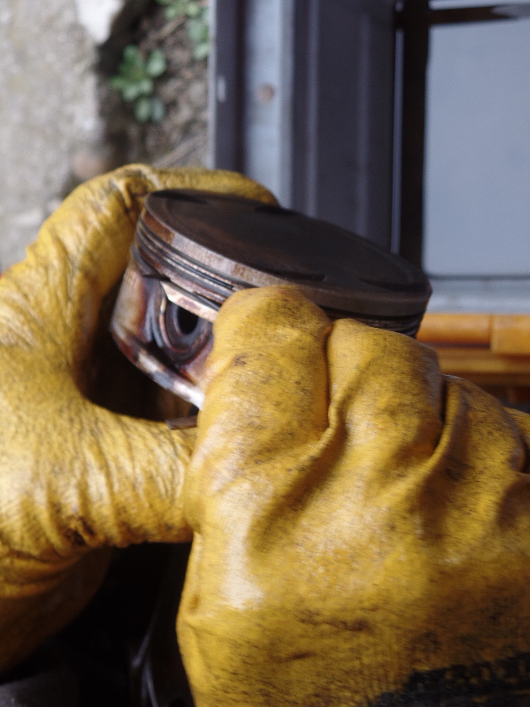

Jeder Kolben wurde dann sorgfältig gesäubert und die Laufbuchse auf Riefen usw. geprüft. Zylinder 2 hat da eine etwas tiefere Spur, aber insgesamt alles im Grünen Bereich.
Kolben säubern.JPG [ 286.62 KiB | 33848-mal betrachtet ]

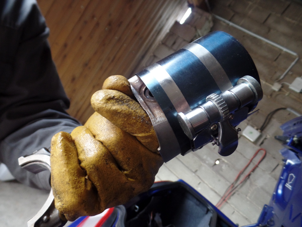

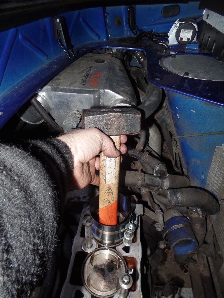

Dann die neuen Kolbenringe passend einsetzen, Spannwerkzeug drauf und mit sanfter Überredung den Kolben wieder hineinbefördern, fertig.
neue Ringe.JPG [ 281.52 KiB | 33848-mal betrachtet ]
Spannwerkzeug.JPG [ 402.06 KiB | 33848-mal betrachtet ]
Einbau Kolben.JPG [ 280.2 KiB | 33848-mal betrachtet ]
Ist alles gar nicht so kompliziert, insgesamt haben wir keine 4 Stunden gebraucht. Wenn die Schrauben da sind muss ich die noch montieren und dann die Ölschiene und Ölwanne wieder druntersetzen. Die Alu-Ölwanne war übrigens erstaunlicherweise mit einer Dichtung montiert, anstatt das mit Reinsoll zu machen, so wie ich das machen werde. Danach ist dann Markus mit den Ventilen dran, ich bin schon der Meinung, dass der Kopf nochmal geplant werden sollte, damit die Abdrücke der Feuerring verschwinden.

Ähem , wäre es mal möglich, so für die Allgemeinheit, ein Photo von einer Münze an den Linern zu machen ? Ich meine vom Laufbuchsen-Photo schon erkennen zu können, das die Liner deutlich höher rausstehen , als bei mir ... das wär ja man worst case ... :(
Wär ganz hilfreich , so´n Photo ... :up:
Was wäre denn so ein vernünftiges Laufbuchsenüberstandsmaß ?
"So´n büschn" , find ich immer so arg relativ ...
Danke !
Sa 14. Mär 2015, 18:52
Laufbuchsenüberstand sollte so 2 bis 4 thou (Tausendstel Zoll) = 0,05 bis 0,1 mm sein. Ne Münze hilft da nicht viel.
