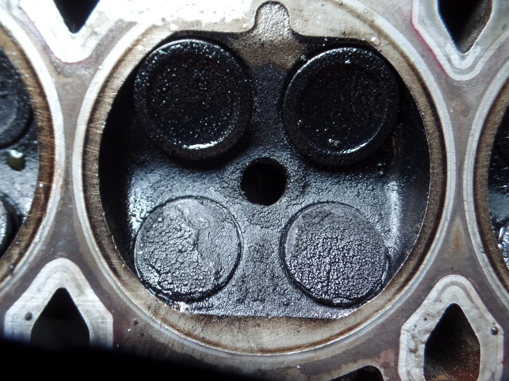

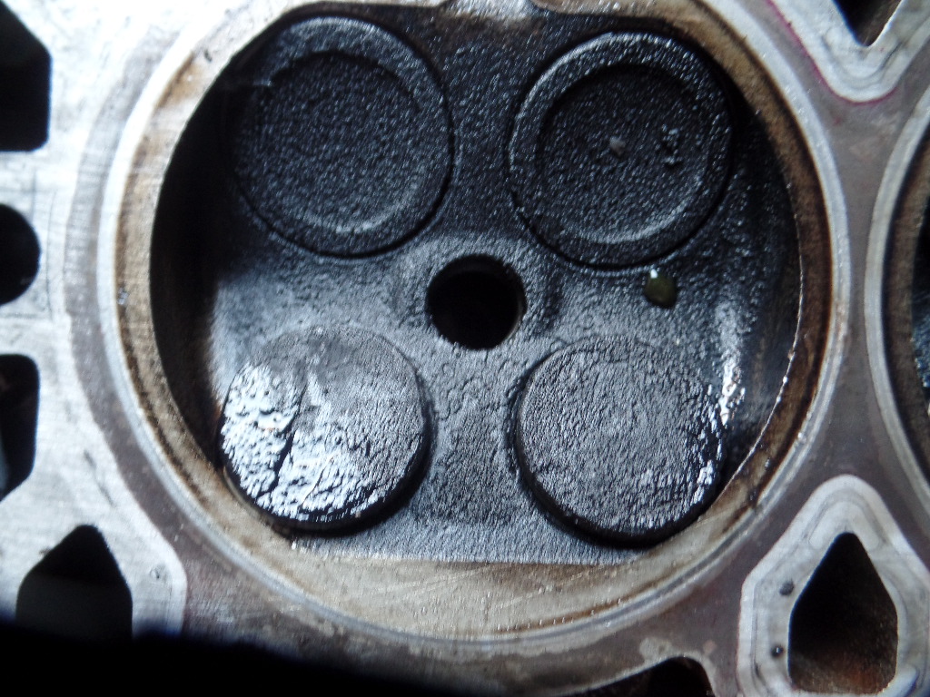

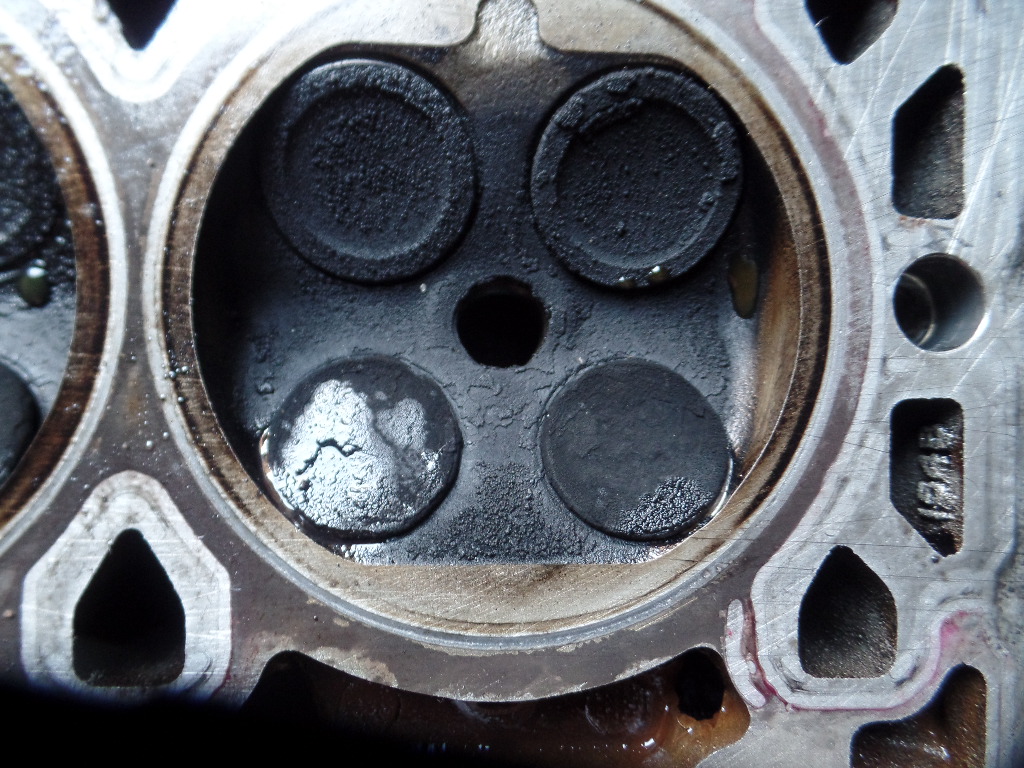

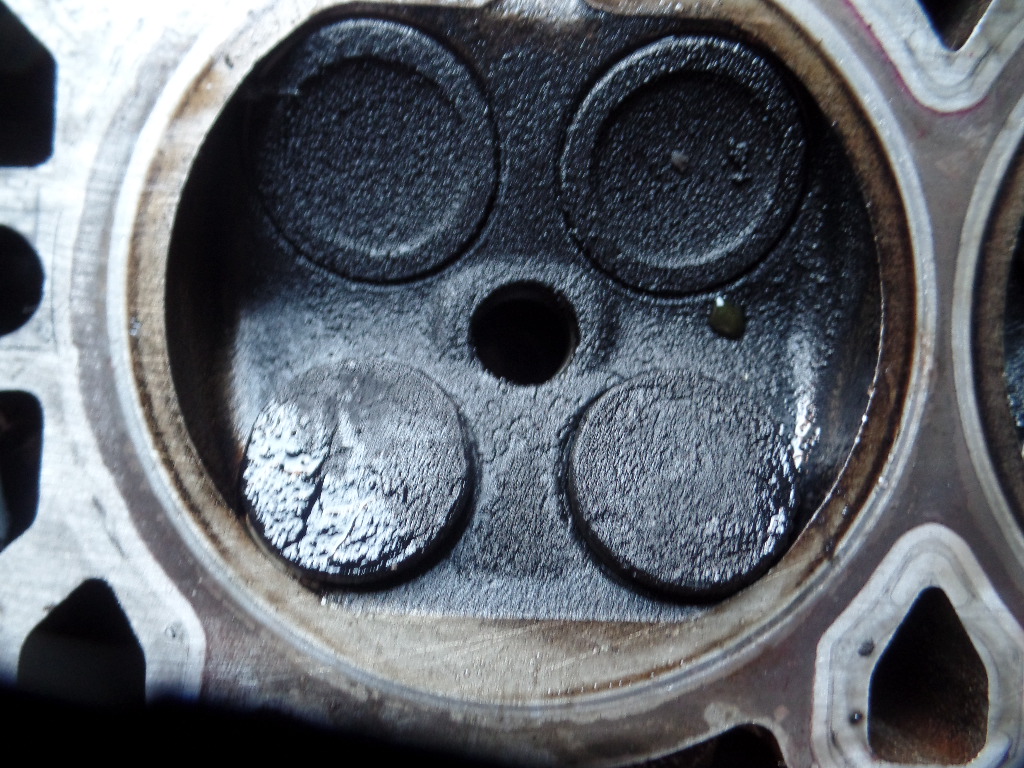

Und etwas weiter gekommen sind wir ja auch. Für den Rest der Gemeinde hier mal ein kurzer Bericht. Michael N. wird sicher noch weitere Bilder nachreichen.
Erster Schritt war der Kompressionstest, der gar nicht so schlecht ausgefallen ist. Dafür hatte ich einen spezielles Kabel gebastelt, das über eine dicke Leitung den Anlasser direkt mit einer Batterie und den Magnetschalter dann mit einem Taster verbindet. Läuft problemlos.
Die Kompressionsmessung ergab folgende Werte:
Zylinder 1: 12,5 bar
Zylinder 2: 11,7 bar
Zylinder 3: 11 bar
Zylinder 4: 10,7 bar
Eine zweite Messung an Zylinder 1 ergab dann 12 bar, die Abnahme kann also auch mit einer schwächer werdenden Batterie zu tun haben. Auf jeden Fall gibt es offensichtlich keine wirklichen Probleme mit Kolben oder Kolbenringen, also kam der Kopf runter.

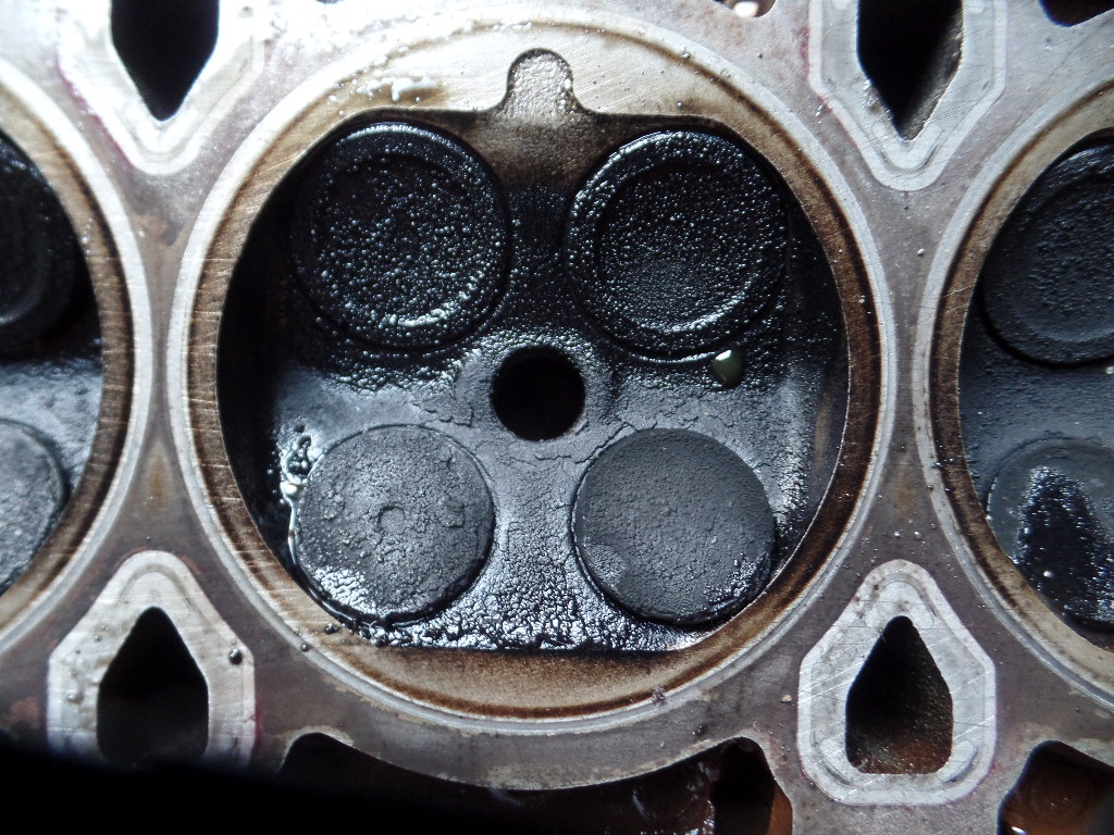

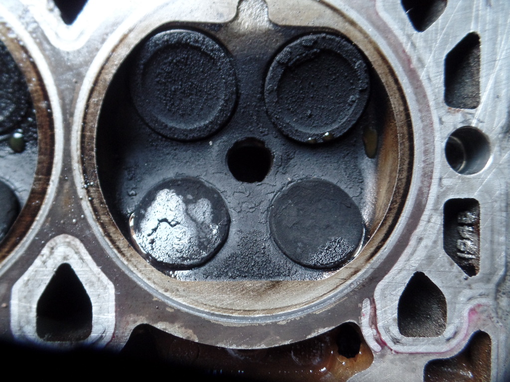

Die Brennräume sehen wie erwartet deutlich verölt aus, auch die Auslasskanäle sind ziemlich versifft. Wir gehen also von defekten Ventilschaftdichtungen aus, Markus hat den Kopf nun mit und wird ihn säubern, planen lassen, die Ventile ausbauen, Dichtungen ersetzen und die Ventile neu einschleifen. Es geht voran!
Eine Laufbuchse (Zylinder 2) zeigt eine deutlich sicht- und fühlbare senkrechte Riefe. Da muss wohl der Kolben raus, damit man mal die Kolbenringe oder evtl. Ablagerungen an der Kolbenwand inspizieren kann. Naja, keine große Sache, kenne ich ja schon.
Anhängend noch Bilder der 4 Brennräume (in der Reihenfolge Zylinder 1 bis 4, Einlass im Bild oben, Auslass unten):

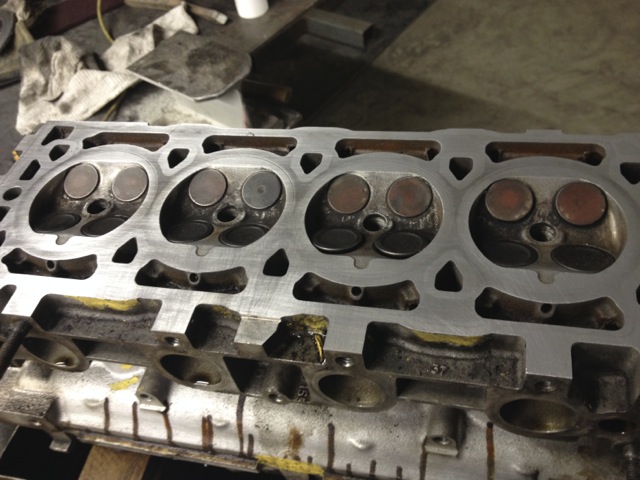

So Jungs, ich weiß, Ventile ausbauen und soon quatsch, ist ein alter Hut.
ABER, da das ja irgendwie unser aller Auto ist, besteht vielleicht doch Interesse von den Mitbesitzern über den Stand.
Nockenwellenkasten ist ab, Nocken liegen weich verpackt im Schrank, Kopf hab ich in Bremsenreiniger gebadet damit er "wohnungskompatibel" ist und jetzt weder ölt noch riecht.
Damit ist meine Werbepausenbeschäftigung beim Fernsehschauen geritzt! :mrgreen:

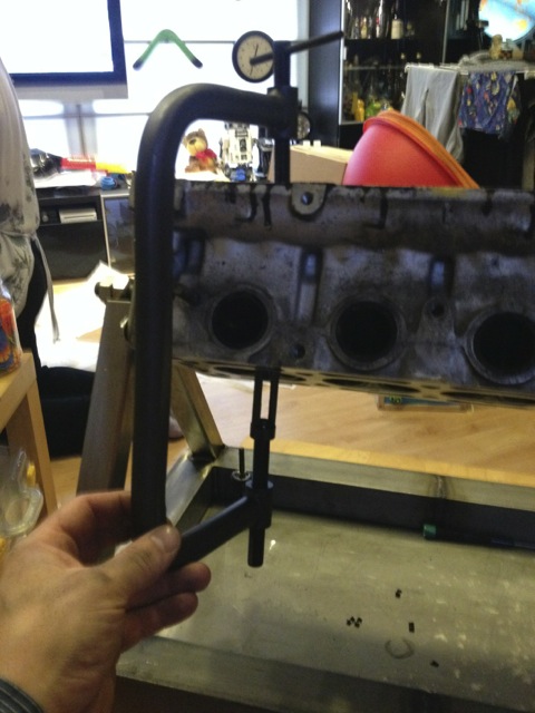

Hab mir der Einfachheit halber ein Montageständer gebastelt auf dem ich den Kopf frei drehen kann und somit auch ordentlich dran schaffen kann ohne aufpassen zu müssen dass er runterrutscht oder irgendwo ne Macke bekommt. und das alles auch dann, wenn ich schon ein Fernsehbierchen drin hab. :lol:
Ventilspanner wollte ich ursprünglich selber bauen, hab dann aber bei Ebay zugeschlagen. Gut, war wohl was zu billig, aber funktionieren tut er.
Die ersten beiden Ventile sind raus, ziemlich voll mit Ölkohle, war ja zu erwarten. Jetzt geh ich aber erst mal schlafen. War heute irgendwie 17 Stunden auf der Arbeit, mag jetzt nix metallisches mehr sehen, sondern nur noch Daunen unter meinem Kopf spüren.
Und damit Ihr alle wisst wovon ich hier eigentlich schwätz gibt's noch ein Bild.
ventilklemme.jpg [ 80.58 KiB | 33492-mal betrachtet ]

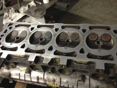

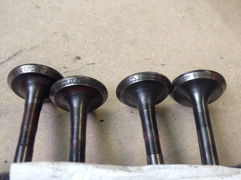

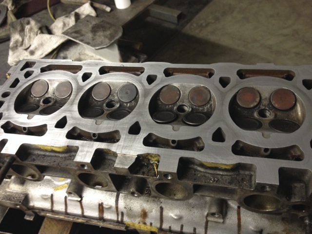

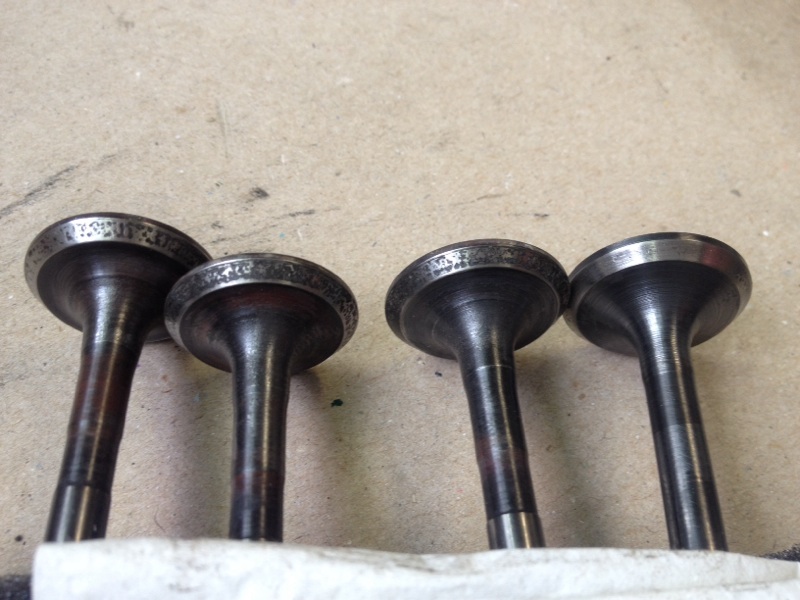

Zu unserem Turbo: nachdem ich heute mal die Ventile auf der drehbank einspannte,
Um die Ölkohle runterzuholen, entpuppten sich die Dichtflächen der Auslassventile
Als, bescheiden. Nur vom zweiten Ventil in Zylinder 2 (das ausgetauschte) schaut's gut aus.
Was sollen wir machen? Ordentlich einschleifen und einbauen oder sollen wir
Uns neue Auslassventile besorgen?
Einlassventile sind tadellos.
Was machen wir?
Das Bild zeigt Zylinder 1&2 die anderen sehen genauso aus.

Di 3. Mär 2015, 15:12
Ahhh, vergessen:
Bis auf die kleinen Abdrücke der Feuerringe ist der Kopf in Ordnung und auch Plan.
Schleifen würd mich 50€ Euro kosten.
Der ist schon mal geschliffen worden, wahrscheinlich damals, als er auch dieses eine
neue Ventil bekam.
Sollen wir jetzt die Abdrücke wegschleifend oder das Geld lieber in neue Auslassventile investieren?
Was kosten da eigentlich 8 neue? Hab da keinen Plan...
Di 3. Mär 2015, 15:32
Igitt, das sieht Kacke aus! Was sagen denn die Ventilsitze?
Ich hab gerade ein Angebot gefunden, 8 Stück original MG Rover LGH101190 für £40 plus £10 Versand, das wären rund 70 Euro. Listenpreis ist 36 Pfund das Stück!
Ich denke neue sind sinnvoller als Einschleifen, die dürften dann am Ende der Toleranz sein. Auch ist das Ersatzventil kein originales, da fehlt die Selbstreinigungs-Furche am Schaft. Soll ich dann auch gleich nach neuen Hydros gucken oder sind die noch okay?
