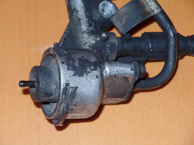

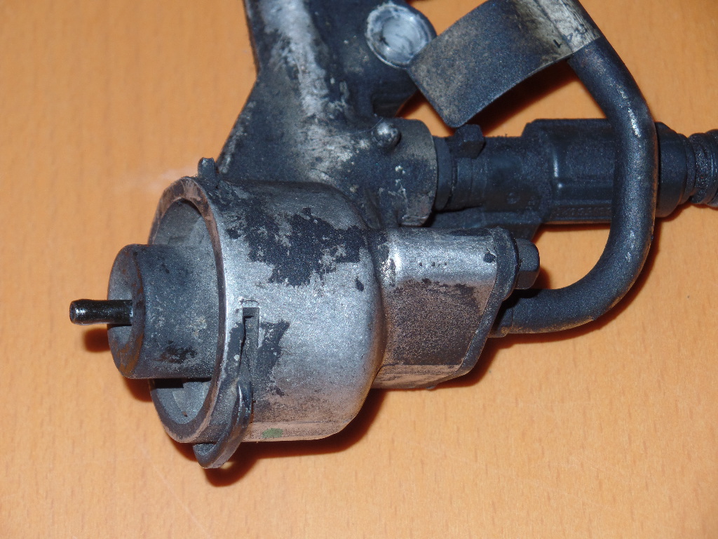

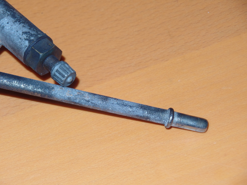

Jetzt mal eine Frage an die Rover 75 Fraktion hier in diesem werten Kreise.

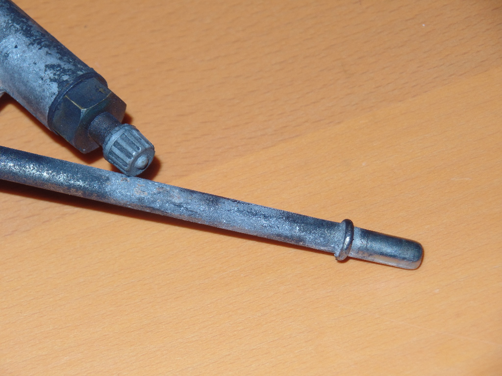

Cadde hat mir am Sonntag ja die nötigen Teile für den Originalaufbau des 1.8T Motors mitgebracht und nun hab ich mir die Fuel Rail mal angesehen. Sieht schick und wertig aus, so ein massives Aluteil :up: :
turbo fuel rail.JPG [ 420.21 KiB | 32844-mal betrachtet ]
Aber da gibt es - anders als bei der normalerweise beim F/TF verbauten - nur einen Anschluss:
fuel connector.JPG [ 417.44 KiB | 32844-mal betrachtet ]
Das Schrader-Ventil dient dem Anschluss eines Manometers zur Druckprüfung des Reglers, soviel habe ich mittlerweile rausgefunden. Aber es gibt eben nur den einen Anschluss, der dann auch noch genau andersrum läuft, als man das so kennt, also erst in den Druckregler und von dort zu den Injektoren.Aber dann eben auch ohne Rücklauf zum Tank ... :shock:
Wie ist das am 75? Gibt es da nur zwei Leitungen zum Tank/zur Benzinpumpe, also a) Sprit zur Fuel rail und b) Überdruck zum Aktivkohlekanister? Und wenn dem so ist, kann ich dann am TF die Rücklaufleitung einfach an der Benzinpumpe abklemmen und dicht verschließen? Oder muss ich den Aufbau an der Fuel Rail dementsprechend anpassen???
Ich hab halt ein bisschen Sorge, dass es die Benzinpumpe ohne Rückleitung wegen Überdruck mit der Zeit zerlegt.
fuel pressure regulator.JPG [ 418.46 KiB | 32844-mal betrachtet ]

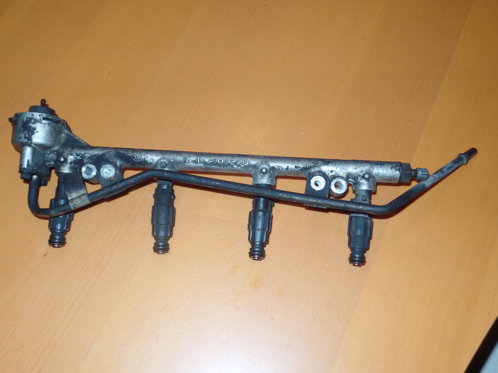

Hab ein bisschen mit Rob Bell gefachsimpelt, wir werden doch die originale Fuelrail vom TF verbauen. Allerdings mit den Injektoren vom Turbo. Der Benzindruck ist bei beiden Motoren gleich, allerdings funzt die Regelung beim R75/ZT etwas anders als bei den anderen MGR Modellen. Beim Dicken gibt es tatsächlich nur eine Spritleitung, die Pumpe im Tank liefert 4,5 bar Benzindruck. Dat Dingen an der Fuelrail ist dann ein Druckdämpfer, der dafür sorgt, dass der Druck wieder auf 3 bar abgeregelt wird.

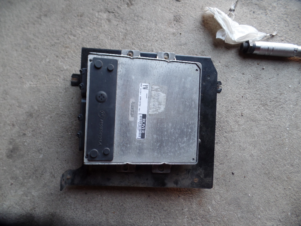

Aber es gibt auch gute Nachrichten: Gestern kam Post aus England, das gemappte Steuergerät ist von Z&F zurück! :up: Ich hab’s gleich mal auf das Halteblech geschraubt, das sieht nach Fortschritt aus :lol:

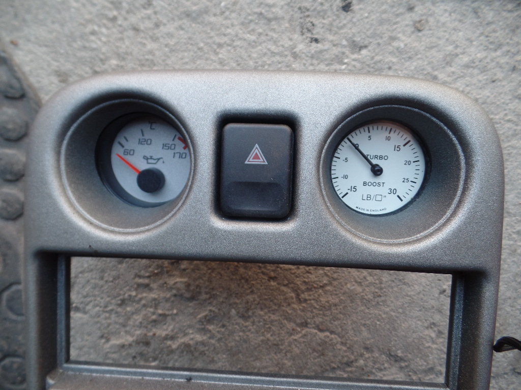

Dann habe ich auch noch die Mittelkonsole demontiert und die Uhr gegen die Ladedruckanzeige ausgetauscht. Ist natürlich nicht wirklich optimal, aber besser als das herumbaumelnde Instrument allemal, oder?

hmmm, Mykel , wohin geht denn genau der Fuelreturn beim BlueT zurück ?
Macht das bei mir dann überhaupt Sinn, die Fuel Rail vom BlueT zu verbauen ? da die VVC Fuelrail ja auch keine Rücklaufleitung zu haben scheint, soweit ich das gesehen hab.
Und ich so eine VVC Fuelrail ja noch liegen hab ...
Mo 16. Feb 2015, 13:38
Nee, macht keinen Sinn, ist dieselbe. :lol: Die Rückleitung hängt beim Blue T nuch unten am Einlasskrümmer dran, ich dachte ja, dass die bei dir am Turbo auch dran wäre. Also nehme ich nur die Einspritzdüsen von deinem Turbo, die Fuelrail bräuchte ich dann irgendwann wieder. Du kannst dann die beigen Düsen vom Blue T bei dir nehmen, mit der VVC Fuelrail. Ein weiteres Ventil für die Kurbelgehäuseentlüftung besorge ich in UK auch noch.
Ist doch alles etwas komplizierter hier ...

Ich mach mir nur gerade Sorgen , das die red striped 380ccn T16 Injektoren , die ich verbauen wollte, vielleicht ein bisschen zu groß für die gesamte Zirkusnummer sind ...
vielleicht den Spritdruck runterregeln auf 2bar ? dann würds wohl mit der Spritmenge eher passen ...

Dann würde doch aber die Originale Turbo Fuel Rail bei mir optimal sein , denn da ist der Pressure "regulator" doch schon dran , oder ?
Ist der fixed auf 3bar eingestellt oder lässt der sich tatsächlich regeln ?
Falls ja , wärs das doch für mich !
Mo 16. Feb 2015, 14:26
Irgendwie funzt das bei dem 75/ZT Turbo völlig anders mit der Regulierung, Beim F/TF und auch beim 25/ZR bzw. 45/ZS drückt die Pumpe direkt in die Spritleitung rein, dann ist an der Fuelrail ein Druckregler (Standard 3 bar), der "überschüssige" Sprit geht durch die Rückleitung zurück in den Tank. Beim 75/ZR ist der Druckregler im Tank selbst, von da kommen dann 4,5 bar an der Fuel Rail an, das Regeldings dadran ist dann nur noch ein "pressure damper", und es gibt keine Rückleitung.
Das ist auch das Problem: Man weiß halt nicht, was man an das Rückleitungsrohr im Motorraum anschließen soll. Kann man ja schlecht einfach offen lassen. Deshalb meint Rob ja auch, dass wir am besten die originale Fuelrail weiter benutzen sollten. In deinem Fall dann mit dem einstellbaren Druckregler, ich bleibe da dann bei den 3 bar Standarddruck. Der sollte auch für den "original" abgestimmten 1.8 Turbo passen.

Der Benzindruckregler der Turbo Fuelrail sollte auch in der Standard Rail passen. Damit stimmt dann der Druck für die Injektoren und alles ist in Butter. :up:
