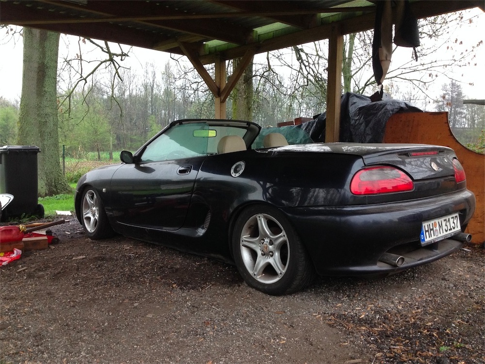

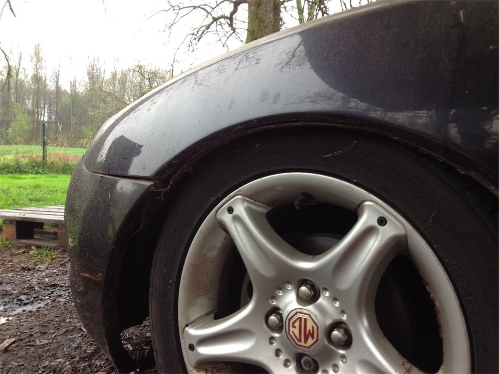

zu tief vorn ....jpg [ 234.83 KiB | 25419-mal betrachtet ]
zu tief.jpg [ 349.01 KiB | 25419-mal betrachtet ]
Ich mein ... äh, rein in den Bock is ganz easy , aber raus is für mich langsam echt ne Hürde , da hilft jeder Zentimeter ! LOL !
Gibts da nicht ein Mindestmaß zwischen Rad und Kotflügel ?
Kommt mir irgenwie vor als ob der vor nem halben Jahr nich so tief gewesen ist ... subjektiver Eindruck versteht sich ...
Sa 5. Apr 2014, 12:43
Wie Detlef einen Post vorher geschrieben hat: 365 mm (eigentlich 368 mm), gemessen am Vorderrad zwischen Radlaufkante und Mitte der Nabenkappe. 350 geht auch noch, Hauptsache es sind mindestens 400 psi (~27,5 bar) Druck auf der Tinte.
Ohne Verdeck fahren ist kein Problem, das ist ja kein struktureller Teil des Fahrzeugs. Ist halt dein Problem, wenn dann mal plötzlich Hamborger Schietwetter einfliegt. :mrgreen:
