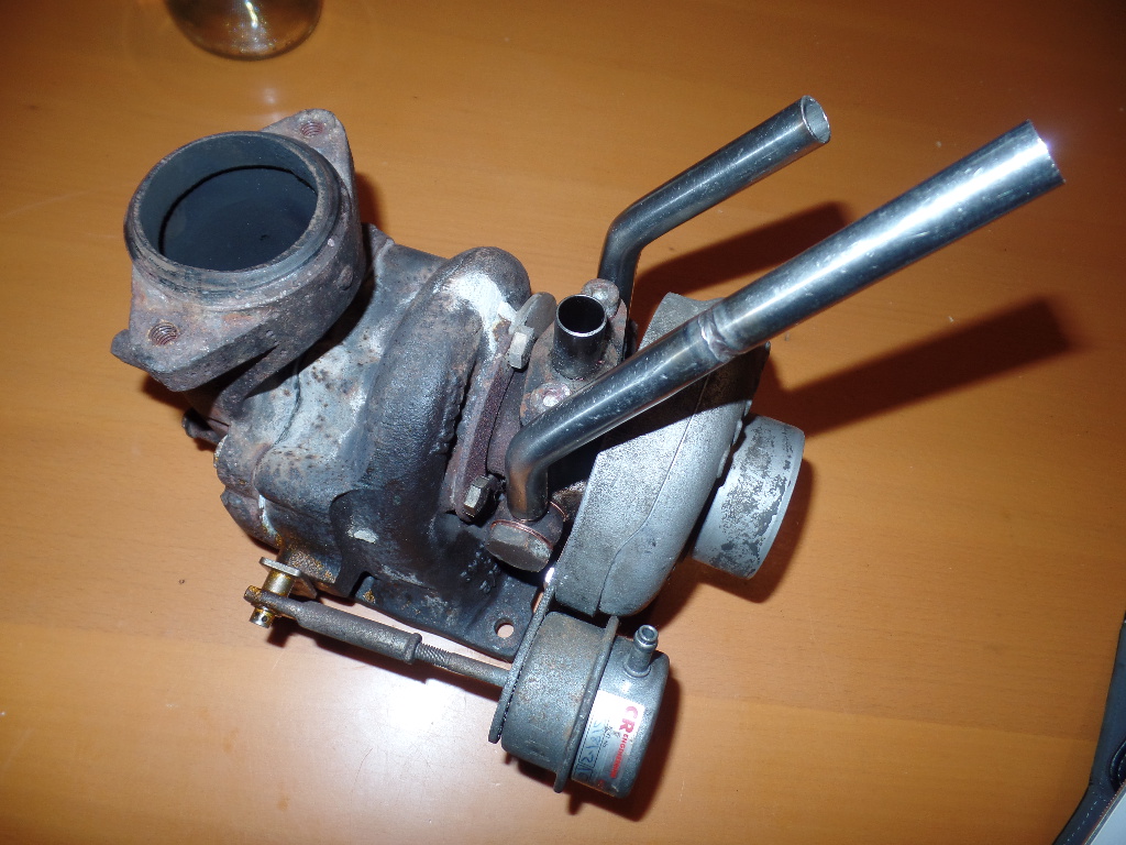

Haha, alles wieder zusammen gebaut! :up:
Naja, okay, nur der Turbolader selbst ... :oops:
Gereinigt war das Teil ja schon seit einiger Zeit, aber heute kam dann noch ein schöner Kasten mit ganz vielen frischen Kupferdichtungen, die dann gleich passend ausgewählt wurden:
alles sauber.JPG [ 418.21 KiB | 28876-mal betrachtet ]
Nach dem (zum Teil etwas fummeligen) Zusammenbau dann dieses Ergebnis:
wieder komplett.JPG [ 419.16 KiB | 28876-mal betrachtet ]
Jetzt gibt es noch ein Problem: Cadde, du hattest geschrieben, dass bei dem originalen Lader vom 1.8 T die Flächen/Radiusverhältnisse (A/R) bei der Turbine 0,37 und beim Kompressor 0,51 wäre. Nach meiner Info müsste der Kompressor aber 0,45 haben. Kannst du das bitte nochmal checken und fotografisch ordentlich dokumentieren? Brauche ich mit Sicherheit am Mittwoch für den TÜV.
Ich hab mich da ja mal wieder ein bisschen schlau gemacht, und der A/R Wert spielt beim Kompressor nur eine untergeordnete Rolle. Bei der Abgasturbine dagegen ist das nicht ohne. Kleineres A/R-Verhältnis = besseres Ansprechverhalten, dafür wegen der höheren Restriktion eher schwächere Höchstleistung. Größeres A/R-Verhältnis läuft nach oben besser raus, hat aber ein entsprechendes Turbo-Loch im unteren Drehzahlbereich. Nun liegen beide Werte (0,37 und 0,49) definitiv im eher Drehmoment-orientierten Bereich, allerdings ist da nunmal ein nicht unerheblicher Unterschied (+ 32%). Nicht, dass ich nachher noch nen anderen Lader verbauen muss um das Ding abgenommen zu kriegen. Ich werde mal versuchen, auf der A/R des Kompressors rumzureiten, ob das nun 0,45 oder 0,48 sind, dürfte ziemlich Latte sein.
Die Sache mit dem Schubumkehrventil lässt sich auch lösen, das kann z.B. von der Drosselklappe zum Luftfilter führen, gesteuert wird per Unterdruck von der Ansaugbrücke aus. So’n Teil gibt es z.B. für VAG (auch ein 1,8 Turbo) für um die 30 Euro.
Ansonsten hängt natürlich viel von der Ladedruckreglung ab. Für die Abnahme wird die einfach passiv gesetzt, also der Anschluss vom Kompressor direkt mit der Druckdose verbunden. Das Ventil sitzt aber schon dazwischen, wird halt nur nicht geschlossen. Dann gibt es irgendwo einen kleinen Schalter, der das Regelventil bei Bedarf scharfschalten kann. Könnte man gerne auch per Relais mit nem Schalter in der Mittelkonsole lösen. Ich muss aber Mark (Z&F) noch fragen, wie sich sowas so realisieren lässt, das das grundsätzliche Mapping sowohl für die Abgaswerte eines Standard 1,8 T passt, als auch beim Einschalten des Wastegate die Spritmenge noch passt. Aber das wäre natürlich die geilste Sache. Gemütlich rumtuckern, Schalter drücken und ab geht die Luzie :up: :mrgreen:

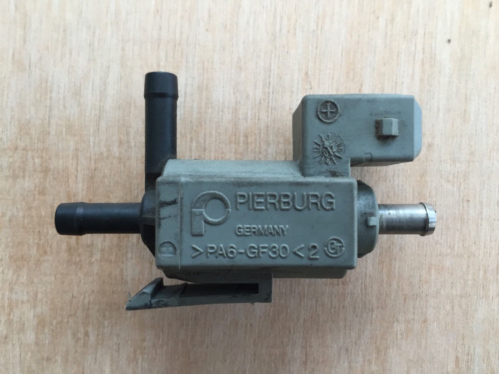

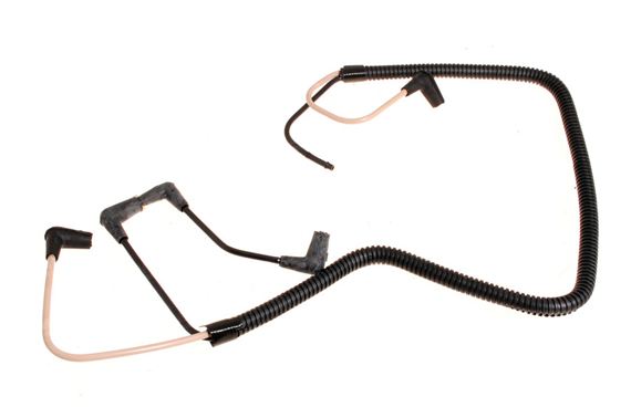

Und noch ne Frage an Cadde:
War an deinem Turbomotor zufällig noch dieses Ventil:
Dateikommentar: PMK000030
$_57.JPG [ 178.73 KiB | 28847-mal betrachtet ]
und dieses Geschläuch:
Dateikommentar: PNH000330
PNH000330.jpg [ 15.67 KiB | 28847-mal betrachtet ]
Fr 30. Jan 2015, 12:09
Compressor A/R 0.51
Turbine a/r 0.50
Von der turbobygarrett site
Und der turbinenwert von 37/51 soll vom 2052 sein ?
Huh ?

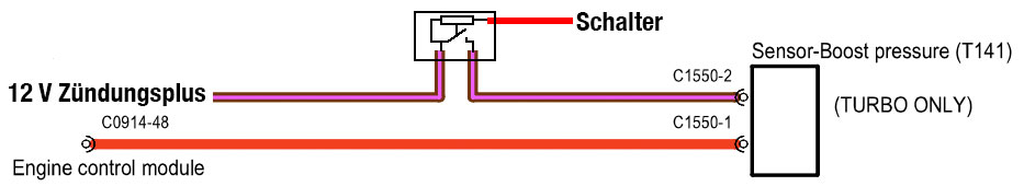

Wir haben nun fast alle Teile zusammen, die wir für den Wiederaufbau eines „ziemlich originalen“ 1,8 Liter Turbos mit MEMS3 Steuerung benötigen. Wie das dann alles zusammenpasst müssen wir mal sehen. Auf jeden Fall werde ich am Montag das Steuergerät zu Mark schicken. Leider schafft er es auch dieses Jahr nicht nach Stoneleigh, ich hole das umprogrammierte Teil dann dort bei Roger Parker ab.
Das Steuergerät wird gleich auf die scharfe Einstellung gemappt, dafür versehe ich die Stromversorgung der Ladedruckreglung mit einem Zwischenrelais. Für Sachkundige hier mal ne Skizze nach dem Schaltplan für den Rover 75 Turbo:
ladedruckregler.jpg [ 23.63 KiB | 28782-mal betrachtet ]
Das bedeutet, dass man das Wastegate wahlweise auf einfache Druckregelung über den Turboauslass schalten kann (für den TÜV) oder den Druckregler über das Mapping im Steuergerät laufen lässt, und zwar mit einem geheimen Blindschalter vorne in der Mittelkonsole :mrgreen: . Mark meint, dass das funktionieren sollte:
Mark Stacey hat geschrieben:
The Rover 75 Turbo does have wastegate boost control - there is a modulator valve controlled by the ecu to alter wastegate pressure. The remap will change the boost level with this to see 200bhp with a standard engine and turbo, and you should see good torque, maybe 270Nm. The peak power will depend on the turbo/temp.
The emission performance is not changed at either power output...
You could possibly use the high power tune, then disconnect the boost control modulator which might default the wastegate to around 150bhp. Your switching modulator might do the trick, just depends on base wastegate position.
Das klingt doch schon Mal recht gut. Muss man halt nachher ein bisschen an der Druckstange des Wastegates herumschrauben. Kommt man ja soo gut dran, wenn alles eingebaut ist. :lol: 8-)

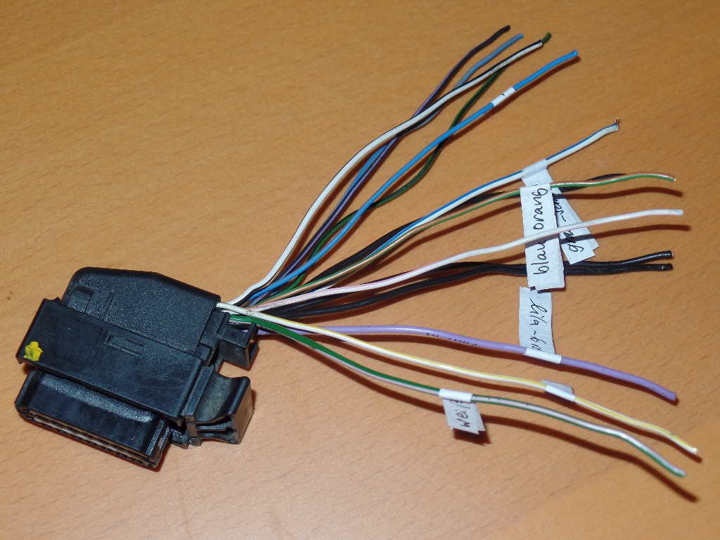

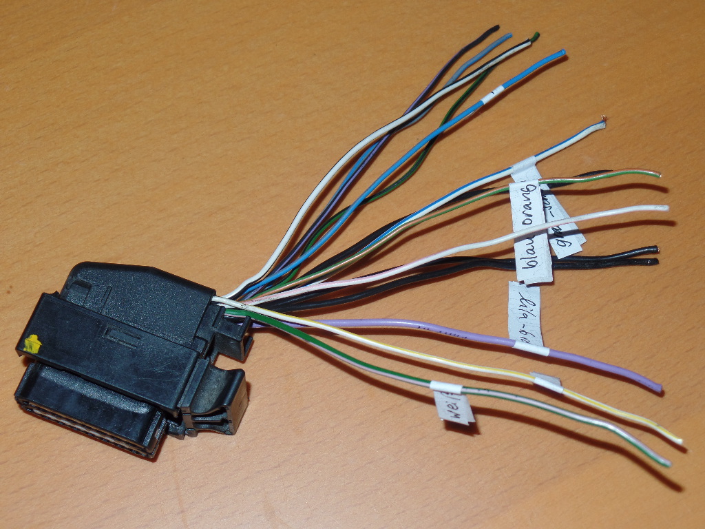

Ich hab dann heute auch mal detailliert nach den Kabelfarben des mysteriösen Steckers für die MEMS3 ECU geschaut, weil das ja so gar nicht zu den Kabeln am TF passen wollte. Die gute Nachricht: Ich konnte alle Kabel am Stecker zuordnen. Die schlechte: Es fehlen zwei Kabel am Stecker, einmal das für den Intake Air Temperature Sensor (den wir eh nicht haben), und dann das für das Relais vom Motorraumlüfter. Das ist aber zwingend notwendig, gerade bei dem, was wir da so vorhaben. Scheint also ein Stecker von nem FWD Rover oder MG zu sein.
Soweit war ich schon:
C0159 falsch.JPG [ 417.77 KiB | 28782-mal betrachtet ]
Hat evtl. noch jemand den entsprechenden Stecker aus nem TF?
