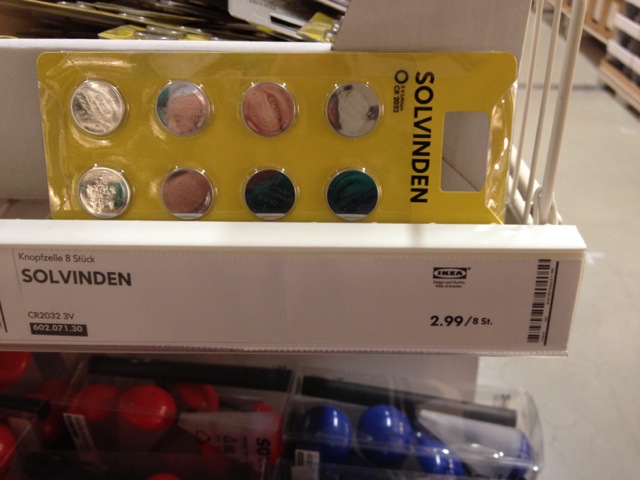

Ikea in der nähe?
Billiger geht's nicht und davon kann man nie genug haben...
cr2032.JPG [ 73.46 KiB | 24003-mal betrachtet ]

rheinkiter hat geschrieben:
Ikea in der nähe?
Ich glaube, die benötigte Batterie sollte 12 Volt und etwa 55 Ah haben, nicht 3 Volt und 0,24 Ah. :)
