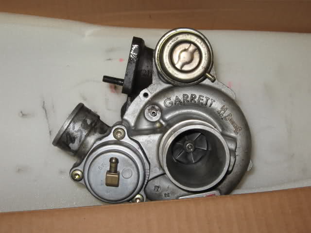

Im Prinzip schon, nur dass der ne 0,42 Turbine hat und unserer ne 0,49.
Mo 19. Jan 2015, 18:21
Ah, OK ... !
Macht den Braten aber auch nich wirklich fett ...

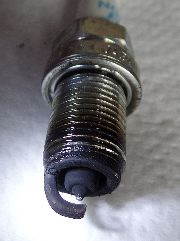

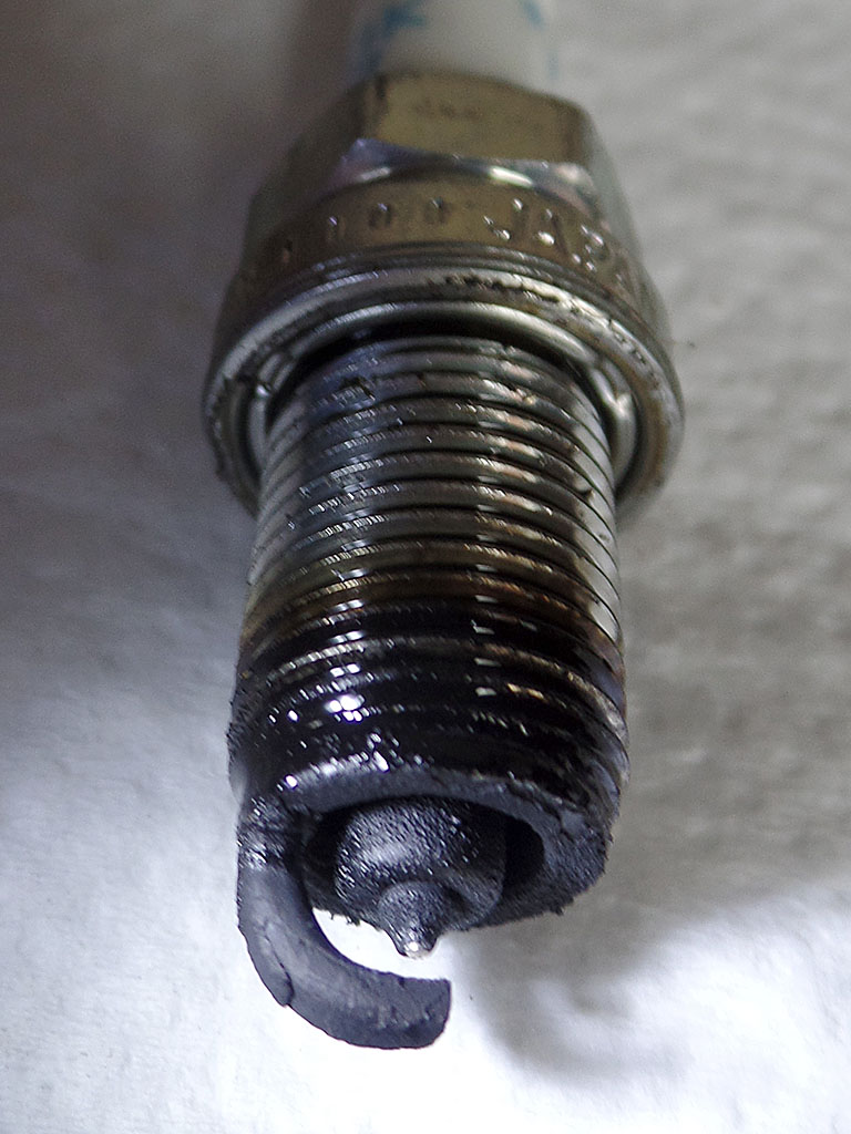

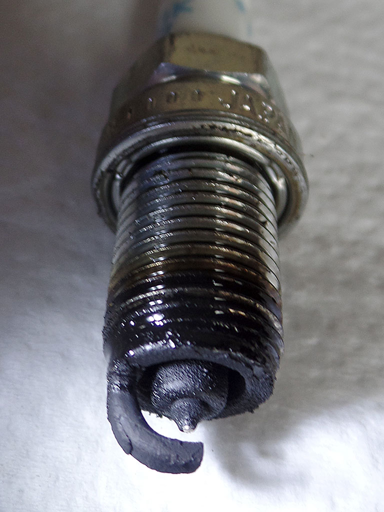

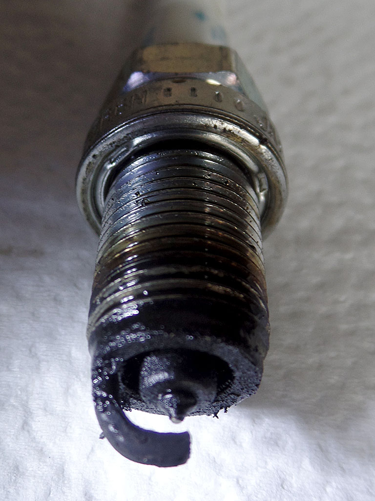

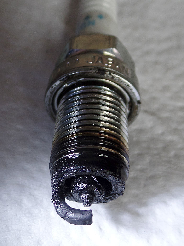

Und weiter im Text. Als ich heute für Caddes Projekt im Tausch die Injektoren, den Benzindruckregler und die fuel rail rausgeholt hatte, dachte ich mir, schau doch erstmal nach den Zündkerzen. Und die sehen allesamt recht grausig aus, wobei Zylinder 1 noch die „schönste“ hat:
Zyl 1 kl.jpg [ 161.38 KiB | 28165-mal betrachtet ]

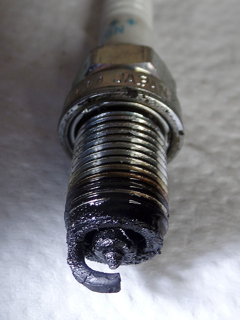

Bei Zylinder 2 wird es schon etwas öliger:
Zyl 2 kl.jpg [ 155.89 KiB | 28165-mal betrachtet ]
... und Zylinder 3 schein ein echtes Problem zu haben:
Zyl 3 kl.jpg [ 166.12 KiB | 28165-mal betrachtet ]

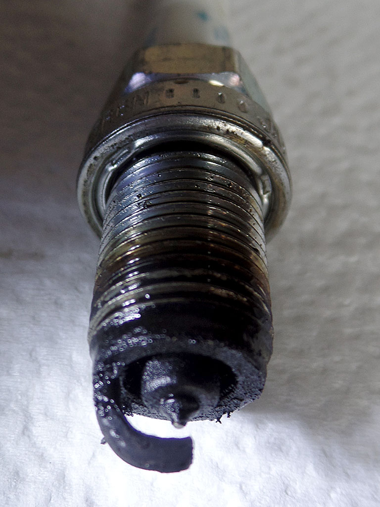

Zylinder 4 spielt in einer Liga mit Nummer 2:
Zyl 4 kl.jpg [ 158.26 KiB | 28165-mal betrachtet ]
Ich denke also, dass die Ölverbrennung wirklich nicht vom Turbo kommen kann, sonst wären die ja alle gleichmäßig. Auch im Ansaugkrümmer sieht es nicht nach viel Öl aus. Also nächster Schritt: Rübe ab! Da hatte ich aber heute keinen Bock mehr drauf, war einfach zu kalt. Im Übrigen ist jede Dichtung (Zwischendichtung Ansaugbrücke, Ventildeckel) mit ordentlich Dichtmasse eingeschmiert gewesen, was ein Kack. Das muss dann alles schön sauber gemacht werden. :evil:

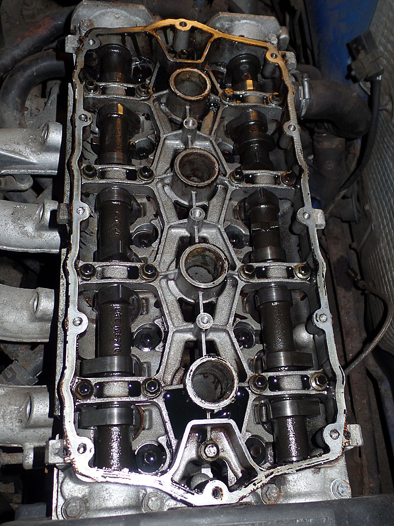

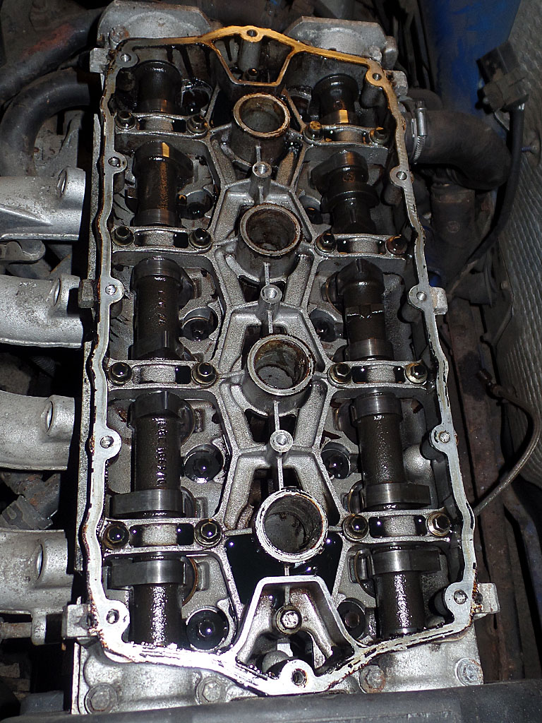

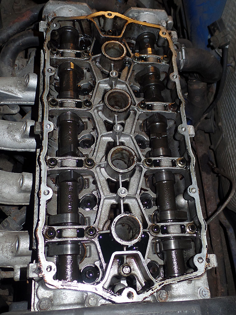

Den Ventildeckel habe ich dann auch gleich mit runtergeholt, sieht noch ganz manierlich aus darunter, alles andere kommt dann, wenn der Nockenwellenkasten weg geht.
Nockenwellen kl.jpg [ 316.78 KiB | 28165-mal betrachtet ]
An der TF Alubrücke war übrigens ein Mk1 Steppenmotor verbaut, braucht man wohl für das Emerald. Naja, da kommt bei uns dann eh wieder einer für MEMS3 rein.

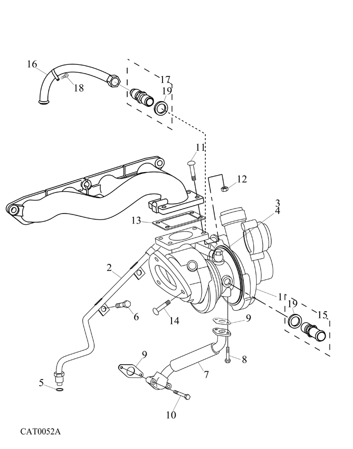

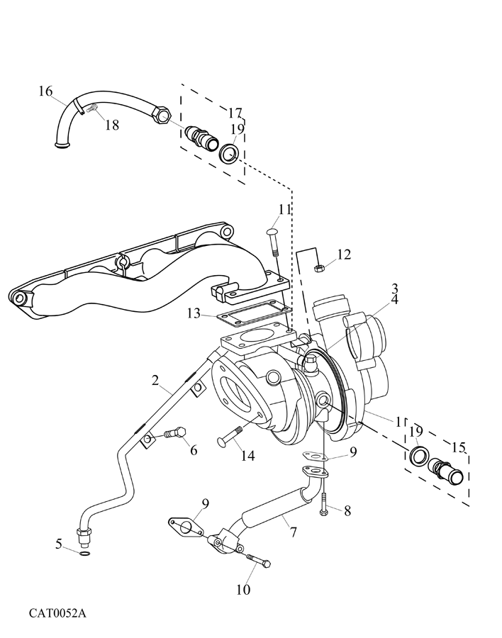

Habt ihr auch schon mal die Downpipe näher betrachtet? So weit ich das mitbekommen habe, gibt es ja einen von BBR GTi extra gebauten Adapter vom Turbo auf die Downpipe / Hosenrohr, was auch noch irgendwie beschafft oder angefertigt werden müsste für weitere Umbauten.
Ist das Hosenrohr das originale vom F/TF, oder ist das auch was spezielles?
Mo 26. Jan 2015, 20:35
Beim blauen ist ein spezieller Adapter dran, dazu dann ein ebenso spezielles Hosenrohr.
Ein Lader vom 1.8T Motor hat einen um ca. 30 Grad geneigten Flansch mit drei Befestigungsbohrungen, von der Position her sollte das mit nicht allzu viel Aufwand anzupassen sein. So sieht das aus:
Dateikommentar: Turbolader Rover original
GRID001936.gif [ 47.64 KiB | 28058-mal betrachtet ]

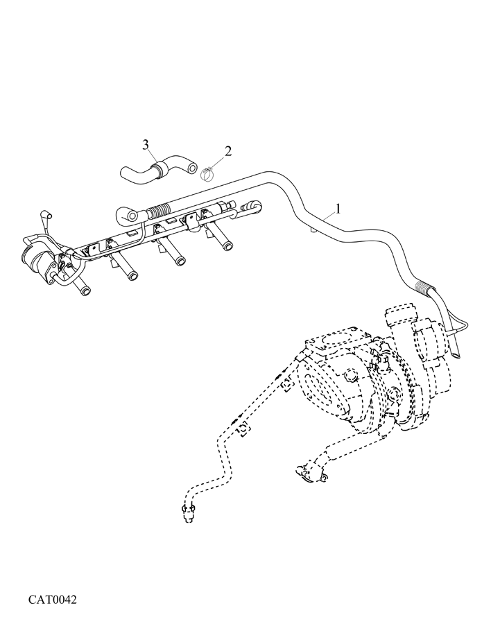

Hi Cadde,
hab da mal ne Frage wegen Geschläuch am 1.8T Original-Turbo. Der hat ja die Anschlüsse etwas anders, wenn ich das richtig sehe. Vom Motor sollten zwei Leitungen kommen, eine von der Kurbelgehäuseentlüftung und eine mit (Unter-)Druck von der Ansaugbrücke, wenn ich das auf dem Bild aus dem EPC richtig deute:
Dateikommentar: Geschläuch
GRID001688.gif [ 33.49 KiB | 28046-mal betrachtet ]

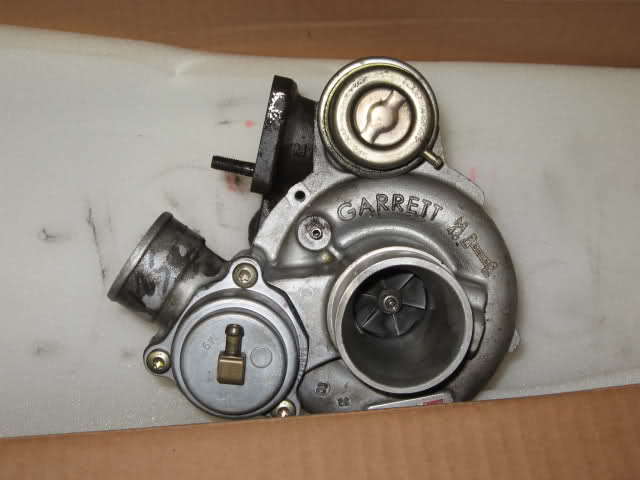

Ich hab mir denn mal ein Bild von dem Original-Turbo angesehen, das sieht kompressorseitig dann so aus:
Dateikommentar: Original-Turbo Ansaugseite
2r5grxg.jpg [ 30.95 KiB | 28046-mal betrachtet ]
Erstmal ist da eine 2. Dose, die beim Blauen am Turbo nicht dran ist, das ist die mit den drei Tore-Schrauben am Auslassstutzen. Frage an dich: Was macht die und welcher Schlauch geht dort dran. Ich vermute einen Filter/Ventil und Anschluss an die Kurbelgehäuseentlüftung. An die Unterdruckdose vom Ladedruckregler dürfte dann der dünnere Schlauch vom Unterdruck kommen, richtig? Aus der Zeichnung wird das nicht so richtig deutlich.

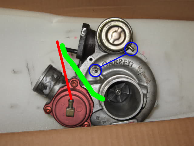

Hier nochmal das Foto vom Original-Turbo mit ein paar Hervorhebungen:
geschläuch 2.jpg [ 74.49 KiB | 28039-mal betrachtet ]
Die rot gekennzeichnete Dose ist ein Überdruckventil. Wenn sich im Ansaugtrakt zu viel Druck aufbaut, etwa weil bei hoher Drehzahl die Drosselklappe plötzlich geschlossen wird, dann dient dieses Ventil zum Schutz des Kompressors, damit er Druck nicht zurückschlägt. Der Schlauch von dem Ventil (rot eingemalt) führt zur Ansaugbrücke und der Überdruck wird dort „entsorgt“. Dafür gibt es auch Austauschventile, die direkt abblasen, natürlich illegal aber die machen dann ein schönes Zischgeräusch beim Schalten. :mrgreen:
Hat unser Turbo gar nicht. Ich muss mal erkunden, ob so ein Ventil (in korrekter Variante) zum Einhalten der Abgasvorschrift notwendig ist, wenn ja, dann kommt das an den (jetzt unbenutzten) Anschluss von der Gehäuseentlüftung an der Drosselklappe. Da wird man schon was basteln können.
À propos Gehäuseentlüftung: der grün angedeutete Schlauch kommt von dort, führt um den halben Motor rum und endet dann im Ansaugschlauch VOR dem Turbo-Kompressor. So machen wir das auch, ich denke auch, dass ich schon einen Satz Schläuche für die Turbo-Gehäuseentlüftung gefunden habe.
Dann haben wir noch die zwei blauen Anschlüsse, die kontrollieren das Ladedruckventil. Den einen davon (den linken) hatte ich zuerst gar nicht entdeckt auf dem Foto, aber genau dort sitzt er bei unserem Lader auch. Im Original kommt hier nur ein Verbindungsschlauch zur Druckdose hin, die dann das Ventil öffnet. So machen wir das bei unserem Turbo auch ... bis zur TÜV-Abnahme. :angel:
Danach kommt dort ein Ladedruckregler rein, der von der ECU gesteuert wird. :mrgreen:
