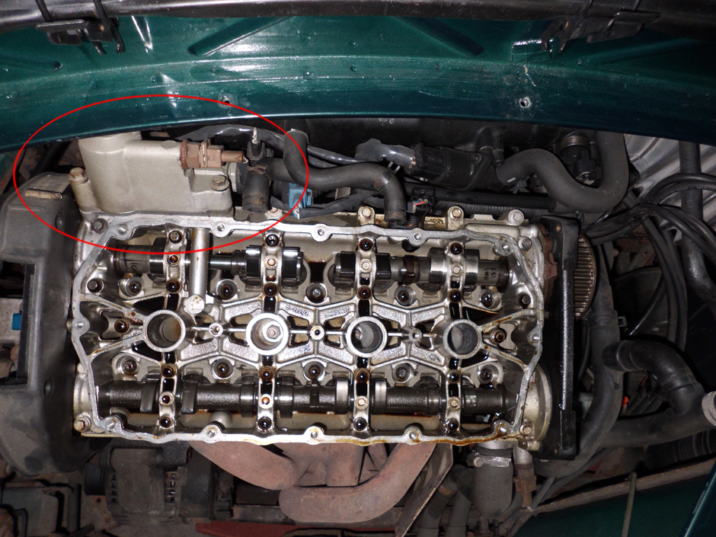

Meinst du das hier?
CIMG1433.jpg [ 694.19 KiB | 24393-mal betrachtet ]
Hatte das zwar selbst noch nicht draußen, aber im MG-Rover.org Forum ist ne Menge darüber drin. Muss ich jedoch erst mal zusammensuche.

YEP ! GENAU DAS , Lancelot20 !
Wieso ist das denn im Reparaturhandbuch nich drin ?
Das darf doch nich wahr sein ! :down:

Rover org hilft leider auch nich richtig weiter ...
Mir schwant Böses ... :(
hab eben noch den Motor abgelassen, damit ich es überhaupt wieder raus bekomme ...
So, die Kacke is am Dampfen wenn "retimimg angesagt is " was ich mit wiederausbau übersetze ... oder steht das Zahngestänge willig, wenn die Nockenwellenräder auf den Markierungen stehen ?
Is ganz schön Scheisse , wenn man keine Ahnung hat ...
das Ding is ja , das ich ja eigentlich nix in den VVC Einheiten verstellt hab, da ich VVC Einheiten ja am Nockenwellenkasten dran gelassen hab ... Ausbau = Einbaustellung , oder irre ich hier ?

Ich bin da zwar kein Spezi, aber in der Motorüberholungsanleitung kommt das hydraulische Steuergerät erst dran und dann die Nockenwellenräder und Zahnriemen. Tippe mal das morgen wieder zurückgebaut wird. Oder um es mit den Worten des HSV zu sagen: Ein Schritt nach vorne und zwei zurück ;)

Im Prinzip sollte das teil vorher schon rein. Müsste aber wenn ich so kurz in mich gehe auch jetzt klappen. Wichtig ist beim drauf bauen das erstma das Gehäuse auf gemacht wird das du auch sauber auf die Zahnstange drücken kannst. Der erste ruck war bei mir meist auch etwas straffer danach sollte sich das mit sanfter gewalt bewegen lassen. Evtl steht deine welle unten um nen halben zahn falsch das diese nicht sauber in einander greift.
Hab allerdings auch schon gelesen das die wellen verzogen waren und für die Tonne waren.

Gehts dir da jezt nur um das Gehäuse der einheit, oder hast du den Kolben da drin mit der Zahnstange auch rausgenommen?
Das Gehäuse ist nämlich nicht das Problem. Das habe ich eim Einbau meiner Gasanlage auch weggeschraubt, und hinterher einfach wieder dran.
Wichtig ist nur, dass du hinterher die Kael nicht verwechselst, sonst läuft die Kiste wie ein Sack Muscheln.
Wenn du allerdings den Kolben in dem Gehäuse aus dem Block gezogen hast, kann ich Dir momentan auch nicht weiterhelfen, da ich diesen passenden link zum reinfummeln grade nicht mehr finde... :down:

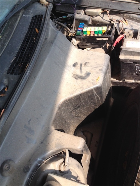

Batterie vorn hatte ich geladen ... ich erinnere mich, das ich vorm Zünden den Knopf der Alarmanlage drücken musste ... da tat sich aber nix ... wohl Batterie alle vom Transponder !?
Somit ging das volle Kamelle in die Hose ... :mrgreen:

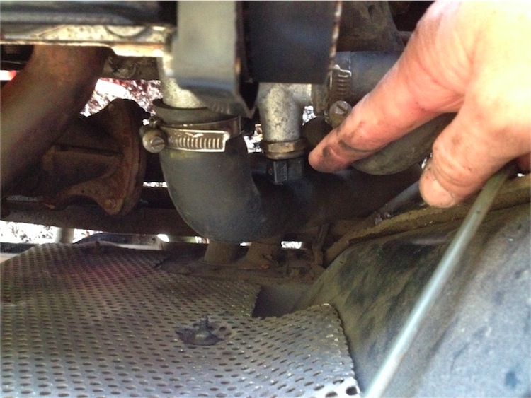

Wagen hat, wie man sieht , lange gestanden , gibts irgendwie wieder ne Drückkombination , oder diese 5 mal aufs Gas , was ich hier auch schon mal gelesen hab ... in irgendeinem Zusammenhang ... muss man irgendwas machen , bevor man starten kann ?
Ernsthaft; hier noch ein Photo von nem Sensor ( DINGS ) was keinen Stecker abbekommen hat ... muss alles erst dran sein, damit der starten kann ?
Scaled Image.jpg [ 133.24 KiB | 24222-mal betrachtet ]
ein Kabel OHNE Stecker hab ich auch schon gesichtet , dat hat´s zerrissen ...
Wasserkreislauf , hmmm , wird wohl eher ein bisschen heiß , wenn der 2 Kreislauf nicht aufgeht , wie ? hahaa...

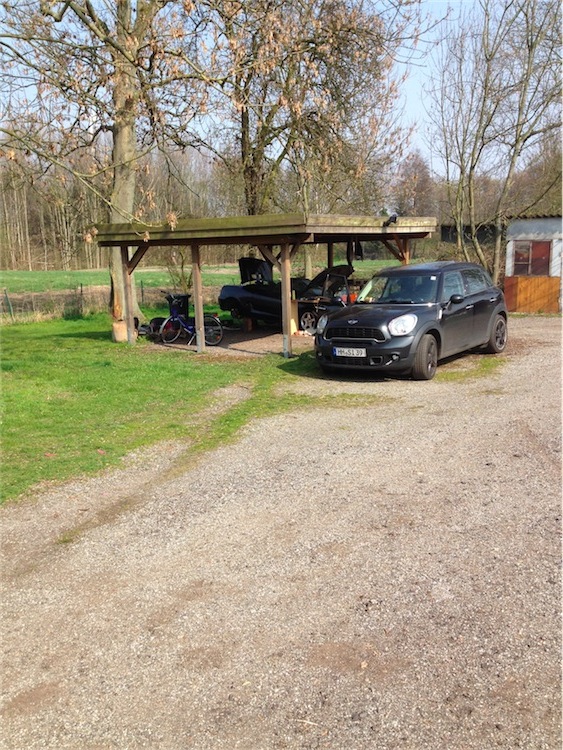

So, zur Erheiterung noch mal meine Werkstatt : LOL ! Ein Traum , Männer , besonders im Winter ....
Die schwarze Scheisskarre davor ist mein fahrender Ghettoblaster , denn da hinten aufm Hof hab ich nich mal Strom.
Schrauben in der Tundra.jpg [ 238.05 KiB | 24222-mal betrachtet ]
Und somit keine Musik und das kann ich gar nicht haben ! LOL !
