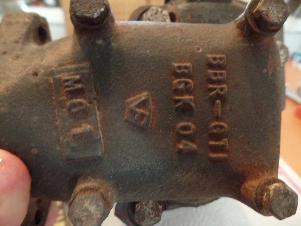

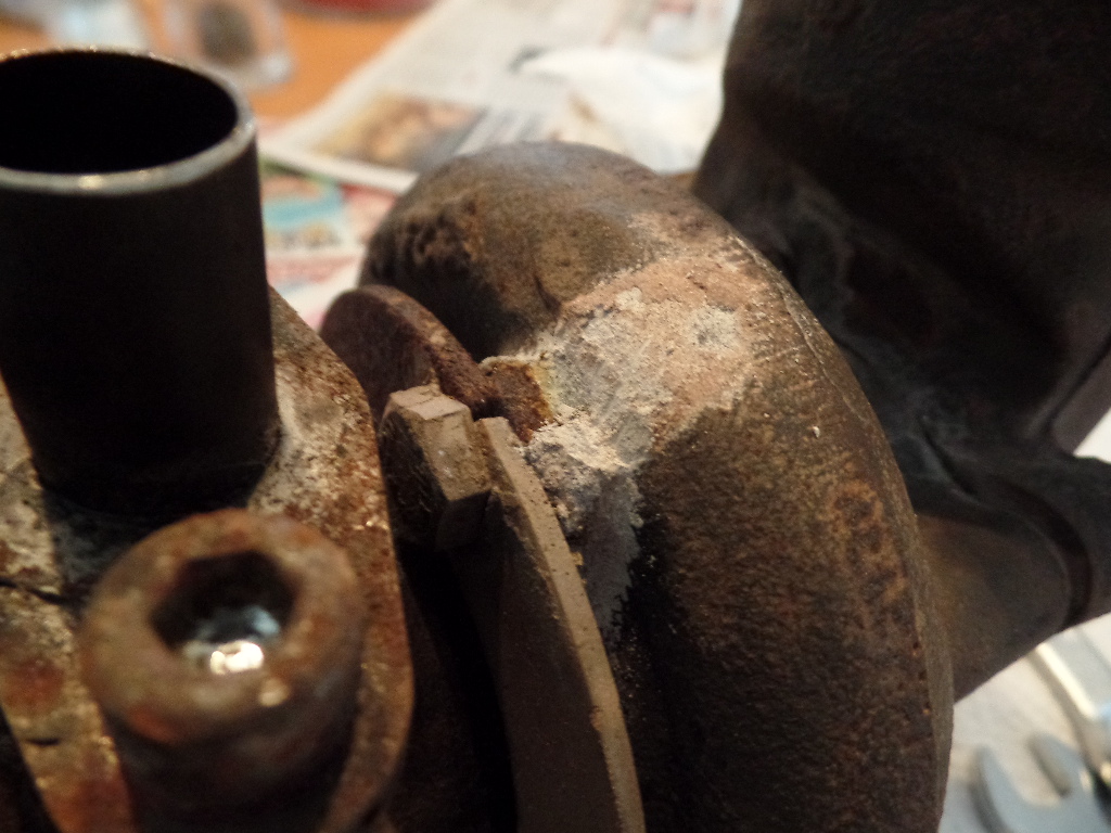

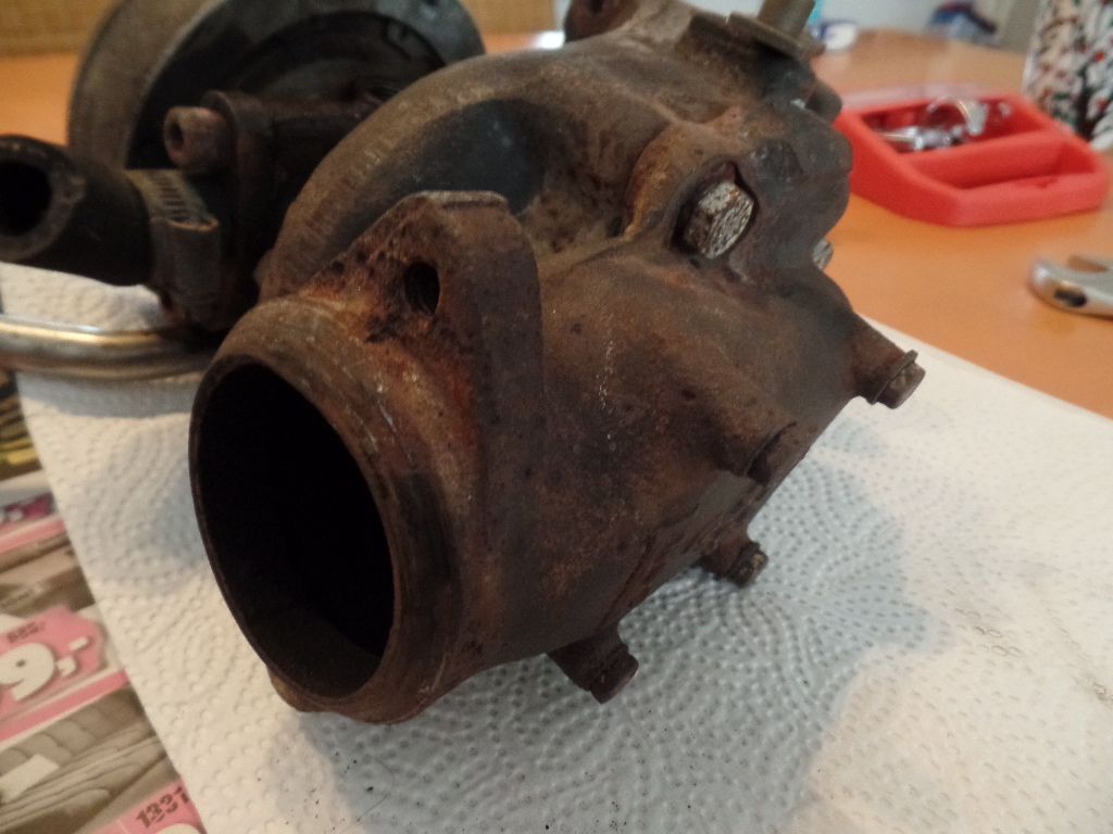

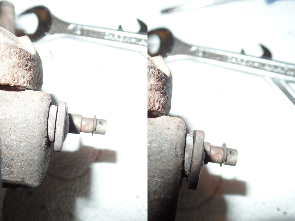

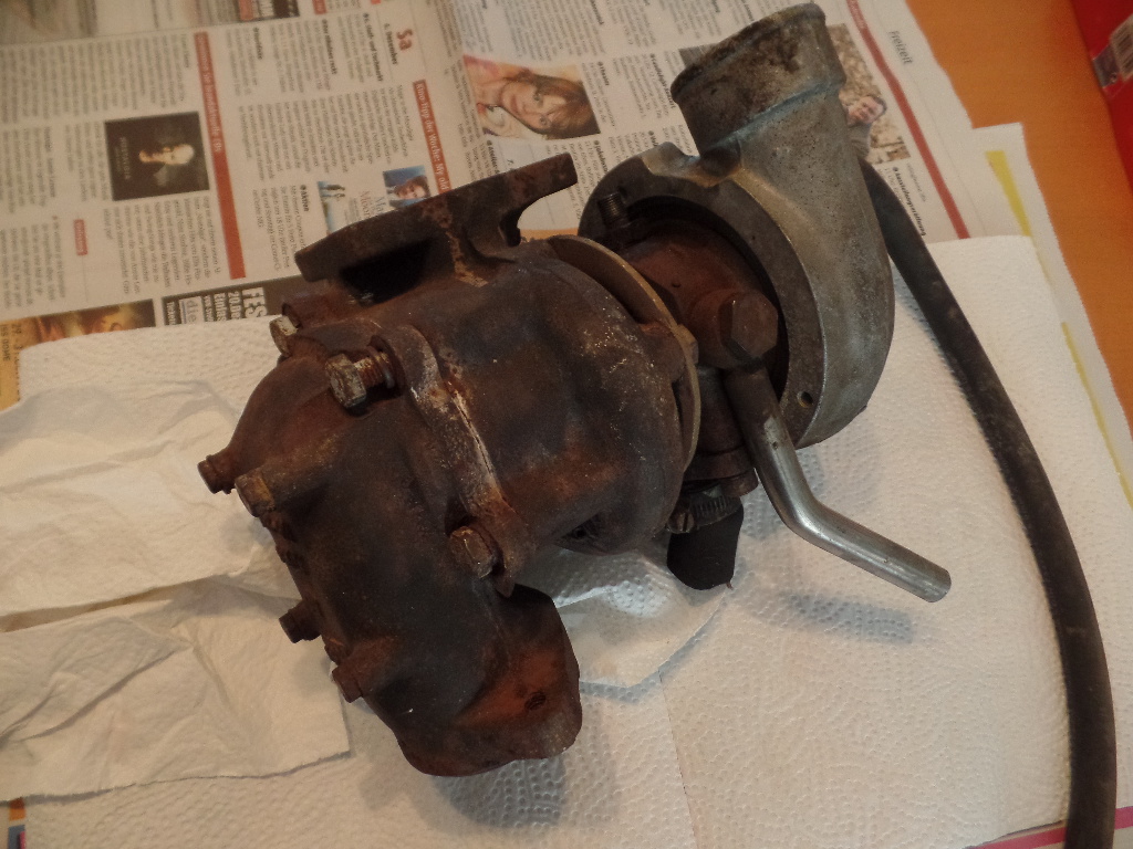

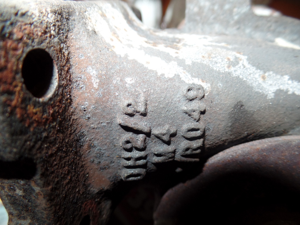

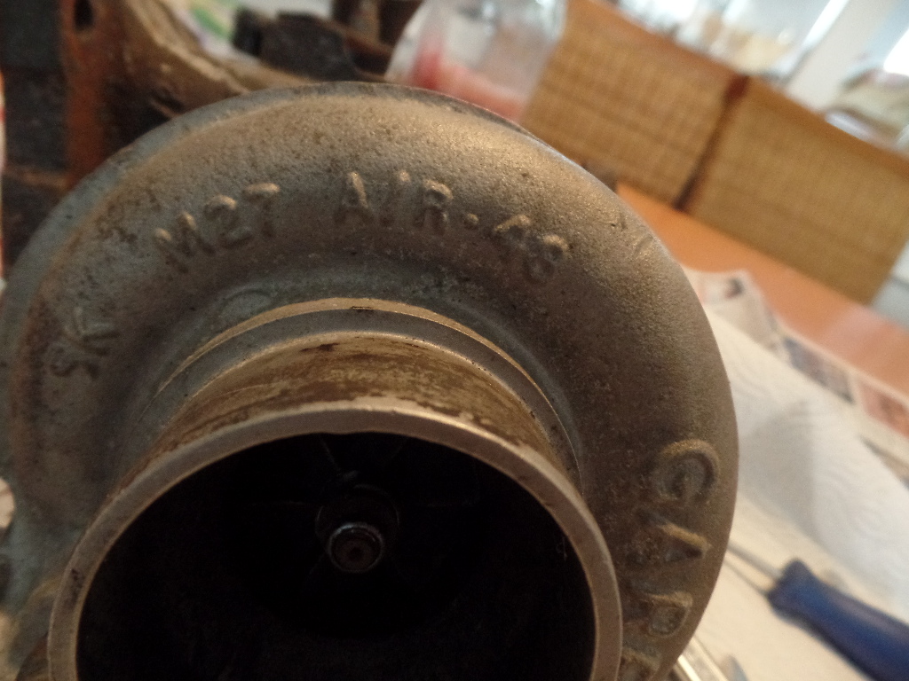

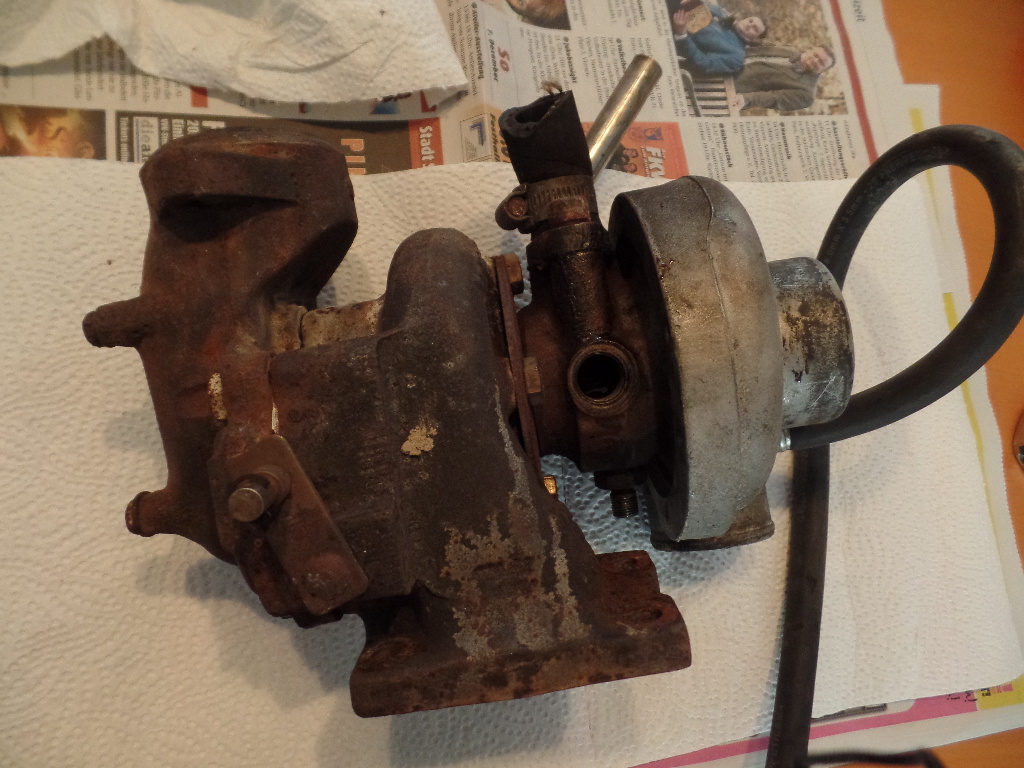

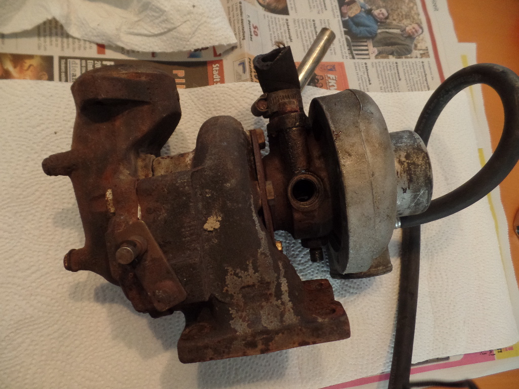

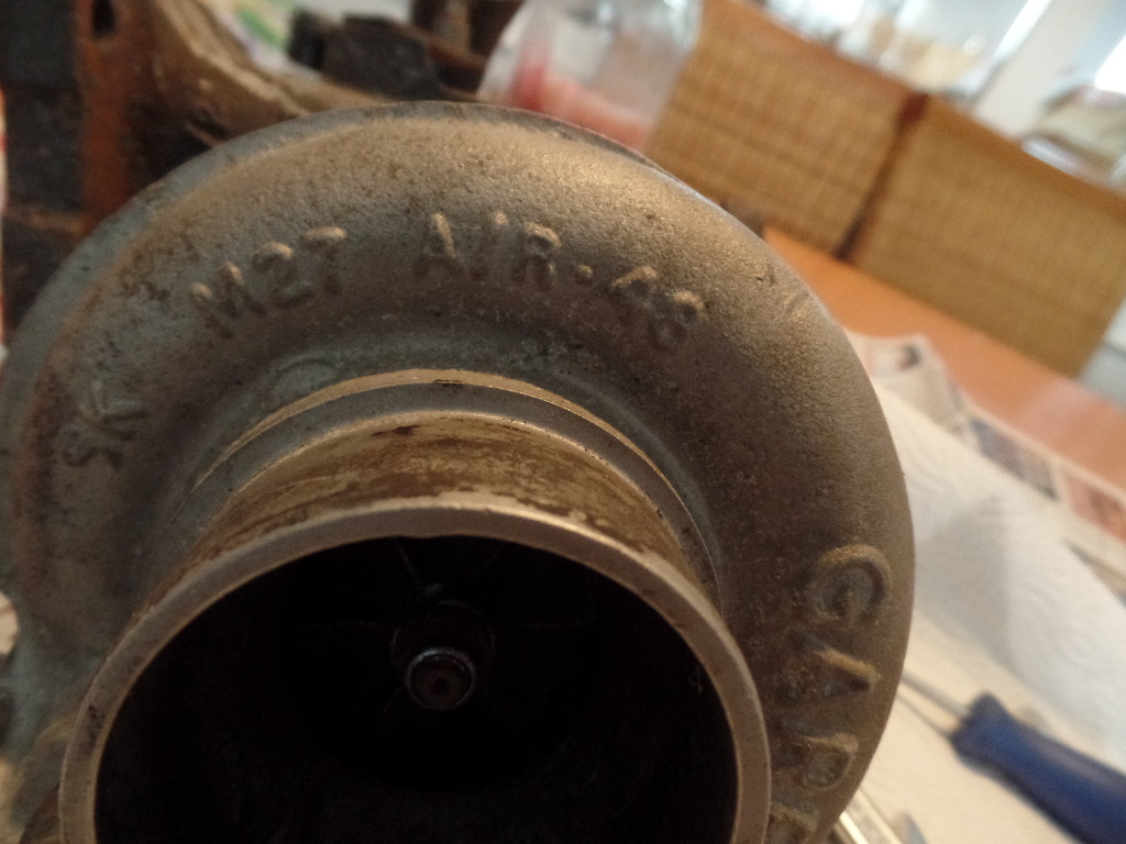

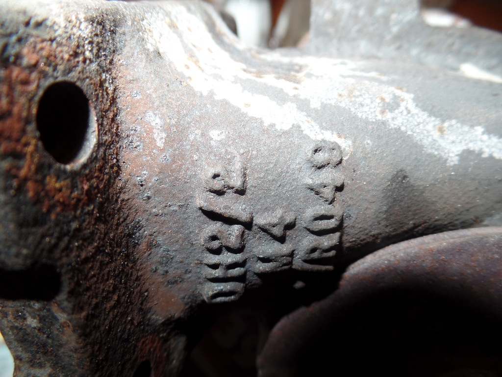

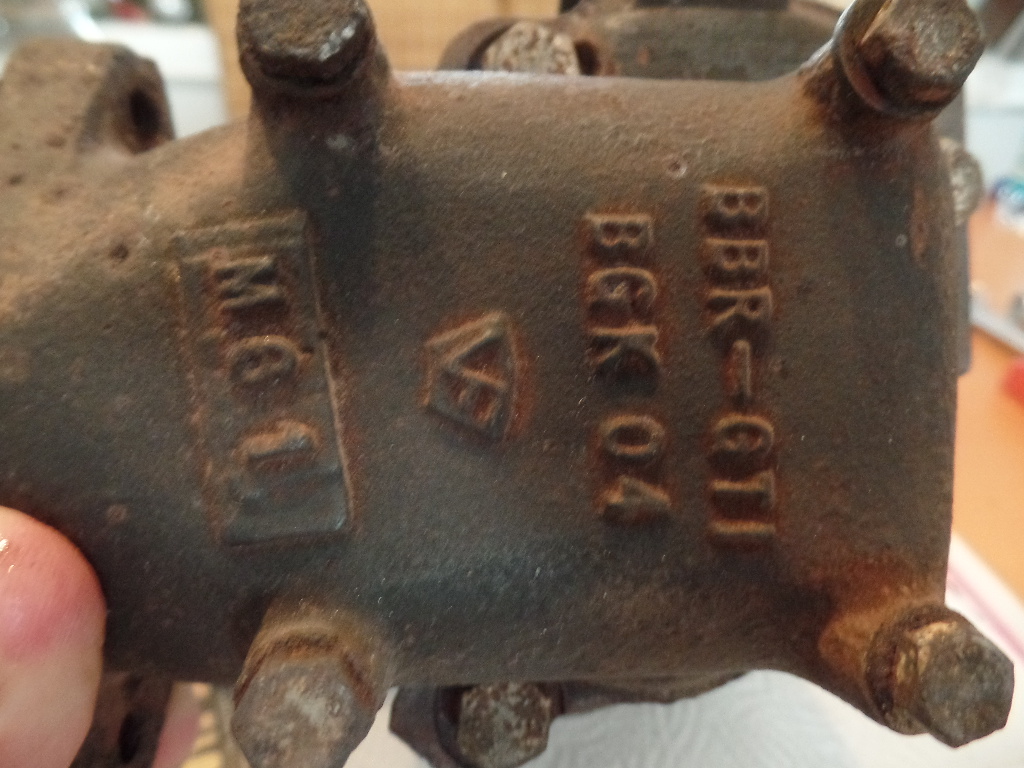

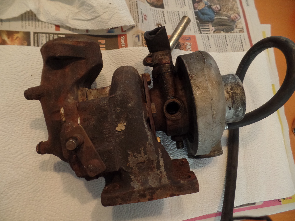

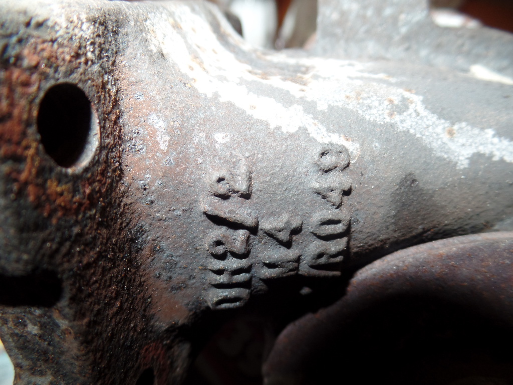

Ich hab heute mal versucht, etwas mehr Licht ins Dunkel des eigentlichen Laders zu bringen. Aber so sehr ich mich auch bemüht habe, auf den Tisch, ohne Schraubstock, kriege ich die Schrauben nicht auf, die den Kompressor an der Abgasturbine halten.
Eine Neuigkeit ist aber, dass im Kühlwasseranschluss ziemlich viel Öl war. Könnte von ner kaputten Kopfdichtung stammen, könnte aber auch sein, dass da irgendeine Dichtung im Lader selbst nicht dicht hält. Nun, wir werden sehen. Ansonsten sind mir nur ein paar Wasserflecken auf der Unterseite aufgefallen und dass die Welle von der Steuerklappe der Turbine ca. einen Dreiviertel Millimeter Axialspiel hat und ziemlich quietscht, wann man sie dreht. Frage an die Turbokenner hier: ist das normal (weil man wegen der Temperatur da ja nix schmieren kann) oder können wir das Ding wegschmeißen?
Hier noch ein paar Fotos vom ausgebauten Turbo:
front_view.jpg [ 419.32 KiB | 28450-mal betrachtet ]
rear-view.jpg [ 417.77 KiB | 28450-mal betrachtet ]
compressor_part_no.jpg [ 419.92 KiB | 28450-mal betrachtet ]
drive_part_no.jpg [ 418.71 KiB | 28450-mal betrachtet ]
exhaust_connector.jpg [ 417.67 KiB | 28450-mal betrachtet ]
exhaust_connector_detail.jpg [ 416.78 KiB | 28450-mal betrachtet ]
water_stains.jpg [ 413.88 KiB | 28450-mal betrachtet ]
flap_play.jpg [ 115.81 KiB | 28450-mal betrachtet ]

…. Ansonsten sind mir nur ein paar Wasserflecken auf der Unterseite aufgefallen und dass die Welle von der Steuerklappe der Turbine ca. einen Dreiviertel Millimeter Axialspiel hat und ziemlich quietscht, wann man sie dreht. Frage an die Turbokenner hier: ist das normal (weil man wegen der Temperatur da ja nix schmieren kann) oder können wir das Ding wegschmeißen?
Auch wenn ich mit Turboladern keine technische Erfahrung habe (außer daß in meinem Ganzjahresauto zwei still und ohne Probleme vor sich hin laden): soweit ich weiß, kann man hitzebelastete Lager gut mit Kupferpaste schmieren, weil die Temperaturen bis 1.200°C aushalten soll. Wenn der Turbolader noch heißer werden sollte, hast Du imho ein anderes Problem … ;)
Gruß Reinheit

Franz, mir ging es nicht um die Hauptwelle sondern um die Drehachse der kleinen Steuerklappe zur Ladedruckregeling, die in der Abgasturbine sitzt, die hat Spiel und quietscht.
Sa 27. Dez 2014, 08:13
So, werte Liebhaber der gepflegten Aufladung, es gibt Neuigkeiten!
Rob Bell hat Kontakt zu Pure Motorsport bekommen, der Schmiede, die unseren blauen Blitz zuletzt gewartet hat und die sind (im Gegensatz zu BBR, die den ersten Umbau gemacht haben) ausgesprochen kooperativ. Folgendes ist dabei herausgekommen:
Der erste Eigentümer hatte Probleme mit dem Steuergerät (Kabelkurzschluss durch Wassereinbruch), was dann zu einem Fahler mit einer Einspritzdüse geführt hat und in dessen Folge zu einem weggebrannten Kolben. Daraufhin hat der Kunde dann den Turbo-Motor besorgt und Pure Motorsport haben den eingebaut. Der war aber da schon hinüber, wie sich dann herausstellte, schlechte Kompression und Ölrauch wie Sau, also genau das, was wir jetzt haben. Das ganze ist keine tausend Meilen her, die Maschine wurde bei ca. 71.000 mls eingebaut, jetzt stehen wir bei 72.060.
Die schlechte Nachricht ist also: Irgendwas ist an dem Motor im Allerwertesten, für mich hört sich das nach einem oder mehreren defekten Kolbenringen, einem gerissenen Kolben oder gar einer geplatzten Laufbuchse an. Wir sollten nun mal einen Kompressionstest machen meinte Dr. Rob und da hat er (wie immer) Recht, so sieht man schon Mal, welche(r) Zylinder betroffen ist/sind. Danach ist dann Französische Revolution angesagt, also Kopf ab!
Die gute Nachricht -- und das ist viel wert -- ist aber, dass der Turbo offensichtlich okay ist, denn der wurde bei 56.000 mls komplett überholt. Davor hätte ich erheblich mehr Manschetten gehabt, als mal eben einen Kolben oder die Ringe zu wechseln, das ist kein Zauberwerk.
