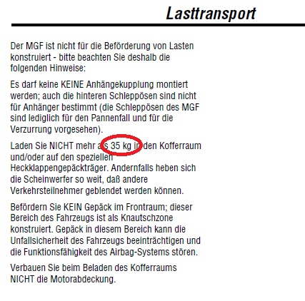

In der zum MG-F zugehörigen Betriebsanleitung steht auf Seite 44 bei Lasttransport:
"Es darf keine Anhängerkupplung montiert werden"
Einfach nur lesen, dann bedarf es keiner weiteren Diskussionen.

Auf selbiger Seite steht auch glaube 35kg Zuladung macht bei ner mindeststützlast von 25kg noch 10kg die man zuladen dürfte... Also alles in allem nicht urlaubstauglich ;)

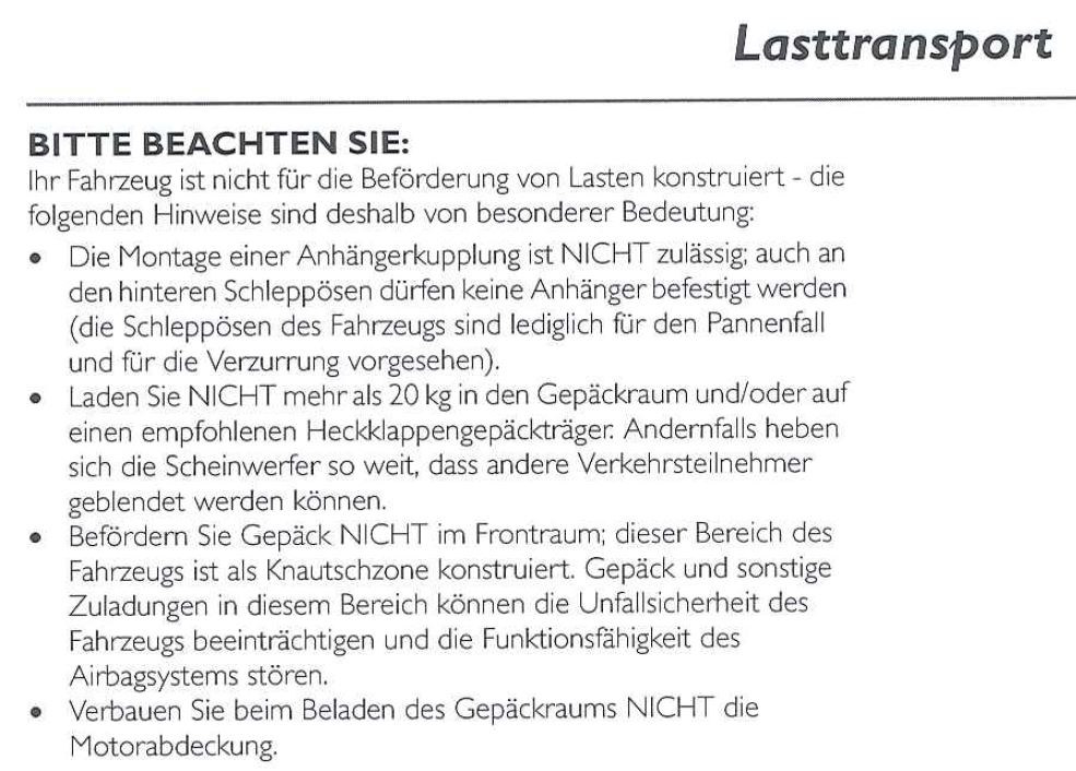

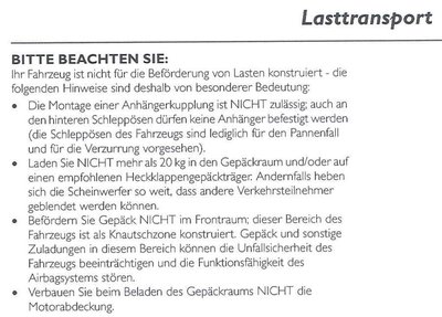

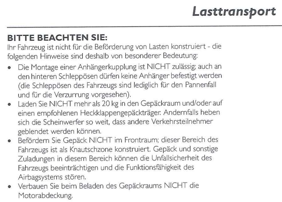

vorn nichts und hinten 20kg. So steht das in der GA drin.
Da steht sogar explizit das eine AHK nicht zulässig ist.
*Wer lesen kann ist klar im Vorteil.*
Dateikommentar: 20kg
load_TF_GA.JPG [ 125.64 KiB | 30887-mal betrachtet ]

Davon scheint der TÜV nichts zu wissen, es gibt nämlich MGF mit (eingetragener) AHK, die damit sogar (kleine) Wohnwagen ziehen.
Di 2. Sep 2014, 13:14
Beitrag Re: Anhängerkupplung MGF
komische Anleitungen hat Dieter...
da scheint einer noch auf dem Stand aus dem letzten Jahr tausend zu sein :D
2000 in der Anleitung schaut das so aus....
interessanter ist aber wenn man das Leergewicht und das zulässige Gesamtgewicht betrachtet das bei der Logik 15kg vorn und 50kg hinten nur noch ein Kleinkind auf den Beifahrersitz darf und das auch nicht übergewichtig sein sollte ;)
mgf-last.jpg [ 79.2 KiB | 30866-mal betrachtet ]

Hmmm... oder die 20kg sind aus der TF-Anleitung, zumindest klingen mir die 20kg vertrauter als die 35kg.
Di 2. Sep 2014, 14:06
Peter, ganz im Gegenteil.
Klar darf ein MGF 35 Kg haben :)
Nur wollt ich die TF Fahrer nicht gleich wieder in tiefe Depressionen stürzen ... und rummobben :angel:
Drum hab ich die TF Gebrauchsanleitung letzter Stand da oben gescannt ... TF nur 20kg :lol:
