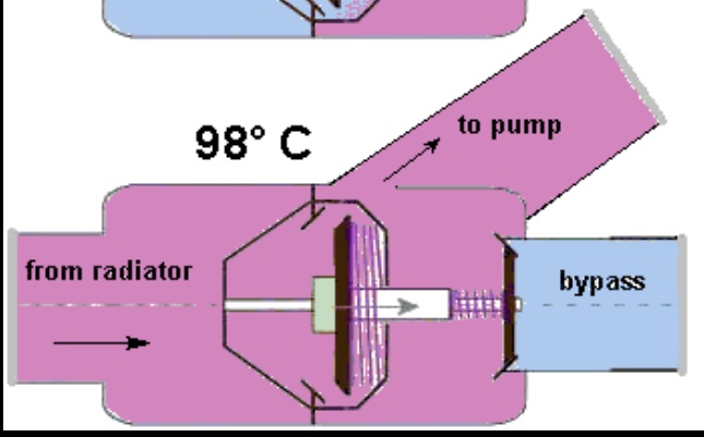

Aber du schreibst der Ölkühler sitzt im Bypass das würde ja bedeuten wenn der Thermostat komplett offen ist hat der Ölkühler kein durchfluss mehr zumindest laut Bild Elise Wiki

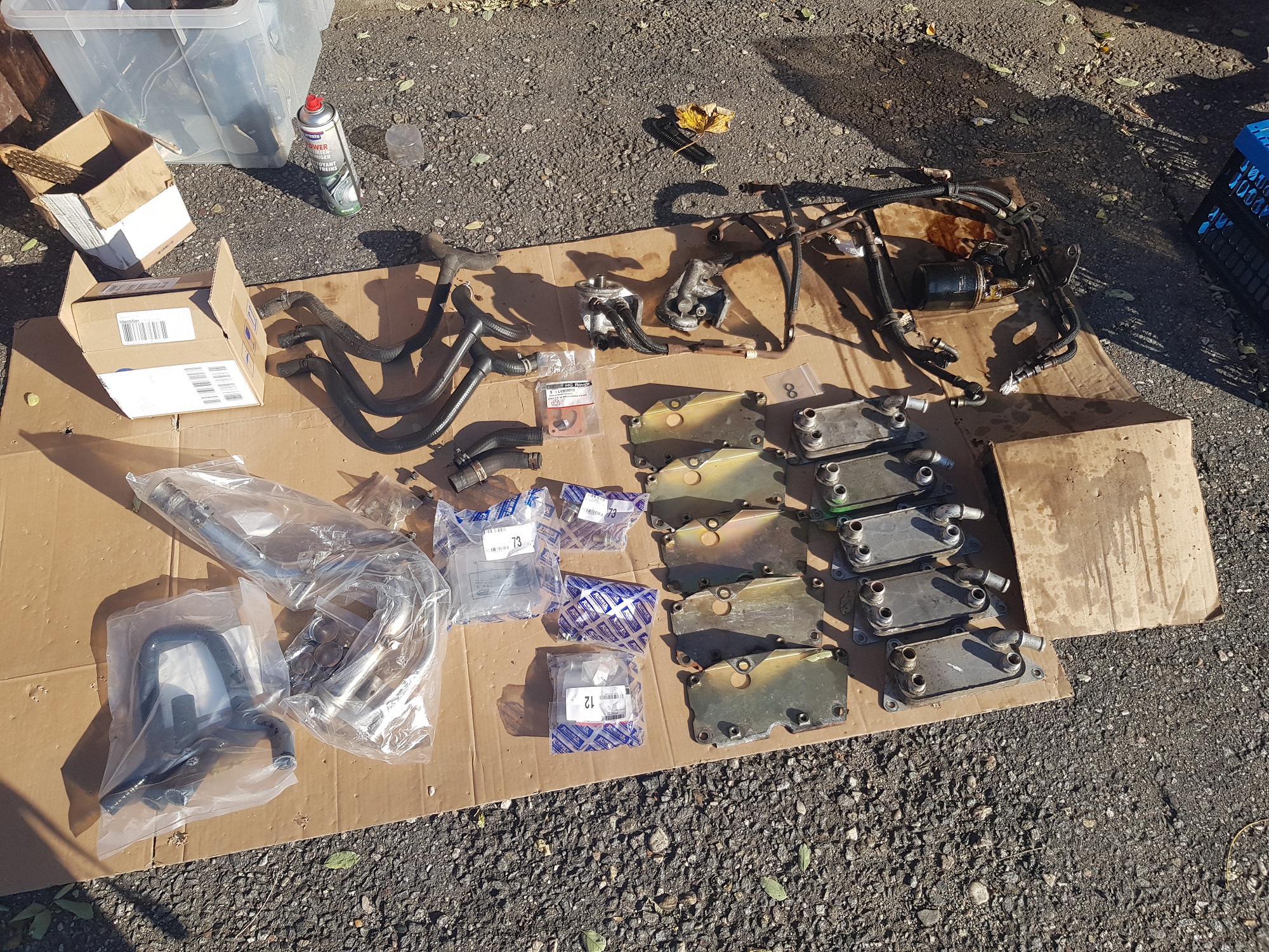

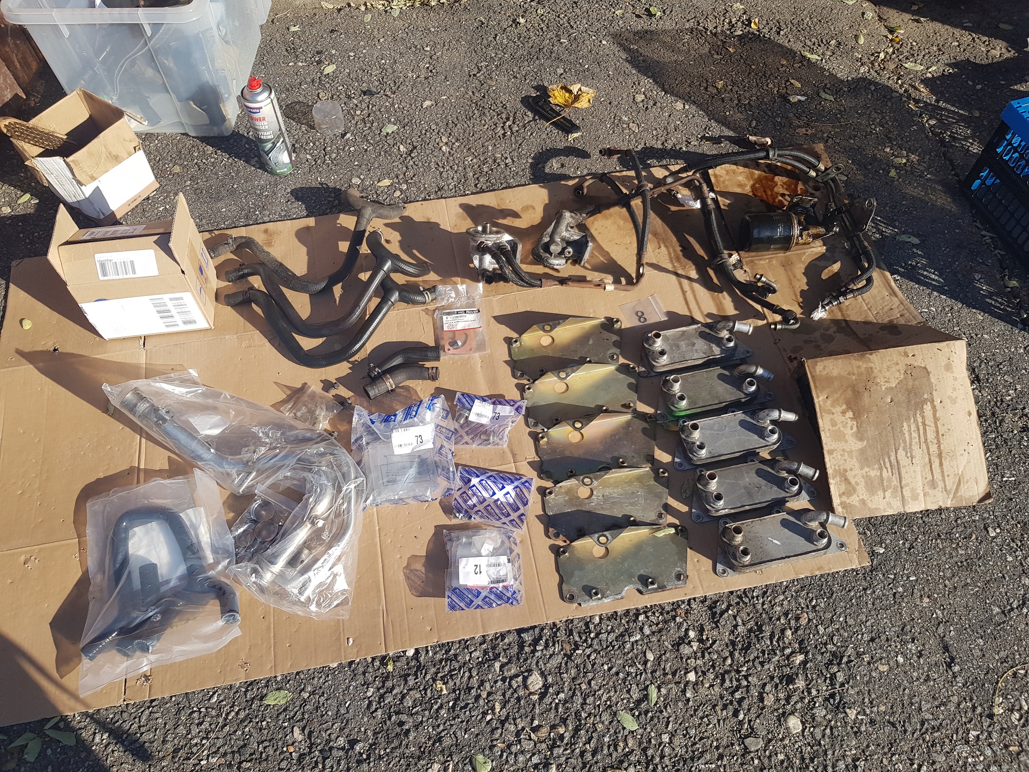

Zwischenzeitlich habe ich mal Inventur gemacht und meine kleine Schrottsammlung organisiert;
Sammlung Ölkühler.jpg [ 1.62 MiB | 40183-mal betrachtet ]
Habe jetzt 3 komplette Sets, wobei ich jeden rate die Edelstahlleitung und die Silikonschläuche neu zu kaufen.
Die meist verrostete Stahl-Kühlleitung und die porösen Gummischläuche haben keinen Mehrwert.
Kurz einige Fragen:
- Bei allen Ölkühlern scheint der Ölteil soweit sauber zu sein. Ein Kühler hat massiv Mayo/ vertrocknetes braunes Zeug in Kühlwasserteil. Wie/ Womit reinigt ihr den Kühlkreislauf im Falle eines HGF? Destilliertes Wasser? Spülmittel? Was anderes?
- Ich würde die Kühler gern testen wegen Dichtigkeit Wasser / Öl. Betriebsdruck Wasser ist bekannt - 1 bar. Aber welchen Druck hat das Motoröl ungefähr?

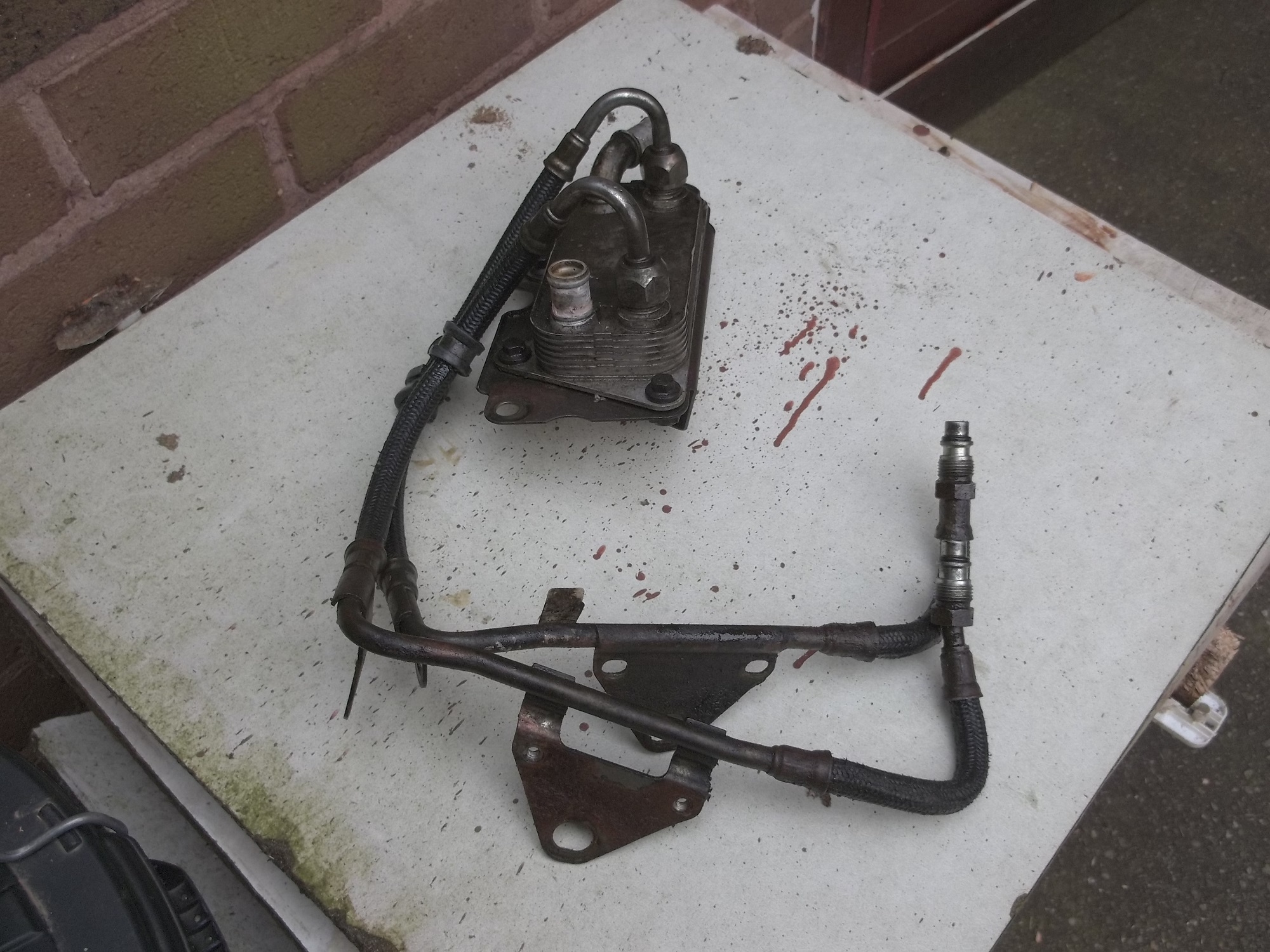

So langsam geht es vorran.
Ich habe jetzt dieses und dieses weitere Ölkühlerset bei Ebay UK ersteigert und sie zu Glenn Sprigg (MGMania) schicken lassen.
Für das erste Set habe ich gerade Bilder bekommen. Würde sagen der beste Zustand den ich bisher gesehen habe von den Leitungen her:
100_2871.JPG [ 859.5 KiB | 37006-mal betrachtet ]
Bin gespannt ob es Glenn schafft die Leitung jetzt nachzubauen.
=> Als Frage ans Forum; wer hätte Interesse an so einer Leitung?
Ich habe Glenn gefragt zu prüfen ob er die Leitung in Edelstahl fertigen kann weil diese ja nachweislich gern durchrostet und Öllecks erzeugt. Schätze aber kann bestimmt so 1/2 Jahr dauern.

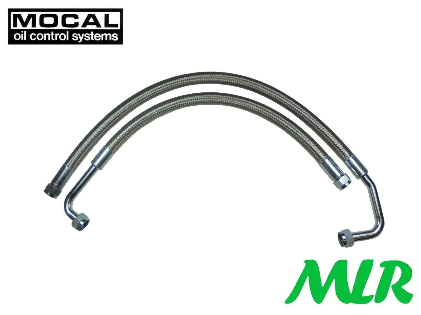

Ich habe heute Rückmeldung aus England bekommen. Die Leitung nachzubauen ist nicht ganz so einfach wie gedacht. Die Anschlüsse zum Ölkühler sind Automotive Katalogware, die Gummischläuche und die Stahlleitungen auch. Muss nur richtig konfektioniert und gebogen werden. Das Problem sind die Anschlüsse zum Ölfiltersockel. Das ist was spezielles.

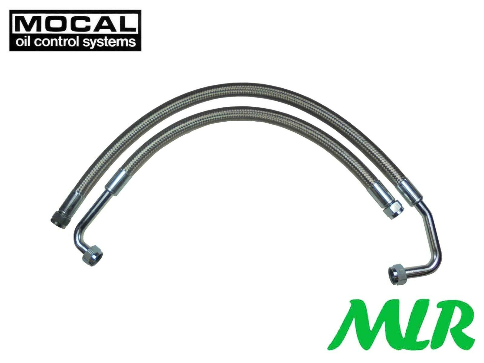

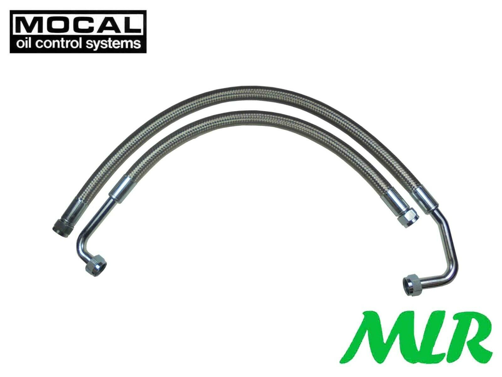

Jetzt gibt es wohl zwei Optionen:
- Versuch eines 1/1 Nachbaus in Stahl durch einen Hyraulikleitungsspezialisten
- Stahlflexleitung "2x stainless steel braided hoses" mit den passenden Anschlüssen ähnlich wie diese hier vom MGC:
Beispiel stainless braided.jpg [ 88.33 KiB | 36168-mal betrachtet ]
Was meint ihr ist die bessere Lösung? Ich meine da ist echt wenig Platz zwischen Ölwanne und Hilfsrahmen... es gab schon nen Grund warum da eine Stahlzwischenleitung ist ab Werk...
