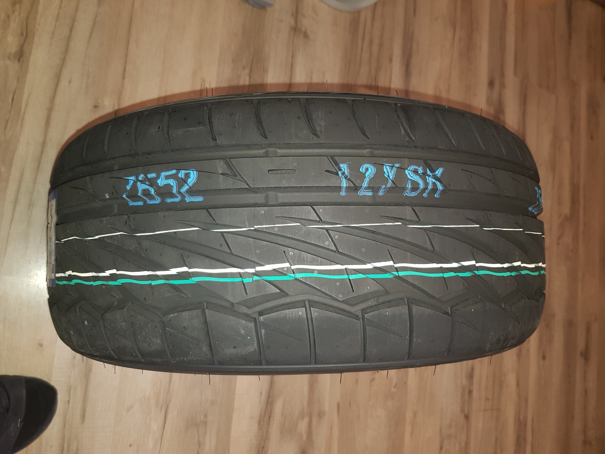

die 215er sind angekommen... die nächste Auffälligkeit... die 215er sind bunt. Die 195er nicht. Scheint aber bei dem verlinkten Forumsthread im Engländerforum auch so gewesen zu sein.. also normal...
215.jpg [ 706.75 KiB | 81650-mal betrachtet ]
Ist jetzt nicht so wichtig, weil die Farbe sowieso nach 100 km runter ist. Nur irgendwie is das nicht vertrauenerweckend...

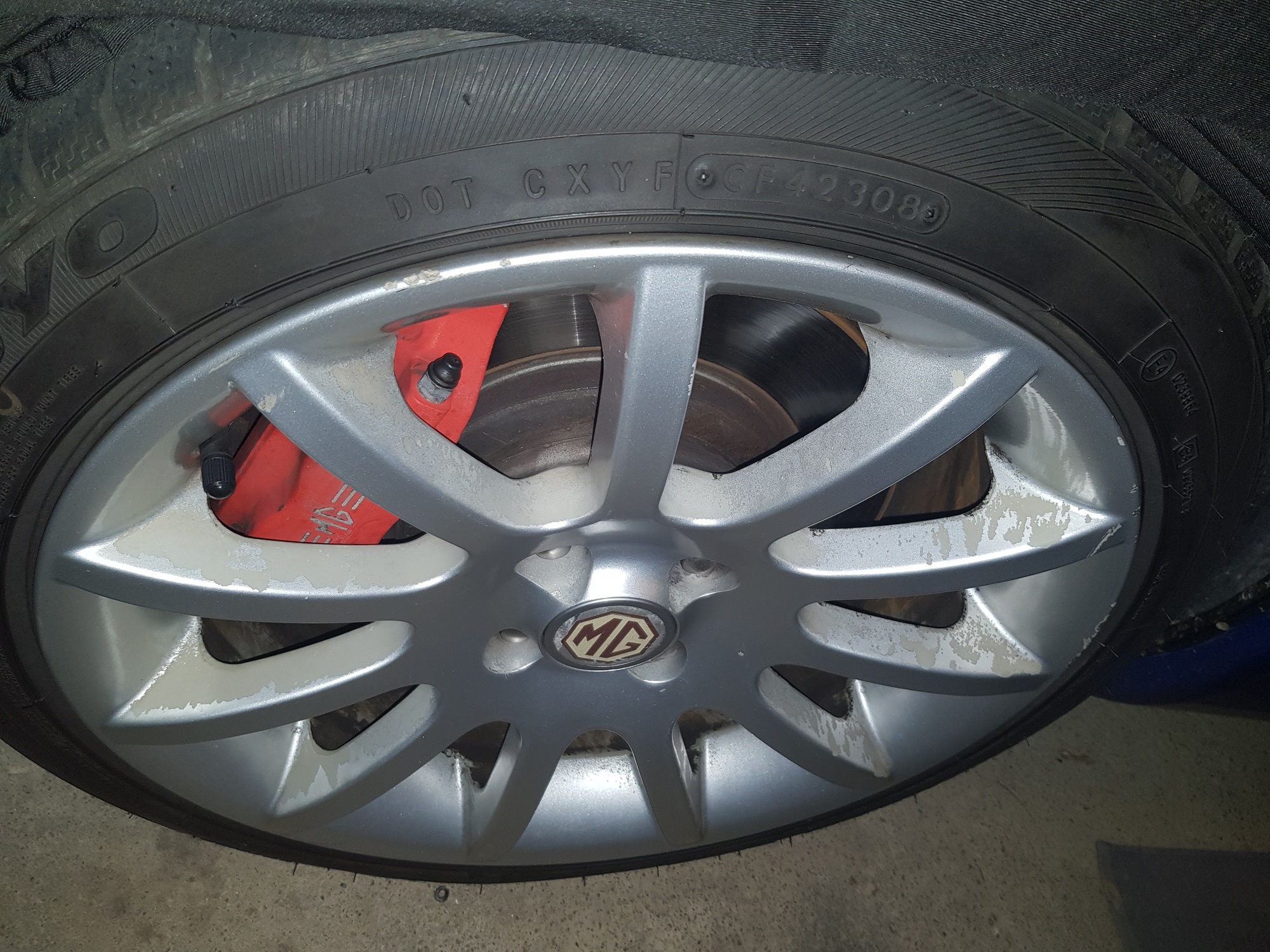

Ich war gerade nochmal in der Garage die neuen Reifen einlagern und habe geschaut was gerade verbaut ist am Trophy. Toyo Winterreifen DOT 2008... :puh:
Trophy Rad.jpg [ 972.88 KiB | 81636-mal betrachtet ]
Bei meinem Nutzungsverhalten des Trophy rechne ich mit nem Standschaden als größtes Risiko für die TR1. Das wichtigste ist erstmal, dass ich die Felgen aufarbeiten lasse. Keine Ahnung was der Vorbesitzer damit gemacht hat.

Tomcatciller hat geschrieben:
Er ist ihn mutmaßlich gefahren ;) aber ja, manche Leute haben eine innige Beziehung zu Bordsteinen...
