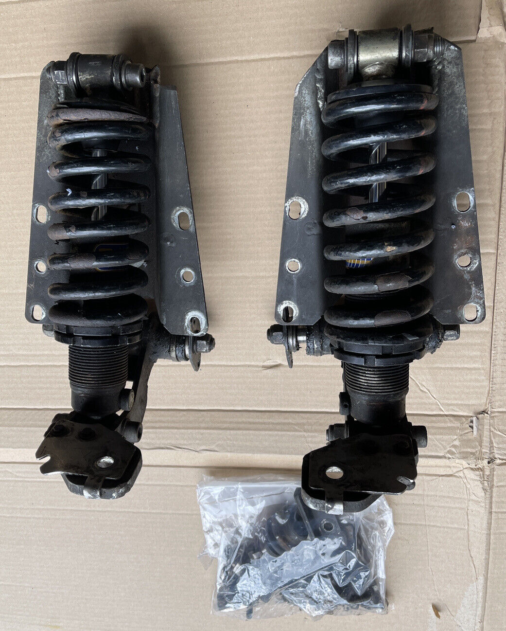

Wenn ich sehe wie die Teile nach so kurzer Zeit schon aussehen, ist das die absolute Notlösung
Jetzt wo du es sagst fällt mir auch die absolut verrostete Feder auf.
s-l1600.jpg [ 278.38 KiB | 80736-mal betrachtet ]
Hab mir mal mein Set angeschaut. Zwar kein Rost entdeckt, aber an einigen Stellen fehlt der Lack an der Feder was der erste Schritt für Rost sein könnte.
Kann es sein das die Federn im eingebauten Zustand mit der Aufhängung reiben und so den Lack abschaben? Wäre ein Ding...
Auf der anderen Seite sind wir wahrscheinlich nicht umsonst mitlerweile bei dem FCCk Version Mk8. Mike Satur wird wissen warum. Und die Federn selbst kauft er ja auch nur ein.

Ist das Bild von einem FCCK, das in England im Einsatz war? ;)
Da wundert mich nichts, wenn das so aussieht.
Hatte meines, ich glaub es war Mk3, 2 Jahre drin. Keine Spur von Rost, aber fahre auch nicht bei Streusalz auf der Straße.
Reiben tun die Federn nicht irgendwo und so viel ich weiß beziehen sich die Versionen des FCCK meist auf Detailverbesserungen, wie z.B. erleichterter Einbau, weil Mike da noch eine Idee kam, wie man was einfacher lösen könnte zum Beispiel...

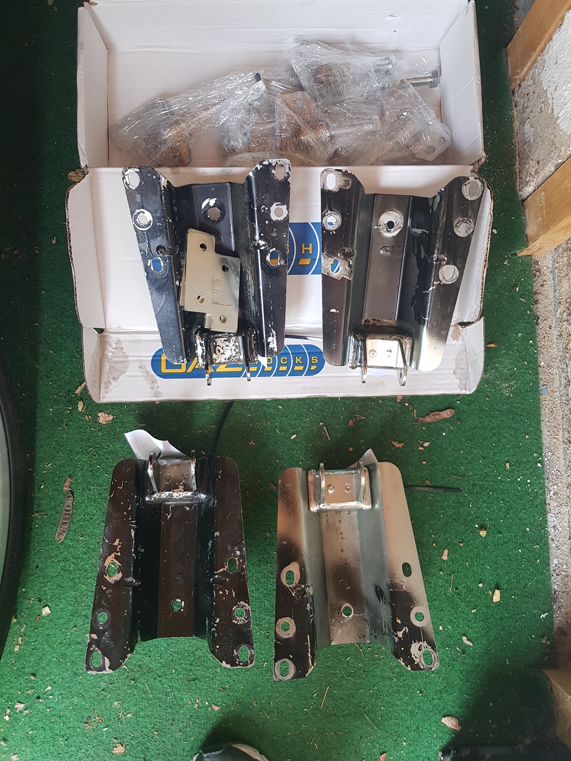

Hallo
Kurze Frage an die sich mit dem FCCKit auskennen. Ich will nächste Woche einige Teile zum pulvern bringen, darunter auch Mike Satur Teile vom FCCKit und den Hilfsrahmenhaltern. Macht die Sache nicht legaler, aber vielleicht unauffälliger.
Weiß jemand ob die Aufnahmeplatten und Aufnahmewinkel für das Federbein spezifisch sind? (VL / HL / HR / HL)
FCCKit Aufnahmen.jpg [ 757.25 KiB | 68952-mal betrachtet ]
Wenn ich die so zum Pulverer gebe vertauscht der die Sachen wahrscheinlich. Aktuell sind Sie noch mit Zettel beschriftet und mit Kabelbinder beisammen..

Hab das Zeug noch im Karton rumliegen und könnte morgen mal schauen, ob es da Unterschiede gibt.
So weit ich mich erinnere sind alle gleich, aber am sichersten gehst du, wenn du einfach mal Mike selbst auf seiner FB-Seite fragst oder per Mail, dann ist jede Vermutung oder womöglich falsche Annahme obsolet ;)

habe mir das ausgebaute FCCK heute mal angeschaut und die Halteplatten sehen eigentlich alle gleich aus.
Auf einer steht zwar mit Filzstift "HR", was ich aber annehme, dass das vom Mechaniker in der Werkstatt drauf geschrieben wurde, als ich wieder auf Hydragas zurückrüsten ließ.

MikeSatur hat nicht geantwortet. Er hatte bei meiner Frage in Facebook damals geschrieben, für die Legalisierung des FCCKit benötige er 2x MGF, einen original und einen mit FCCKit und zirka 10.000 € damals. Nach meiner Kenntnis ist das dann aber eine individuelle Einzelabnahme eines Fahrzeuges. Weil wenn er das Fahrwerk dann in Deutschland mit ABE verkaufen will, braucht er eine ISO 9001 Zertifizierung um die konstante Qualität der Zukaufteile und Herstellprozesse nachzuweisen.
Ich hatte auf seiner Facebook Präsenz irgendwo ebenfalls gelesen, dass er langsam aufhören will, weil seine Hände langsam kaputt gehen. Er macht gerade viel vorgefertigte Ersatzformbleche für die Schweller innen und außen für F und TF, weil die Engländer viel mit Rost zu kämpfen haben.
Die FFCKit Platten sind jetzt beim Pulverbeschichten - wird alles schwarz matt werden. Ich habe mir Schlagzahlen geben lassen und habe reihum 1-4 in die Platten und die oberen Aufnahmen eingeschlagen. Damit kann ich das wieder zuordnen.
Ich poste Bilder sobald das Zeug wieder da ist und dann können wir die Komponenten mal einzeln hier durchgehen. Da ich das Set gebraucht habe weis ich leider nur bedingt, wie es einzubauen ist.
