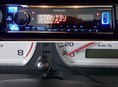

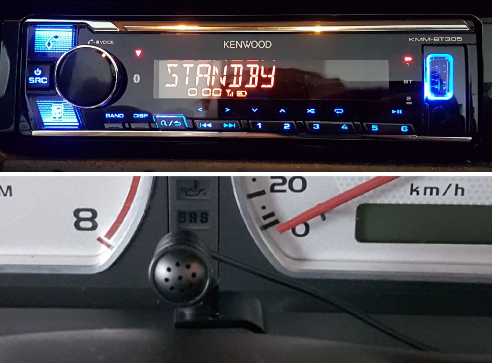

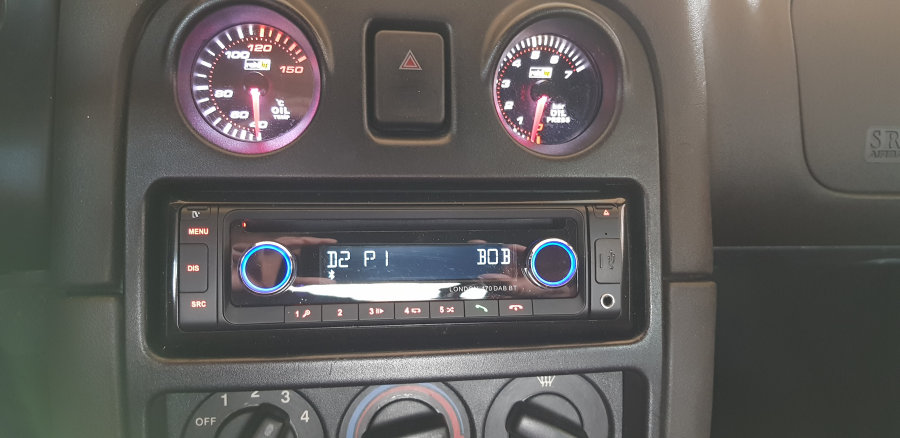

Nach mehreren Versuchen hat es nun mit dem Bild geklappt. Aber wie vermutet, die Einstellungen sind bei Neustart dahin ... :konfus:

Hi Steffi,
hast Du noch ein Bilde von der ganzen Konsole? Würde mich interessieren, wie sich das optisch so einfügt. brauche nänmlich auch was neues und die aktuellen Blaupunkt Teile haben eher schlechte Kritiken.
Danke und Gruß Uli

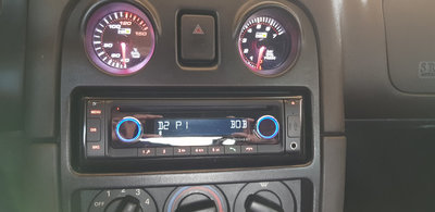

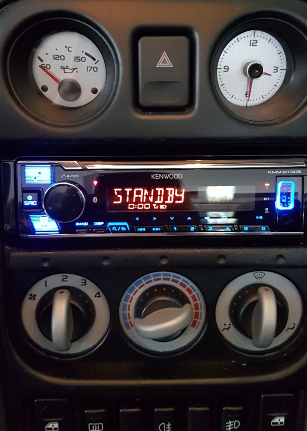

@Hein ... Farben kannst individuell einstellen. Hoffe das reicht Dir, hab sonst ein Größenproblem mit dem Hochladen...

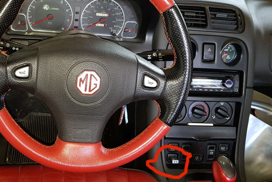

Ich hatte das alte Mikro nicht unten auf das Dashboard gemacht, sondern oben hinter geklemmt. Dort sieht man es nicht und es nimmt weniger Geräusche auf beim offenem Fahren.

Steffi hat geschrieben:
Danke Dir, ist vom Design etwas modern, geht aber noch. Bei der Konsole hift Backofenspray, einwirken lassen (15 min) dann mit nem Küchenschwamm abschrubben danach musst Du dann lackieren. Wagenfarbe ist natürlich auch eine gute Idee. Ich hab mir grad eine mit Wurzelholzimitat bestellt.
Thorsten_EF hat geschrieben:
daher kommt für mich nur Blaupunkt im Frage
Hast Du auch ein Bild von der Konsole mit dem London? Wie sind Deine Erfahrungen, ich finde das London ganz spannend vom Aussehen, aber die Rezensionen bei Amazon sind eher nicht so gut.

kdupke hat geschrieben:
Hallo Kai, hast du mal ein Bild? Vielen Dank.

Guten Morgen Dieter, hast du auch mal ein Bild von deinem Mikro ???

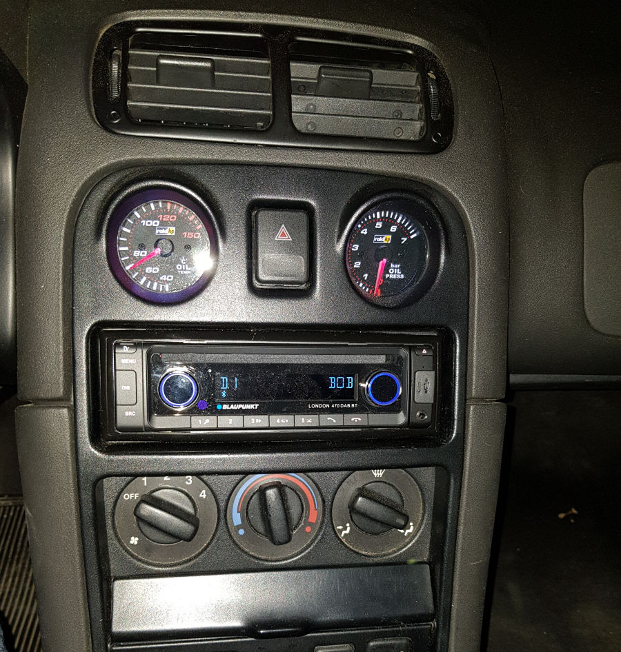

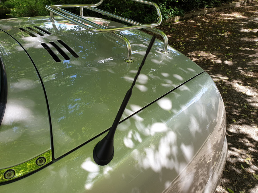

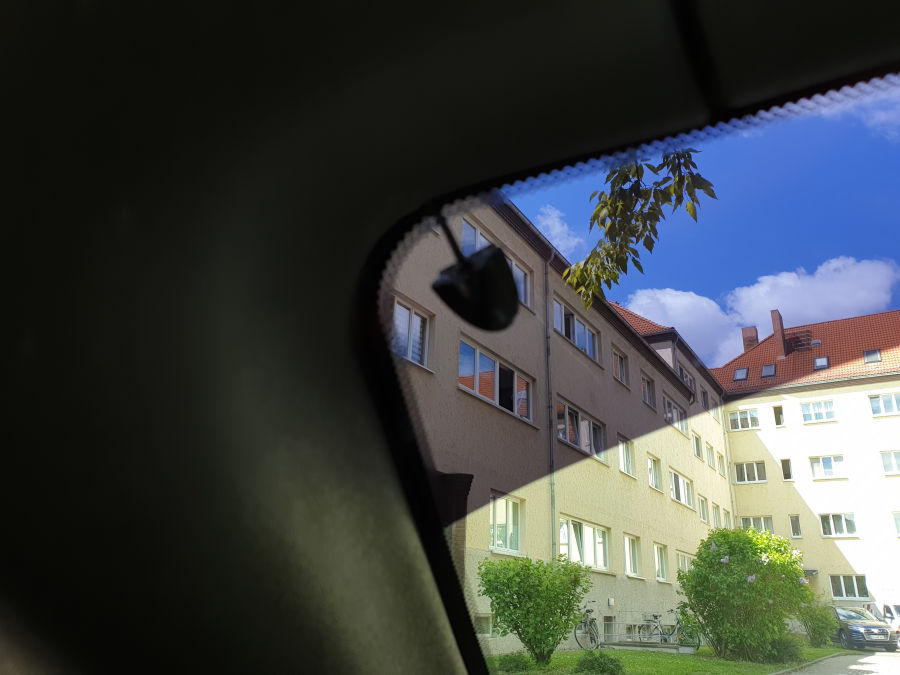

@Hein also ich bin damit vollauf zufrieden . Scheibenantenne kannst du allerdings, wie bei allen , vergessen. Da muss eine Ordentliche dran und dann steht dem Empfang auch nichts im Weg . USB hat es vorn und hinten und bietet dadurch die Möglichkeit sich den hinteren in einen Blinsschalter zu bauen .
Micro hab ich oben in der Frontscheibenecke.
@ Mykel Batterie kommt immer ab wenn Saisonende .
usb.jpg [ 196.98 KiB | 26299-mal betrachtet ]
20180403_180354.jpg [ 83.23 KiB | 26299-mal betrachtet ]
london1.jpg [ 239.83 KiB | 26299-mal betrachtet ]

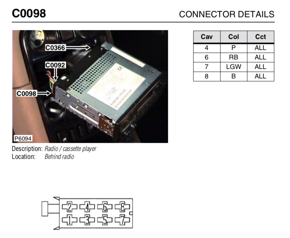

Dieter hat geschrieben:
Kann sein, dass Verdrahtungsanschlüsse gelb und rot umgetauscht werden müssen. (sind zwei separate Steckverbindungen für Zündschloss+ und Batterie+ ) Seite 3 der deutschen Anleitung.
Bei Kenwood und Standard-ISO so wie in unseren Kisten bleibt das normal (gelb an gelb und rot an rot). Kann aber sein, dass ein Vorbesitzer da fahrzeugseitig was verändert hat, und die Belegung im Stecker nicht mehr stimmt.
So sollte das aussehen:
Bildschirmfoto 2019-05-05 um 16.43.42.png [ 351.27 KiB | 26288-mal betrachtet ]
Farbcodes und Belegung:
P = lila = Dauerplus von Batterie -> Kenwood = gelb
RB = rot/schwarz = 12 V Abblendlicht (für Dimmer) -> Kenwood = orange/weiß
LGW = hellgrün/weiß = Zündungsplus von Zündschloss -> Kenwood = rot
B = schwarz = Masse -> Kenwood = schwarz
Die Scheibenantenne ist für DAB? Kannst Du eine empfehlen?
Für UKW hab ich hinten die Antenne am Kotflügel, reicht die?
So 5. Mai 2019, 19:57
Beitrag Re: Ein neues Radio muss her
Nein die Originale geht nicht . Ich hab die gegen eine Kombiantenne für UKW und DAB ausgetauscht. Die geht spitze . Bild muss ich mal suchen .

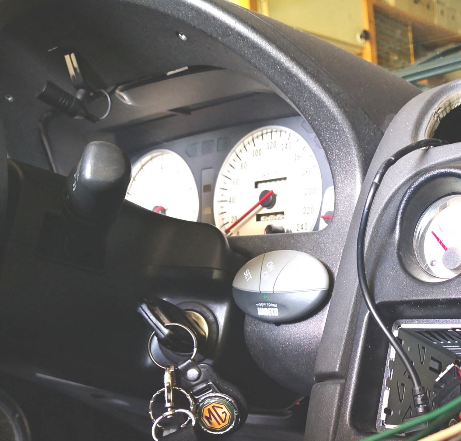

So heut mal dazu gekommen , Bilder von der Antenne und dem Micro .

Sieght gut aus die Antenne, Hast Du eine Bezugsquelle? ist das ser aufwändig, die einzubauen?
