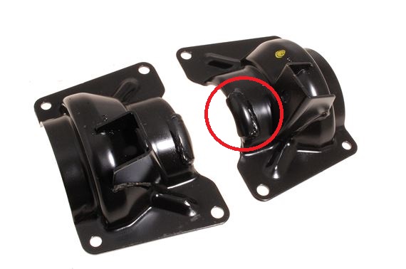

Hyse hat geschrieben:
Habt ihr in der Beschreibung der Felgen den Hinweis gelesen, dass es notwendig ist eine Einfederungsbegrenzung zu montieren?
Die Begrenzung ist ein an den Original Hydragasei-Halter zusätzlich angeschweisstes Blech
52391-Large.jpg [ 35.38 KiB | 26810-mal betrachtet ]
Den haben aber die MGF ab der Zeit, wo 16-Zöller serienmäßig verbaut waren (müsste wohl ab e11*93/81*0017*06 sein :?: ) ohnehin drin, oder liege ich da falsch?
Und nNbody hat ja eh einen TF, da spielt das keine Rolle.
Do 2. Apr 2020, 20:27
Beitrag Re: 16 Zoll Eintragung
Die mit 16“ ausgeliefert worden sollten es haben, die mit 15“ vom Band gerollt sind haben die glaube nicht drin
