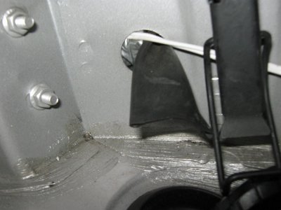

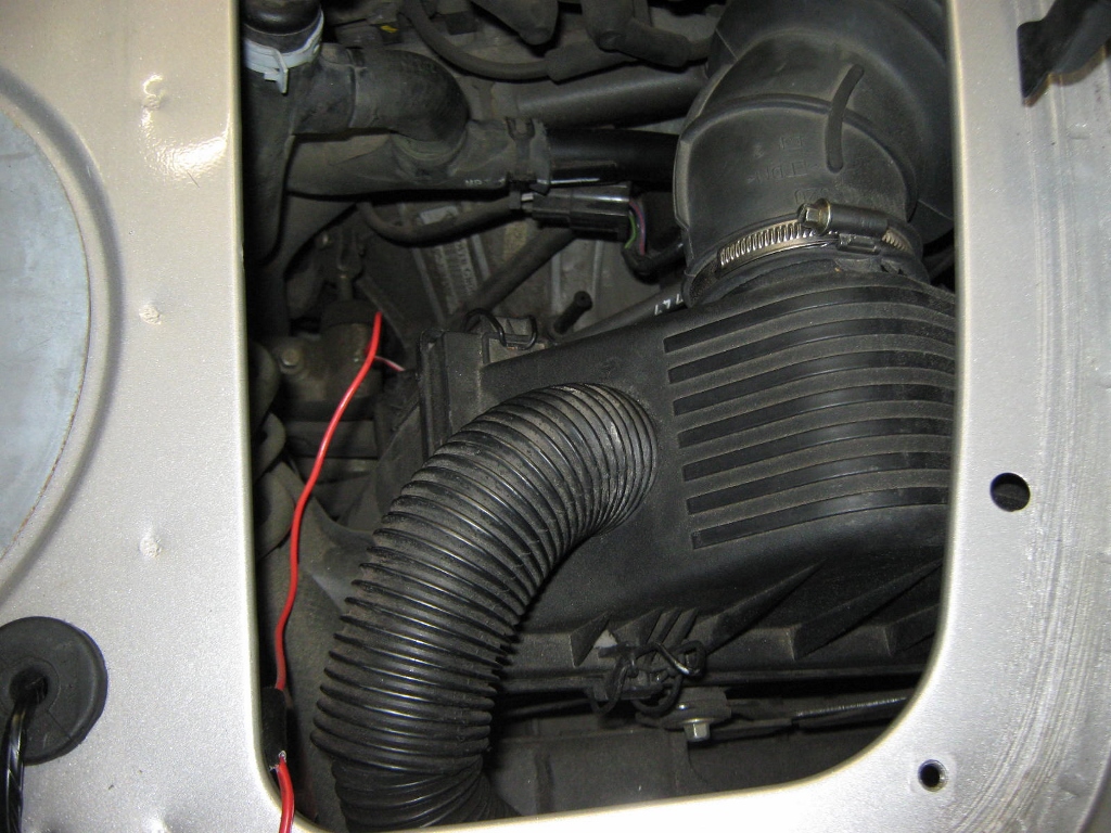

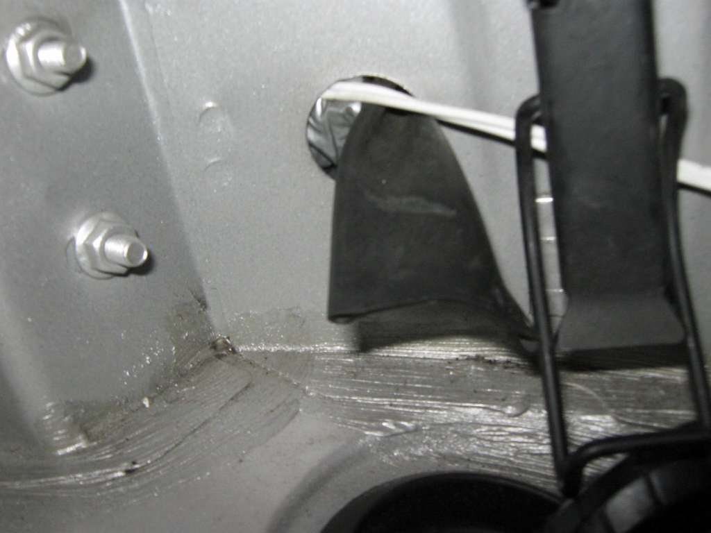

Ich habe mir einen " Soundgenerator" gebaut , ala BMW Z4.http://www.zwiki.net/index.php/Soundgenerator
D.h. einen Schlauch vom Lufikasten, oben , also direkt vor der Drosselklappe,links in den Innnenraum gelegt. Endet seitlich im Verdeckkasten und ist natürlich am Ende luftdicht verschlossen.
Der Sound beim Beschleunigen ist herrlich, allerdings am stärksten bei geschlossenem Verdeck zu hören.

Da ich gerade die Serviceklappe auf habe , hier mal ein Foto von meinem Soundgenerator.Funktioniert immer noch einwandfrei
Dateikommentar: Hier kommt der Sound raus
