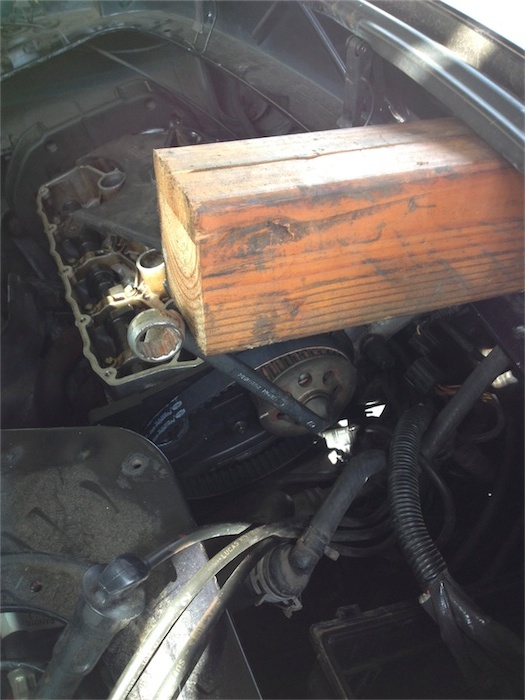

Aaaalso, ich (= Pfuscher) mach das beim VVC immer so:
- Nockenwellenräder auf der Stirnseite in Grundstellung mit dem Sperrwerkzeug (Alu, kein Plastik!) blockieren
- auf der Getriebeseite das Auslassnockenwellenrad abnehmen, Einlassnocke macht dann "sproing" und ist verdreht
- 17-er Ringschlüssel auf die Schraube vom Einlass-NWrad setzen und nach rechts drehen, bis es dort einfedert
- Zahnriemen auf das EinlassNWrad locker auflegen
- Ringschlüssel so knapp wie möglich aufsetzen und linksrum gegen die Federkraft auf die Mittelposition drehen, Schlüssel mit geeignetem Holzstück o.ä gegen die Rückwand abstützen
- Auslassnockenwellenrad mit Zahnriemen zusammen passend ausrichten und einmal nicht zu fest anschrauben
- Ausrichtung nochmal prüfen
- Schraube wieder raus (NW-Rad klemmt fest), einen Tropfen Loctite auf das Gewinde und mit 65 Nm festziehen
feddich. Nicht regelkonform aber fluppt wunderbar.
a la Mykel.jpg [ 123.41 KiB | 24688-mal betrachtet ]
tres chic´ !
a la Mykel !
Die Zahnriemen sind drauf und ich hoffe das geht alles glatt. Dieser Eingangskrümmer hält bestimmt auch mit 2 Schrauben unten, gelle ... Ich hatte schon geXXXXX beim Ausbauen ... Startversuch wohl erst Samstag , vorher keine Zeit ---- :down:
Wie Ihr wißt, steh ich ja auf Kantholz ....
Do 27. Mär 2014, 12:22
War ja wieder klar ... ich rede von nem "geeigneten Holzstück" und der Herr von der Süderelbe holzt das Alte Land ab.
Für Arbeiten am Krümmer macht sich ansonsten ein 3/8" Kardangelenk ganz prima.
